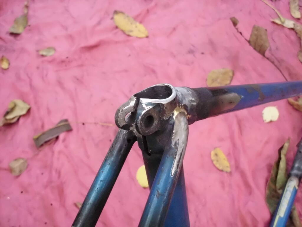

Сохранились осенние фотки работ по раме.
Были срезаны петух, бонки и крепления крыльев, заменены кронштейны насоса. Задние дропы усилены и облагорожены U-образными накладками, добавлены натяжители цепи моей конструкции.
DSCI0174.JPG [ 541.61 КБ | Просмотров: 11390 ]
DSCI0179.JPG [ 602.67 КБ | Просмотров: 11390 ]
DSCI0151.JPG [ 705.3 КБ | Просмотров: 11390 ]
DSCI0159.JPG [ 727 КБ | Просмотров: 11390 ]
DSCI0168.JPG [ 529.19 КБ | Просмотров: 11390 ]
DSCI0157.JPG [ 565.48 КБ | Просмотров: 11390 ]
DSCI0158.JPG [ 645.23 КБ | Просмотров: 11390 ]
Меня почему-то стал раздражать прямой срез подседельных хомутов рамы, начал опиливать их под ээ… седловатую, более изящную форму:
DSCI0163.JPG [ 550.77 КБ | Просмотров: 11390 ]
DSCI0175.JPG [ 396.8 КБ | Просмотров: 11390 ]

Валяющиеся на каждой точке двойные обода с посадочной шириной 20 мм вообще бессмысленны. Их покупают селяне, думая, что так они усиливают свои колёса. На самом деле, стальное колесо Украины и выносливей, и комфортней. Не говоря уже об ашановом несоответствии ширины этих ободов и дорожной покрышки. На такой жёсткий обод хорошо бы поставить шоссейную покрышку 23 мм под 7-8 атм, но его посадочная ширина слишком велика.
Казалось бы, на такой обод по ширине идеально ставятся шины правильного туристовского диапазона 28-35 мм, но… из-за его чрезмерной жёсткости велосипед трясёт, не позволяя развить нормальной скорости и получить наката. При попытке уменьшить давление в колёсах, чтобы это компенсировать, велосипед прилипает к дороге, появляется опасность пробоя шины до обода. Вроде немного растёт комфорт, но скорости и наката не добавляется viewtopic.php?f=31&t=160854&start=645#p1281535
Короче, во всех случаях гражданского велосипедизма умнее иметь твёрдую шину на упругом ободе, а не мягкую шину на каменном.
Как постель: мы ж на деревянную кровать стелем мягкую перину, а не на мягкую перину фанерный щит.

Крепление тормоза супер! В остальном есть за что критиковать, но не буду, не дорос еще сопляк :D :lol:
Та чого критикуй :yes: Навпаки цікаво ... я думаю з нормальної, здорової критики можна винести багато чого корисного :yes:

Костя, крепление звезды подавляющее :yes: так высоковольтные мачты крепят практически. На века. :good:
