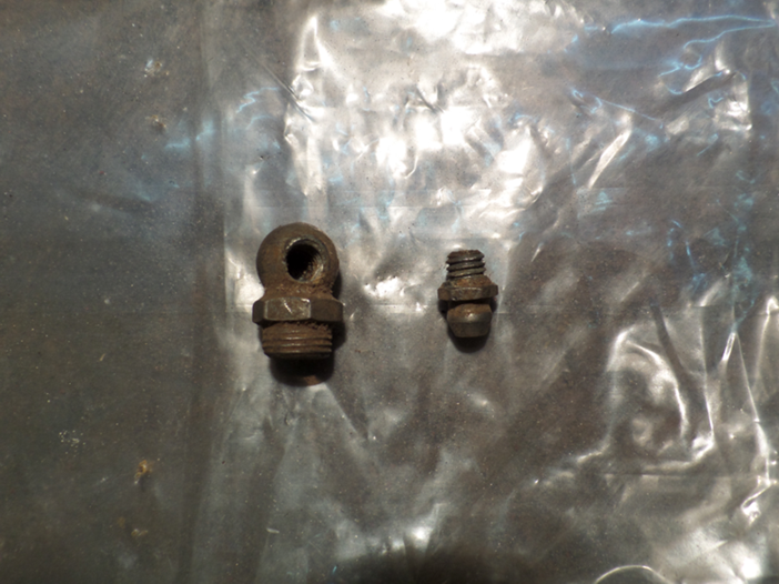

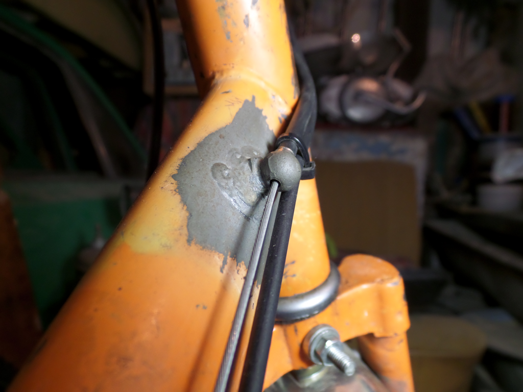

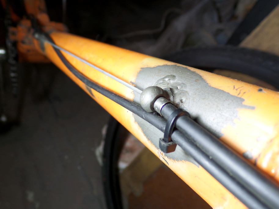

Давным-давно, еще до апгрейда основного вела, решил переделать запасной "Салют" в трещоточный синглспид, избавившись тем самым от побитой жизнью совковой планетарки. Соответственно стал вопрос о тормозах, а точнее о рубашках. После довольно долгих и безрезультатных раздумий просто начал ходить по гаражу и смотреть что есть в наличии, "авось и найду, что можно приспособить". И нашел.
Так как я тогда ничего не знал о высоких велосипедных материях, то решено было делать "рваную рубашку", потому в качестве упоров под отдельные кусочки подошли обыкновенные автомобильные пресс-масленки. Со срезанной резьбой на "корпусе", малость рассверленном отверстии под саму масленку, и просверленном отверстии под трос. Получилось не очень эстетично, в основном из-за необработанных сварочных швов, но когда( а точнее - если :D ) надумаю красить раму, то ясное дело болгаркой там все подмарафечу.
Так как в те далекие времена тратится на сколь-нибудь стоящую втулку по трещотку не было желания, купил первый попавшийся китай. Но втулка, ЧСХ, довольно быстро скончалась от растрескивания чашек. Велик стоял без колес больше года, как вдруг пару недель назад от родных поступил заказ на средство передвижения. В итоге синглспидный Салют таки обрел заднюю втулку на промах и 6-ти скоростную трансмиссию уровня "Tourney". С рубашкой переключения долго не морочился, просто пустил ее на раме по диагонали между двумя упорами под тормозную рубашку.
