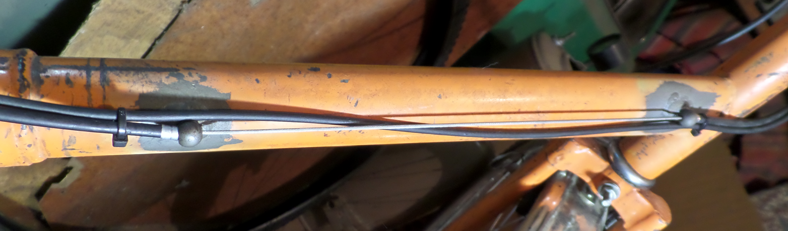

Давным-давно, еще до апгрейда основного вела, решил переделать запасной "Салют" в трещоточный синглспид, избавившись тем самым от побитой жизнью совковой планетарки. Соответственно стал вопрос о тормозах, а точнее о рубашках. После довольно долгих и безрезультатных раздумий просто начал ходить по гаражу и смотреть что есть в наличии, "авось и найду, что можно приспособить". И нашел.
Так как я тогда ничего не знал о высоких велосипедных материях, то решено было делать "рваную рубашку", потому в качестве упоров под отдельные кусочки подошли обыкновенные автомобильные пресс-масленки. Со срезанной резьбой на "корпусе", малость рассверленном отверстии под саму масленку, и просверленном отверстии под трос. Получилось не очень эстетично, в основном из-за необработанных сварочных швов, но когда( а точнее - если :D ) надумаю красить раму, то ясное дело болгаркой там все подмарафечу.
Так как в те далекие времена тратится на сколь-нибудь стоящую втулку по трещотку не было желания, купил первый попавшийся китай. Но втулка, ЧСХ, довольно быстро скончалась от растрескивания чашек. Велик стоял без колес больше года, как вдруг пару недель назад от родных поступил заказ на средство передвижения. В итоге синглспидный Салют таки обрел заднюю втулку на промах и 6-ти скоростную трансмиссию уровня "Tourney". С рубашкой переключения долго не морочился, просто пустил ее на раме по диагонали между двумя упорами под тормозную рубашку.
SAM_2277.PNG [ 1017.64 КБ | Просмотров: 9566 ]
SAM_2275.PNG [ 860.83 КБ | Просмотров: 9566 ]
SAM_2272.PNG [ 633.18 КБ | Просмотров: 9566 ]
трос1.png [ 1017.06 КБ | Просмотров: 9566 ]

Я на основном веле тоже мутил сплошные рубашки, и тоже тогда голову чуть не сломал, что бы такое заюзать, ибо паять\варить\вредить ЛКП - совсем не вариант. В итоге пришел в велостиль и спросил " а есть чо?" Продавец неспешно достал из-под прилавка, как он выразился, "крепеж для гидролиний", пластиковая такая фигивина, приклеивающаяся на раму, в которую защелкивается рубашка, и если надо, зажимается нейлоновым хомутом.
Типа как на фото по ссылке внизу. Не долго думая взял десяток(они тогда, чтоли, около 5 грн\шт стоили), и зафигачил обе переключалки(по нижней трубе переднего треугольника) и задний тормоз(по верхней трубе, соответственно).
Рубашки правда были уже зазора на защелке, потому в местах крепления надел на них кусочки ПВХ шланга 5 и 6 мм(сначала один, сверху второй) нужной длинны разрезанные вдоль. если аккуратно отрезать и отвернуть вырез в сторону рамы - получается неплохо.
Полтора года - полет нормальный, грязи\мытья не бояться, держаться оч хорошо, отрываются(руками) с большим трудом. И что самое важное, ИМХО, выглядят вполне эстетично.
Если будет не лень, сфоткаю и скину как оно выглядит в "естественной" среде обитания).
