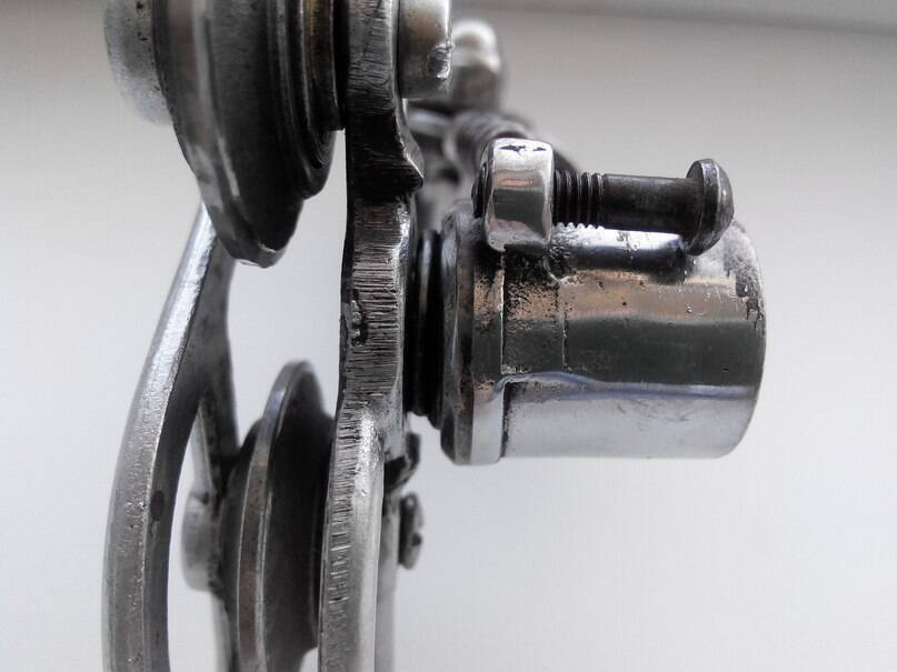

Заднюю перекидку Джентльмена-Чемпиона я купил в Одессе. Цена конечно немного завышена (на мой взгляд), но скрепя зубами шел к родному укомплектованию велосипеда.
Пришла перекидка с неродными составляющими/отсутствующими родными составляющими
Болт крепления параллелограмма и рамки - оказался длинным и рамка болталась на параллелограмме.
1.jpg [ 75.03 КБ | Просмотров: 2518 ]
2.jpg [ 68.01 КБ | Просмотров: 2518 ]
3.jpg [ 66.66 КБ | Просмотров: 2518 ]
3а.jpg [ 83.88 КБ | Просмотров: 2518 ]
Посоветовался с ребятами на соседнем ресурсе и посоветовали как вариант использовать медную шайбу-проставку. Изготовление не заняло много труда, благо на работе подвернулась проволока нужного сечения.
4.jpg [ 33.75 КБ | Просмотров: 2518 ]
5.jpg [ 63.47 КБ | Просмотров: 2518 ]
6.jpg [ 80.8 КБ | Просмотров: 2518 ]
Изначально не угадал с высотой медной шайбы-проставки. Болт был недотянут, а рамка уже клинилась. Пришлось стачивать. После смазки машинным маслом деталь начала работать как часы.
Но тем не менее напрягает отсутствие недостающего компонента.
У кого есть подобная перекидка, покажите, пожалуйста, чего у меня нет?

Между блоком роликов и параллелограммом ставится шайба вогнутая с вырезом под внутреннюю спиральную пружину. Изображение

HENK75
ее роль: пыльник? уменьшает трение рамки о пареллелограмм?
А если сделать из обычной шайбы (просверлить отверстия под.. под... под пуцьку ... под пружину)? функционал её будет подобным :своего рода пыльник, проставочная шайба, снизит трение... или оставить как есть?
как то так :oops:
 Заголовок сообщения: Re: ХВЗ Чемпион 61 года №9690
СообщениеДобавлено: 26.09.2015 11:45
Пыльник, удерживает смазку внутри, снижает трение.
СообщениеДобавлено: 26.09.2015 11:46
Латунная шайба снизила бы трение.

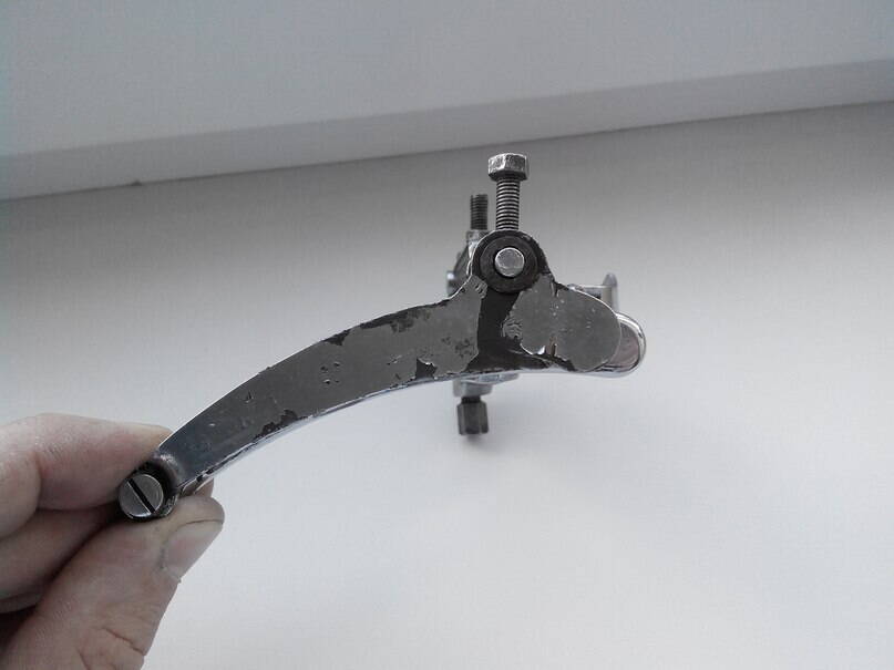

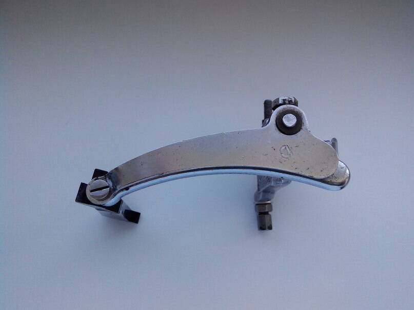

хвастаюсь своими находками на барахолке :oops: . Данный экземпляр обошелся мне в 30 грн. Я еще думал не дорого ли :D ?
1.jpg [ 59.79 КБ | Просмотров: 2392 ]
2.jpg [ 55.51 КБ | Просмотров: 2392 ]
3.jpg [ 54.11 КБ | Просмотров: 2392 ]
4.jpg [ 41.81 КБ | Просмотров: 2392 ]
5.jpg [ 48.49 КБ | Просмотров: 2392 ]
Видно, что рамка с дефектами от цепи. Почти протерта. Видны зазубрины?
6.jpg [ 49.88 КБ | Просмотров: 2392 ]
Знакомые подобную отдали за "спасибо" и пончик.
7.jpg [ 41.25 КБ | Просмотров: 2392 ]
8.jpg [ 54.8 КБ | Просмотров: 2392 ]
Спасибо за внимание.

Теперь ещё найти бы полухомутик с отверстием в виде ромбика, совсем было бы хорошо.

HENK75
а это не родной хомутик? :shock:
встречал только с таким, о ромбике и не подозревал
СообщениеДобавлено: 29.09.2015 22:43
Сообщения: 157
Город: Gorlovka
Зарегистрирован:01.04.2015
HENK75
посмотрел на Ваш полухомутик. Да, действительно - ромб. :facepalm: Не обращал раньше внимание.
