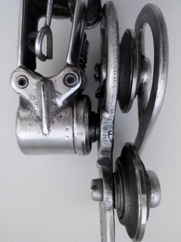

Было решено раму замотать в полиэтилен и отложить на полку для длительного хранения. Хотелось бы сначала собрать все компоненты родного обвеса, а уж потом перейти непосредственно к сбору почтенного Чемпиона.
Заднюю перекидку Джентльмена-Чемпиона я купил в Одессе. Цена конечно немного завышена (на мой взгляд), но скрепя зубами шел к родному укомплектованию велосипеда.
Пришла перекидка с неродными составляющими/отсутствующими родными составляющими
Болт крепления параллелограмма и рамки - оказался длинным и рамка болталась на параллелограмме.

Посоветовался с ребятами на соседнем ресурсе и посоветовали как вариант использовать медную шайбу-проставку. Изготовление не заняло много труда, благо на работе подвернулась проволока нужного сечения.

Изначально не угадал с высотой медной шайбы-проставки. Болт был недотянут, а рамка уже клинилась. Пришлось стачивать. После смазки машинным маслом деталь начала работать как часы.
Но тем не менее напрягает отсутствие недостающего компонента.
У кого есть подобная перекидка, покажите, пожалуйста, чего у меня нет?

Между блоком роликов и параллелограммом ставится шайба вогнутая с вырезом под внутреннюю спиральную пружину. Изображение

ее роль: пыльник? уменьшает трение рамки о пареллелограмм?
А если сделать из обычной шайбы (просверлить отверстия под.. под... под пуцьку ... под пружину)? функционал её будет подобным :своего рода пыльник, проставочная шайба, снизит трение... или оставить как есть?

Пыльник, удерживает смазку внутри, снижает трение.

Латунная шайба снизила бы трение.
