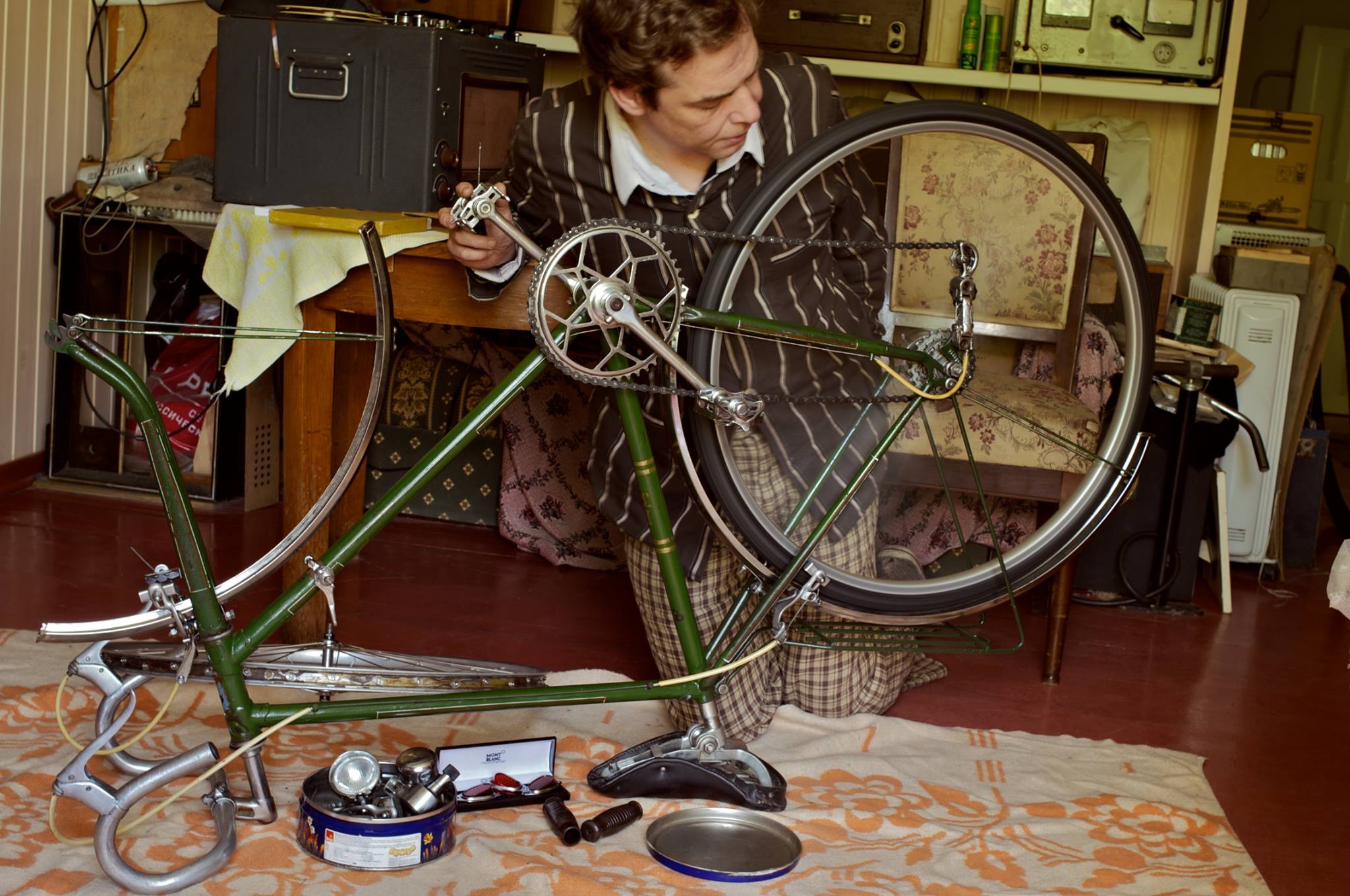

Ну вот, год прошел и наступила финальная стадия. Скоро поеду! Спасибо всем за советы!
Параллельно еще перебрал Прогресс ЗиЛ В-110 1958 г.в. и Пежо VX40 1980-го с торпедой 3-Gang НB 3113, потому так долго)))
спутник 2.jpg [ 327.49 КБ | Просмотров: 2283 ]
