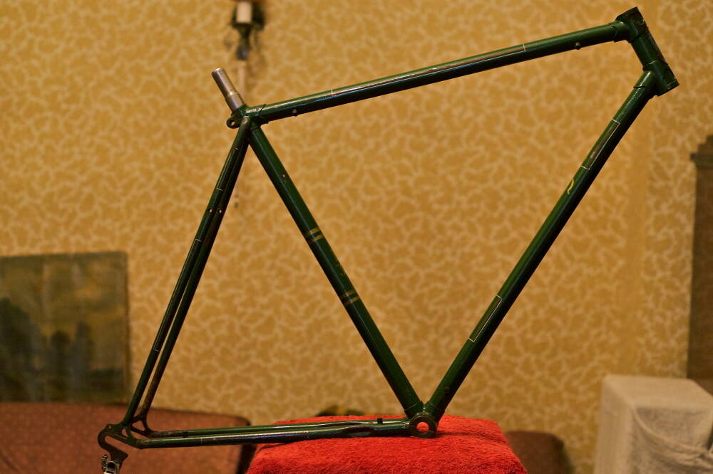

Я восстанавливаю "Спутник" В-34 62 года, который попал ко мне без переключателя скоростей и манетки, сильно погнутым задним треугольником и петухом с сорванной резьбой. Он мне очень понравился, я проехал на нем около 350 км даже в таком виде и решил его восстанавливать. Нашел крылья, манетку, и тут на днях ко мне в руки приходит целый фреймсет с переключателем и рядом других мелочей. Вилка хорошая, прямая, поэтому ее нет смысла показывать, вот рама. Она 64 года, с номером 64г995011. На дропауте с переключателем номер 64г451214, его перепаивали, судя по всему.

Мостик восстановить можно, припаять или приварить. Но сохранность краски при этом точно нарушится.

У Вас цвет легкий в подборе, подкраска из маленького пульвера не проблема.

с аутентичностью у меня действительно не очень будет, потому как я хотел хромированные крылья и таки достал их абсолютно новыми еще летом, (от "Спорта", насколько я понимаю). Но если без крыльев ездить можно, то без мостика - никак нельзя. Вот поэтому я и спрашиваю - возможно, есть какое-то нестандартное решение, с последствиями применения которого на этой раме я столкнулся. Может, кто-то уже сталкивался с таким "апгрейдом". Может, я могу повторить это решение...

Это самодеятельность, не видел подобного ни на одной раме.

Я тоже более чем уверен, что это самодеятельность, но не понимаю, как такое могло получиться, что на месте мостика осталась родная краска без следов подкрашивания, без следов латуни и без следов удаления мостика. Это остается вопросом. И главное, как мне действовать дальше?Однозначно и безоговорочно впаивать новый мостик? Обязательно ли ставить заплатки на отверстия? Или, — если уж обходится без претензий на аутентичность — поставить в эти отверстия шпильку и четыре гайки и уже к этой конструкции приделать тормоз? Повторяю, очень интересно мнение участников сообщества, так как я в этом деле начинающий.

Мостик полноценный нужен.

Мостик, наверное, лучше теперь поставить трубчатый, как на Старт - шоссе. Он как раз и внутренние дырки закроет. Шпилька на болтах? Не знаю, мне кажется, она будет только расшатывать и разрушать подседельные стойки рамы.

Спасибо! Я "заморочился с полной аутентичностью" и "пересадил" траверс от погнутой рамы В34 63 г.в., с которой поимел еще кучу нужных деталей. Не прошло и полугода.
25321
Кажется, получилось не очень криво)) Делал газосваркой за отсутствием припоя, но геометрия труб не пострадала. Осталось покрасить и начертить новые цировки.
