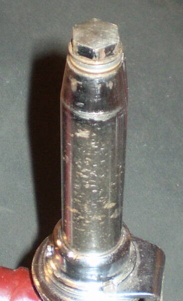

Представляю бюджетный способ установки современного выноса на велосипед ХВЗ.
Многие выносы "Спорт","Спутник","Турист" имеют разборную конструкцию.
v-01.jpg [ 148.77 КБ | Просмотров: 3954 ]
Сняв верхнюю часть, можно,
v-02.jpg [ 88.08 КБ | Просмотров: 3954 ]
v-03.jpg [ 139.58 КБ | Просмотров: 3954 ]
v-04.jpg [ 121.34 КБ | Просмотров: 3954 ]
используя проставки(ку),
v-05.jpg [ 90.78 КБ | Просмотров: 3954 ]
v-06.jpg [ 83.25 КБ | Просмотров: 3954 ]
v-07.jpg [ 83.3 КБ | Просмотров: 3954 ]
утолстить трубу выноса с 22 мм до 28,6 мм,
v-08.jpg [ 71.65 КБ | Просмотров: 3954 ]
что позволяет установить современный вынос.
v-09.jpg [ 153.43 КБ | Просмотров: 3954 ]
Езжу с таким около месяца. Надёжность решения проверена.
Гибрид Спорт-Спутник

Оця штука , що торчить з виноса - дуже небезпечна , були випадки пролому черепа звичайним виносом . А таким високим ймовірність такої травми зростає суттєво . Так що тут бажано допрацювати .

Oчень опасный вынос. в полете через руль рискуешь тестикулы оставить там же на, руле. И это совсем не смешно. Меньшая беда - выбить зубы при резком торможении.
Поддерживаю.
Когда-то думал поставить на вынос манетки. Отказался из тех же соображений.
Для установки современного выноса на старые велосипеды существует специальный адаптер. В простонародье "граната".
Вот И именно! Многие, но не все. Вопрос в том, как определить ЭТО, прежде чем начать ИПашить молотком.Я предполагаю что мало тут людей, которые не знают что такое "Граната-переходник", человек предлагает новое решение.Давайте послушаем, как отличить разборный вынос, от не разборного.ИМХО, вот тот что у топикастера, судя по отметинам от молотка , был не разборный :smile:
Какое ж это решение? Разломать нормальный вынос ради того, чтобы получить опасную хреновину сомнительной конструкции? :eek:
Молоток не используем. Отвернув болт на пару оборотов, рулём срываем верхнюю часть, удерживая колесо ногами.
Да. Доработаю. Думаю над этим.
Если верхняя часть выноса срывается рулем - ох не стал бы я с таким выносом ездить...
И о штатный вынос, наверно. Он тоже слишком остр и тонок.
Смысл в том, что он не торчит над рулем.
Не разломать, а разобрать.
Не нормальный, а короткий.
Решение - бюджетное и доступное.
