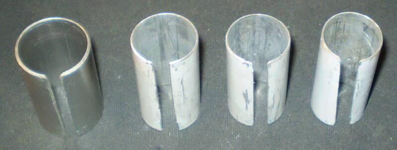

Представляю бюджетный способ установки современного выноса на велосипед ХВЗ.
Многие выносы "Спорт","Спутник","Турист" имеют разборную конструкцию.
v-01.jpg [ 148.77 КБ | Просмотров: 3957 ]
Сняв верхнюю часть, можно,
v-02.jpg [ 88.08 КБ | Просмотров: 3957 ]
v-03.jpg [ 139.58 КБ | Просмотров: 3957 ]
v-04.jpg [ 121.34 КБ | Просмотров: 3957 ]
используя проставки(ку),
v-05.jpg [ 90.78 КБ | Просмотров: 3957 ]
v-06.jpg [ 83.25 КБ | Просмотров: 3957 ]
v-07.jpg [ 83.3 КБ | Просмотров: 3957 ]
утолстить трубу выноса с 22 мм до 28,6 мм,
v-08.jpg [ 71.65 КБ | Просмотров: 3957 ]
что позволяет установить современный вынос.
v-09.jpg [ 153.43 КБ | Просмотров: 3957 ]
Езжу с таким около месяца. Надёжность решения проверена.

Молоток не используем. Отвернув болт на пару оборотов, рулём срываем верхнюю часть, удерживая колесо ногами.

Не разломать, а разобрать.
Не нормальный, а короткий.
Решение - бюджетное и доступное.
