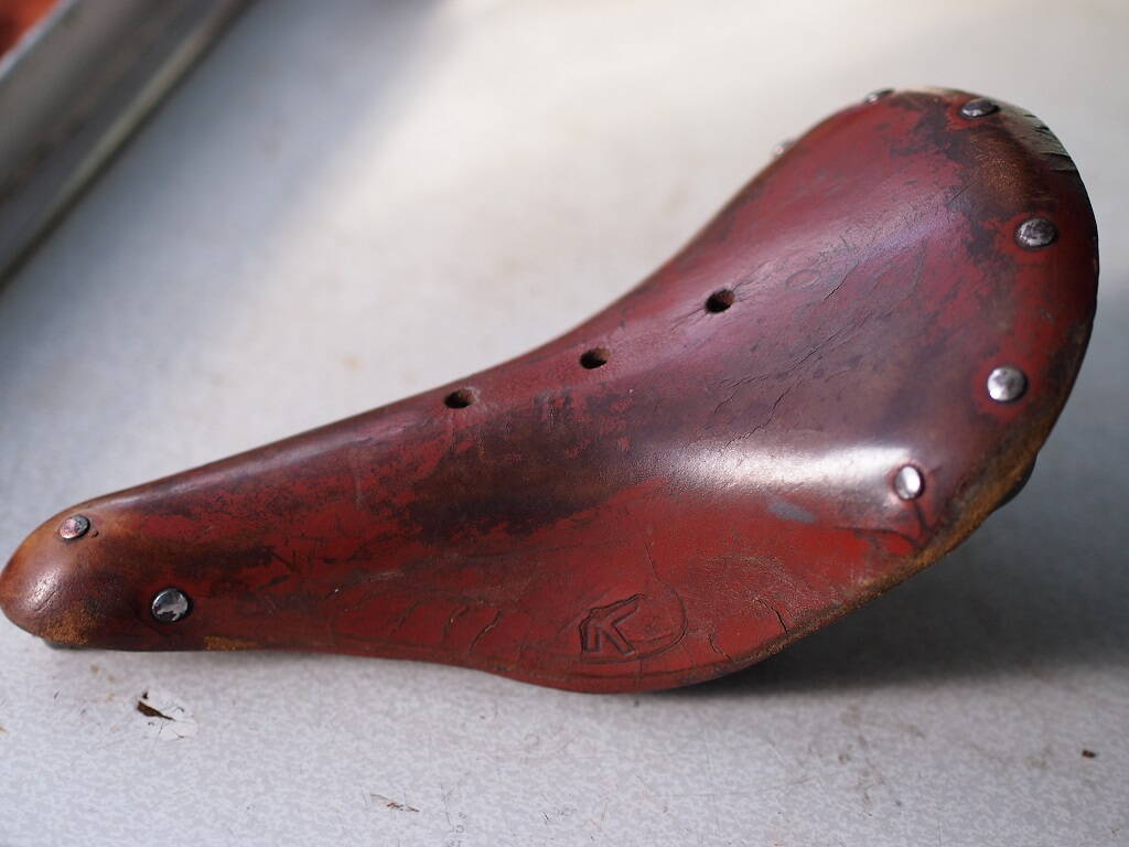

Подскажите плс, на в-37 жесткие седла как на стартонах ставили ? При поиске в нете на одних кожа-войлок на пружинках - на других - аля брукс.

Буквально на днях при небольших финансовых затратах приобрел у земляка все недостающие детали на свой велосипед (втулку переднюю, недостающие клещи тормозов) и до кучи широкое чепрачное седло хвз ук в неплохом состоянии - поэтому вопрос и возник, планирую немного освежить его и ставить на велосипед. В интернете натыкался на фото в-37 с такими седлами.
Тюнінг ?! :D
Широке точно не могло стояти з заводу ! Там ж низька посадка.

Бегущая Черепаха писал(а):
Тюнінг ?! :D
Вот такое
4.jpg [ 182.03 КБ | Просмотров: 2489 ]
Тюнінг ?! :D
Вот такое
Такое можно поставить))
