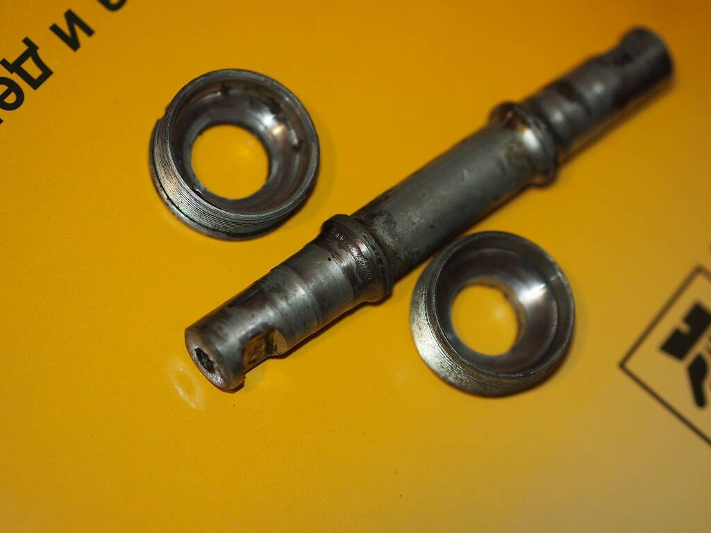

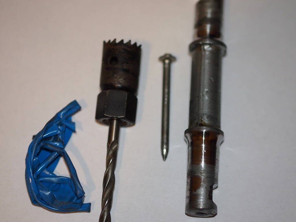

Помучал сегодня ось каретки.
Исходные данные - убитая вхлам ось с одной стороны.
Приспособы: наждак 80, 400, 2000. Дюбель гвоздь, тиски, коронка по дереву, дрель.
И самое главное !!! Синяя изолента.
Ну и типа было - стало.
P15Y0212.JPG [ 151.85 КБ | Просмотров: 2752 ]
P15Y0216.JPG [ 128.92 КБ | Просмотров: 2752 ]
З.Ы. Смущает только одно - что будет с люфтами ?

Да ничего не будет, выберутся все люфты затяжкой левой чашки. Только теперь нужны новые шары 6,0 мм

Скорее всего подойдут, если нет то каретка даст об этом знать звуком и неравномерностью вращения.

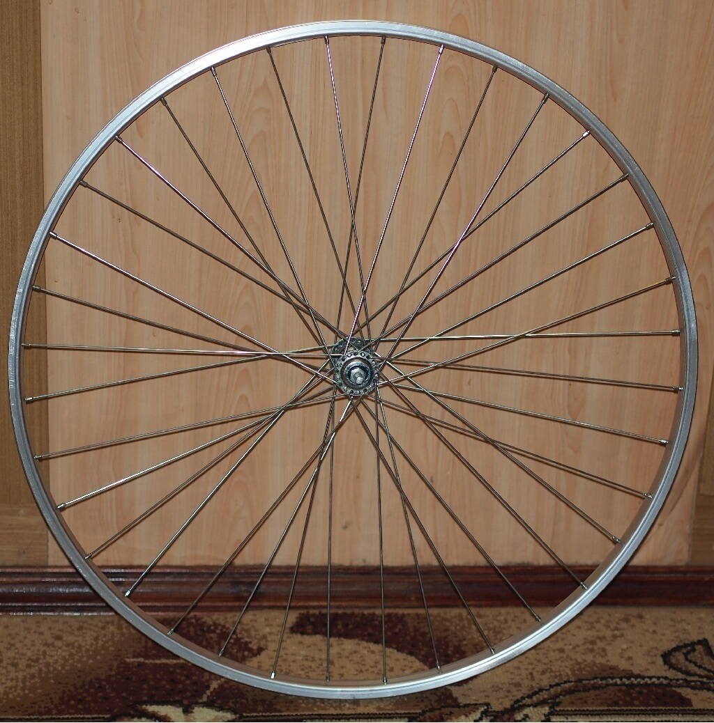

Работа по восстановлению потихоньку движется. Сегодня удалось найти нужные спицы. :) Теперь я с колесом :)

Колесо то я переспицевал - тут как бы ничего сложного, но вот правильно натянуть спицы ... это вопрос.
Сижу сейчас и думаю - как лет 20-70 назад народ обходился без зонтомеров, станков,тензометров и спецотверток ?
С одной стороны - вроде как отдал денюжку в мастерскую и радуйся, с другой - чисто спортивный интерес и в перспективе чувство удовлетворения после сборки колеса своими руками :)
