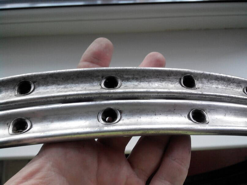

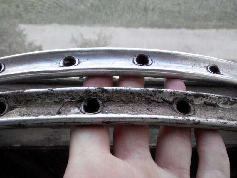

Джентльмены, нужна помощь/совет! Собираю Чемпиона.
1.jpg [ 118.59 КБ | Просмотров: 2422 ]
Сегодня начал сборку с каретки. Подшипники насыпного типа. Залезает по 12 шаров, но положил 11 в каждую чашку. Чашки и вал родные.
Глухая гайка (сторона системы) затянута до упора.
2.jpg [ 64.01 КБ | Просмотров: 2422 ]
Начал закручивать левую сторону и мало остаётся резьбы для контргайки (она накручивается на 3-4 витка, но не на всю свою толщину).
3.jpg [ 50.61 КБ | Просмотров: 2422 ]
4.jpg [ 64.76 КБ | Просмотров: 2422 ]
Что я сделал не так?
Клинья крутятся головой вперед? Правильно стоят?
 Заголовок сообщения: Re: ХВЗ Чемпион 61 года №9690
СообщениеДобавлено: 20.11.2015 22:42
Сообщения: 2195
Город: Rīga, Latvija
Зарегистрирован:22.10.2010
Контрогайка ставится узкой стороной к раме, специально так, для трения. В этом-то и вся проблема. Поставив другой стороной, будут тебе и витки, и держаться будет. Мелочь, а важно. И смотри, береги свой велосипед от реквизирования на нужды, ну ты сам понял. :wink:
СообщениеДобавлено: 21.11.2015 00:20
:yes: насчёт перевёрнутой гайки.
Но всё-таки, это детали отсюда?
Всё должно работать, несовместимость бывает редко, но бывает. Вариации объясняются тем, что бывает немного разная ширина каретки (на 2 мм), несколько разное расстояние между отформоваными конусами на разных валах, и разные чашки. К сожалению, в кучах хлама в моих ящиках (и в приходящих велосипедах) сложно установить, что откуда каких лет и моделей. Поэтому просто нужно подбирать.
Чашки, например, имеют немного разную геометрию шариковых дорожек и разную толщину.. ну.. дна чашки - в котором дырка под вал. И вот тут писал об этом viewtopic.php?f=31&t=160854&p=1572112#p1572112
В Вашем случае, чтобы было вообще красиво в этой каретке, видимо, нужен или вал с боее широко разнесеными конусами, или чашки (может одна) с более толстым дном.
:twisted: Юриюс, попустись с пропагандой - все устали :yes:
СообщениеДобавлено: 21.11.2015 02:03
Чашка со стороны системы должна быть с "толстым дном" тогда все правильно соберётся. Проходил это на Чемпионе и Спутнике В-34, позднее чашки делали более глубокими, а у вала дорожки разнесли по оси. Так, что или менять вал на более поздний или ставить родную раннюю чашку.
