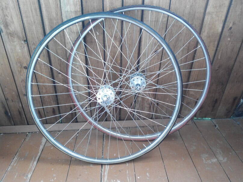

Колеса собирал на втулках с высоким фланцем (знаю, что не оригинальный вид (как,собственно, и краска)), но смотрится симпатично.
Трубки нашел по месту. В планах: либо заказать континенталь (но впереди НГ и много расходов...), либо найти еще одну Туфо (пусть даже и б.у.) с подобным рисунком протектора.

 Заголовок сообщения: Re: ХВЗ Чемпион 61 года №9690
СообщениеДобавлено: 18.11.2015 12:53
:yes: Элементы колёсиков старательно сделаны. Но неправильно собраны :sad:
Вникните - про мастеровой и фабричный набор: viewtopic.php?f=31&t=185604#p1316498
Если это не музейная реставрация "до гаечки", то такие втулки даже лучше родных. Они стилистически полностью вписываются в Чемпион, они несколько прочнее и жёстче (ну чуть-чуть совсем, незаметно), они внешне выразительнее родных.
А вот с трубками не всё однозначно. А если честно - наоборот.
Трубки со злым протектором - специально циклокроссовые. За асфальт они плохо держатся, за мокрый асфальт могут не держаться вообще. Ну и хватает того протектора на асфальте очень ненадолго. Т. е. если не хотите менять их раз в месяц, то ездить нужно только по таким "дорогам":
FShincapie.jpg [ 31.7 КБ | Просмотров: 2492 ]
Там они покажут сколько-нибудь приемлемый ресурс и там от них может быть какая-то польза. А на асфальте - только вред. И дело не только в зубах протектора, но и в более мягком составе самой резины.
Мало того, насколько я помню, (циклокросс тогда назывался велокроссом и выступали почти исключительно на стартонах, я этим не занимался, но в секции такие велы были), такие трубки ставили только назад, оставляя спереди шоссейную. Не уверен - это было в 85 году и я там недолго крутился, если что - коллеги поправят.
По трещёткам, если таки шоссер - то ХВЗ рулит навсегда, а Индия - для стадии набора физической формы. Если циклокросс - Индия.

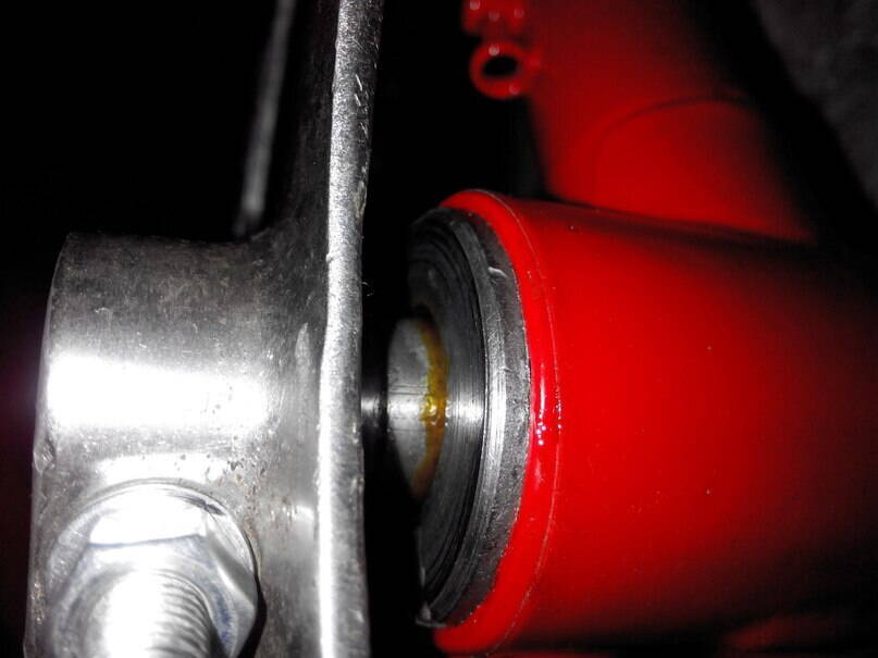

Джентльмены, нужна помощь/совет! Собираю Чемпиона.
1.jpg [ 118.59 КБ | Просмотров: 2423 ]
Сегодня начал сборку с каретки. Подшипники насыпного типа. Залезает по 12 шаров, но положил 11 в каждую чашку. Чашки и вал родные.
Глухая гайка (сторона системы) затянута до упора.
2.jpg [ 64.01 КБ | Просмотров: 2423 ]
Начал закручивать левую сторону и мало остаётся резьбы для контргайки (она накручивается на 3-4 витка, но не на всю свою толщину).
3.jpg [ 50.61 КБ | Просмотров: 2423 ]
4.jpg [ 64.76 КБ | Просмотров: 2423 ]
Что я сделал не так?
СообщениеДобавлено: 20.11.2015 22:42
Сообщения: 2195
Город: Rīga, Latvija
Зарегистрирован:22.10.2010
Контрогайка ставится узкой стороной к раме, специально так, для трения. В этом-то и вся проблема. Поставив другой стороной, будут тебе и витки, и держаться будет. Мелочь, а важно. И смотри, береги свой велосипед от реквизирования на нужды, ну ты сам понял. :wink:

:yes: насчёт перевёрнутой гайки.
Но всё-таки, это детали отсюда?
Всё должно работать, несовместимость бывает редко, но бывает. Вариации объясняются тем, что бывает немного разная ширина каретки (на 2 мм), несколько разное расстояние между отформоваными конусами на разных валах, и разные чашки. К сожалению, в кучах хлама в моих ящиках (и в приходящих велосипедах) сложно установить, что откуда каких лет и моделей. Поэтому просто нужно подбирать.
Чашки, например, имеют немного разную геометрию шариковых дорожек и разную толщину.. ну.. дна чашки - в котором дырка под вал. И вот тут писал об этом viewtopic.php?f=31&t=160854&p=1572112#p1572112
В Вашем случае, чтобы было вообще красиво в этой каретке, видимо, нужен или вал с боее широко разнесеными конусами, или чашки (может одна) с более толстым дном.
:twisted: Юриюс, попустись с пропагандой - все устали :yes:
СообщениеДобавлено: 21.11.2015 02:03
Чашка со стороны системы должна быть с "толстым дном" тогда все правильно соберётся. Проходил это на Чемпионе и Спутнике В-34, позднее чашки делали более глубокими, а у вала дорожки разнесли по оси. Так, что или менять вал на более поздний или ставить родную раннюю чашку.
Правильнее будет сказать, что я его купил с этими деталями. При разборке не обратил должного внимания на глубину входа чашек.
Так что я не знаю, родные ли они...
Поменял только шарики. Изначально на левой чашке были канавки. Нашел целую глубокую чашку, но она при полном закручивании утопает на всю свою резьбу(((( пришлось ставить "родную" чашку с канавками((( завтра поищу у товарищей замену.
