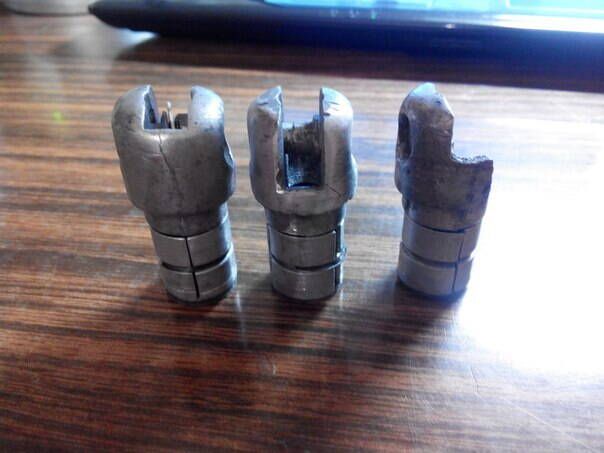

есть у меня манетки для моего Чемпиона http://vk.com/album9706013_220658223.
нет сейчас в квартире штангенциркуля чтобы снять размеры.
сегодня уже в гараж не поеду за ним. завтра сутки на работе. в воскресенье пойду за машиной и заберу штангенциркуль. 13.12.15 вечером выложу сюда размеры.
пойдет?
а вообще ищите оригинал. Ребята в Одессе месяца 2-3 назад за 500грн продали. Я свою целую пару нашел в Самаре за 1000 рэ (около 340грн).
Ищите. Они иногда проскакивают, но тут же из покупают.

Виточити простіше чим мутити з відливкою. А якщо виточити з дюральки так взагалі пісня :smile: флажки від нарамих взяти. На крайній випадок флажки теж можна виточити тільки багато потім металу знімати треба, добре якщо крім токарного є фрезерний, втім він по-любе треба (але можна і ножовкою з напильником, головне точність рухів :D ).
Старт-шосе "Сталевий олень"
Старт-шосе "Скорпіон"
СообщениеДобавлено: 12.12.2015 21:49
Сообщения: 157
Город: Gorlovka
Зарегистрирован:01.04.2015
согласен, можно и в гаражных условиях выточить.
пусть даже из алюминия. Для меня главная проблема была бы - поиск куска алюминия (небольшой брусок до 15 см длинной, в поперечном сечении 4х4 см - с запасом).
Комментарий к файлу: эволюция манеток в551. это манетка зрового чемпиона, а это манетка курильщика...
у.jpg [ 50.45 КБ | Просмотров: 2483 ]
тот вариант, что между ними, можно из заготовки самому "на коленке" напильником проточить.

Здравствуйте.
Как и обещал чертеж (заранее прошу прощения за рисунок на бумаге и "на скорую руку").
Сейчас люди понимающие в черчении закидают меня тапками.
Комментарий к файлу: Головка (флажок ) называйте как угодно. Вид сверху. Выступает из торца руля вместе с рычажком.
1.jpg [ 58.03 КБ | Просмотров: 2403 ]
Комментарий к файлу: Головка (флажок ). Вид снизу.
2.jpg [ 57.71 КБ | Просмотров: 2403 ]
3.jpg [ 50.47 КБ | Просмотров: 2403 ]
Комментарий к файлу: Головка (флажок ). Вид сбоку.
4.jpg [ 55.38 КБ | Просмотров: 2403 ]
Комментарий к файлу: Расклинивающий болт. Вид сверху.
Внутреннее отверстие болта имеет форму под 6 гранный ключ.
5.jpg [ 48.05 КБ | Просмотров: 2403 ]
Комментарий к файлу: Расклинивающий болт. Вид сбоку
6.jpg [ 50.21 КБ | Просмотров: 2403 ]
Комментарий к файлу: Сама расклинивающая конструкция. состоит из 3х частей, которые соединены посредством проволоки и одеваются на расклинивающий болт
7.jpg [ 34.96 КБ | Просмотров: 2403 ]
8.jpg [ 36.33 КБ | Просмотров: 2403 ]
9.jpg [ 35.39 КБ | Просмотров: 2403 ]
