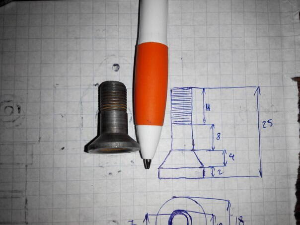

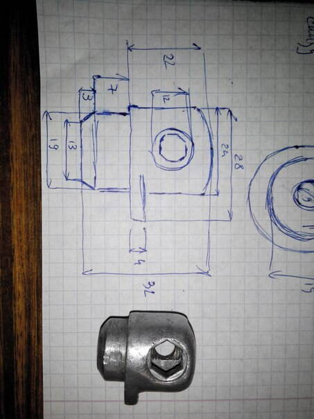

Здравствуйте.
Как и обещал чертеж (заранее прошу прощения за рисунок на бумаге и "на скорую руку").
Сейчас люди понимающие в черчении закидают меня тапками.
Комментарий к файлу: Головка (флажок ) называйте как угодно. Вид сверху. Выступает из торца руля вместе с рычажком.
1.jpg [ 58.03 КБ | Просмотров: 2400 ]
Комментарий к файлу: Головка (флажок ). Вид снизу.
2.jpg [ 57.71 КБ | Просмотров: 2400 ]
3.jpg [ 50.47 КБ | Просмотров: 2400 ]
Комментарий к файлу: Головка (флажок ). Вид сбоку.
4.jpg [ 55.38 КБ | Просмотров: 2400 ]
Комментарий к файлу: Расклинивающий болт. Вид сверху.
Внутреннее отверстие болта имеет форму под 6 гранный ключ.
5.jpg [ 48.05 КБ | Просмотров: 2400 ]
Комментарий к файлу: Расклинивающий болт. Вид сбоку
6.jpg [ 50.21 КБ | Просмотров: 2400 ]

СообщениеДобавлено: 13.12.2015 21:22
Сообщения: 1061
Город: Полтава
Зарегистрирован:16.06.2012
Евгений Ващенко :good:
Нужна помощь больным детям!!
СообщениеДобавлено: 13.12.2015 21:39
Сообщения: 157
Город: Gorlovka
Зарегистрирован:01.04.2015
MWL
все нормально? будут вопросы - обращайтесь.
хорошо бы этот чертеж облагородить, сделать в графическом редакторе... со временем может быть сделаю, для фанатов хвз в стоке. Но опять же МОЖЕТ БЫТЬ!
СообщениеДобавлено: 13.12.2015 22:59
Сообщения: 6025
Зарегистрирован:23.05.2013
Евгений Ващенко
Округляли в какую сторону?
СообщениеДобавлено: 14.12.2015 00:11
Сообщения: 157
Город: Gorlovka
В большую. Речь идёт в округлении десятых мм.
