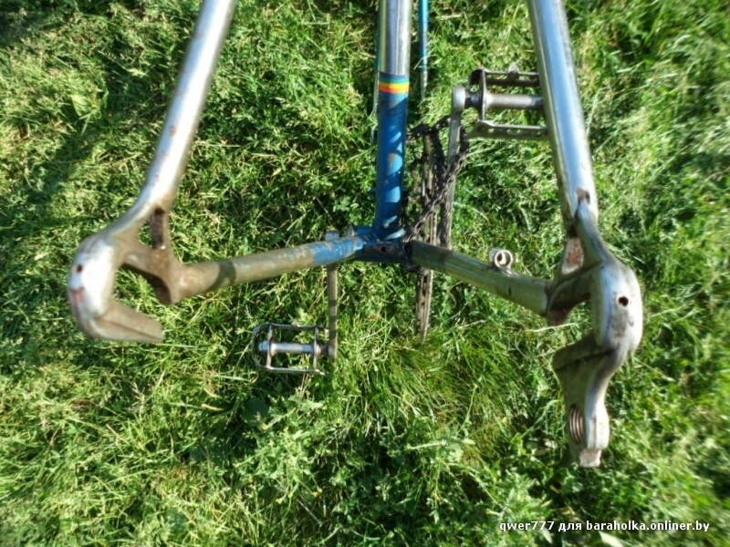

Ища запчасти на свой драгоценный Спутник, наткнулся на раму Чемпиона за примерные 30 у.е. :shock: Ох уж она мене переглянулась. :oops: Но есть подвох замазанный шпатлевкой! Вот что пишет продавец "\"Чемпион\" пр-во ХВЗ СССР 1961 года. На верхней трубе заваренная аргоном трещина. Перья вилки и задний треугольник никелированные. "
Так вот вопрос уважаемые знатоки - стоит ли за ентую раму браться?

Fadia
Верхняя труба работает на сжатие, в принципе трещина именно сверху не особо мешает. Знать бы какой длины та трещина и как расположена.
Продолжение истории там >

Пафнутий писал(а):
Fadia
І чи дійсно аргоном варена, а не електродом. Напевно я б почав з розмову з фотографії, без грунтовки.
СообщениеДобавлено: 04.01.2016 19:42
Сообщения: 1568
Город: Portland (Oregon)
Возраст: 70
Зарегистрирован:19.12.2015
Бегущая Черепаха писал(а):
Пафнутий писал(а):
Fadia
Все одно, хоч аргоном, але перегрів труби буде...
