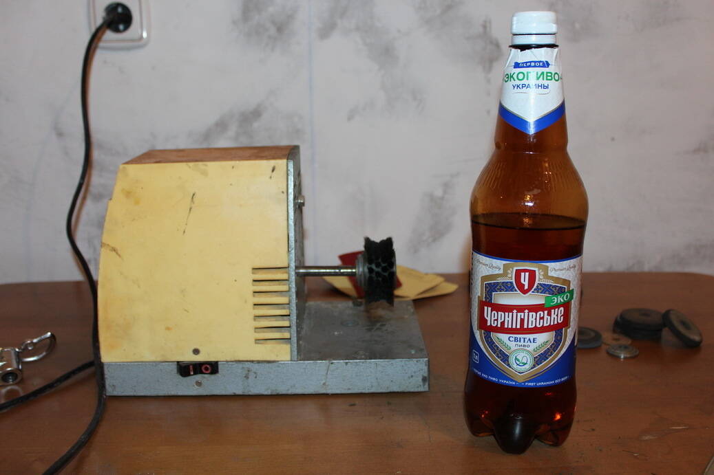

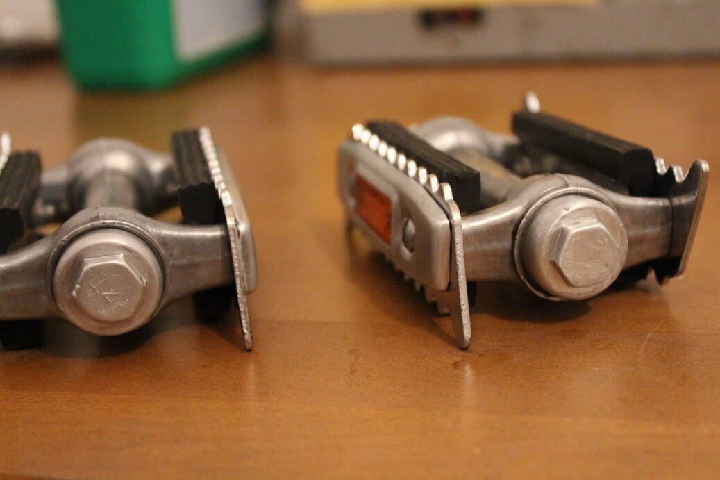

Ну что друзья!!! Извините меня за перерывы в вещании, реставрирую в свободное время, поймите меня дочке 1.5 года :D.Привел в порядок педали (ХВАСТАЮСЬ).Реставрирую станком времен СССР и ну и при помощи эликсира терпения.

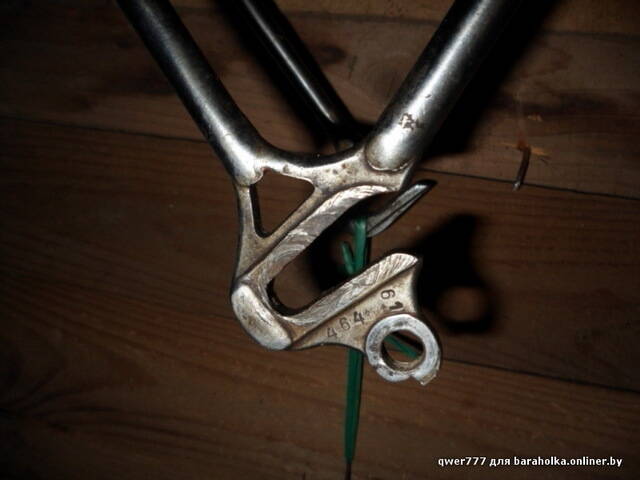

Ища запчасти на свой драгоценный Спутник, наткнулся на раму Чемпиона за примерные 30 у.е. :shock: Ох уж она мене переглянулась. :oops: Но есть подвох замазанный шпатлевкой! Вот что пишет продавец "\"Чемпион\" пр-во ХВЗ СССР 1961 года. На верхней трубе заваренная аргоном трещина. Перья вилки и задний треугольник никелированные. "
Так вот вопрос уважаемые знатоки - стоит ли за ентую раму браться?

Fadia
Верхняя труба работает на сжатие, в принципе трещина именно сверху не особо мешает. Знать бы какой длины та трещина и как расположена.
Продолжение истории там >
СообщениеДобавлено: 04.01.2016 18:39
Пафнутий писал(а):
Fadia
І чи дійсно аргоном варена, а не електродом. Напевно я б почав з розмову з фотографії, без грунтовки.

Бегущая Черепаха писал(а):
Пафнутий писал(а):
Fadia
Все одно, хоч аргоном, але перегрів труби буде...
