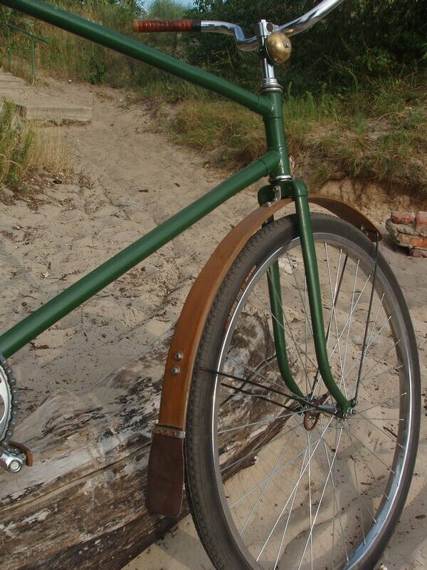

СообщениеДобавлено: 01.01.2016 18:38
 Заголовок сообщения: Re: Обмотки и грипсы
СообщениеДобавлено: 01.01.2016 18:48
СообщениеДобавлено: 01.01.2016 19:31
Aleksei Dmytren писал(а):
оракал под дерево? :D
Та ні ... ніби кольцами набрано ?!
СообщениеДобавлено: 01.01.2016 19:46
Сообщения: 11240
ааа, просто я погано бачу коли їм наполеон запиваючи вермутом :D :D
