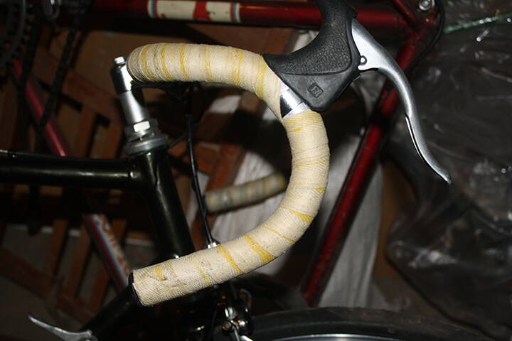

amigostar писал(а):
Кстати снова об обмотках на руль.
Недавно опять возникла необходимость обмотать руль-баран.
Под рукой были 2 киперных белых ленты. Но было мало 88-го клея.
Обшкурил для лучшей адгезии, руль мелкой наждачной шкуркой (под руку попалась №120) и равномерно обмазал силиконовым строительным клеем-герметиком из остатков большого баллона, валявшегося после ремонта комнаты.
Перед этим руль хорошо отмыл в стиральном порошке.
Замотал ленту как обычно снизу-вверх и вуаля.
Результат отличный.
Финансовые затраты 0,0... :roadbike:
Как и обещал, выкладываю фото.
Обмотка 1.jpg [ 288.01 КБ | Просмотров: 14321 ]
Обмотка 2.jpg [ 300.12 КБ | Просмотров: 14321 ]
Обмотка 3.jpg [ 323.9 КБ | Просмотров: 14321 ]
