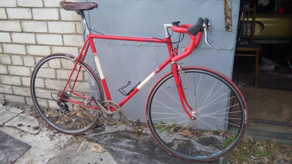

Всем привет и всех с наступившим праздником. Решил написать пару строк в продолжение моей темы. Пришлось расстаться со своим серым стартоном, чтобы на вырученные деньги купить фрейм сз 91 года. Ростовка у него была 58.
TYPbP-oACMY.jpg [ 125.71 КБ | Просмотров: 1779 ]
Хоть в идеале мне нужна по- больше, но предложений на тот момент больше не было.Продавец оказался не очень культурным- рулевую сз подменил на обычную стартоновскую. Чашка оказалась не совместима с конусом-решил установкой шаров большего диаметра. Систему поставил временно со своего в-553 го.Из-за фин.сложностей, сборка его затянулась до конца сентября. С родными зп тоже оказалось все печально- нашел только тормоза. несмотря на все сложности все таки успел я на нем покатать. Гораздо удобней, как оказалось, по сравнению с 56 ростовкой. В процессе сборки был куплен у украинского коллеги руль, обмотка, подседел, колеса,

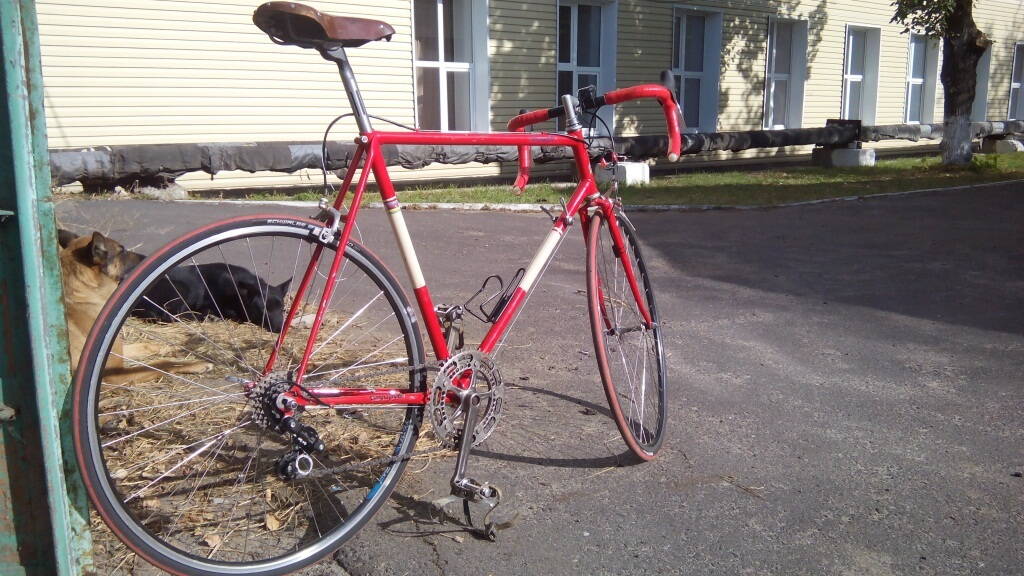

. тормоза подарил московский коллега. В итоге получился вот такой вел
