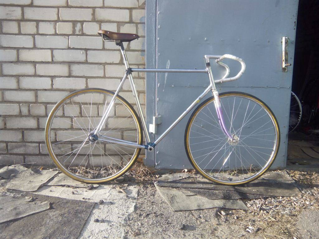

Всем привет и всех с наступившим праздником. Решил написать пару строк в продолжение моей темы. Пришлось расстаться со своим серым стартоном, чтобы на вырученные деньги купить фрейм сз 91 года. Ростовка у него была 58.
TYPbP-oACMY.jpg [ 125.71 КБ | Просмотров: 1790 ]

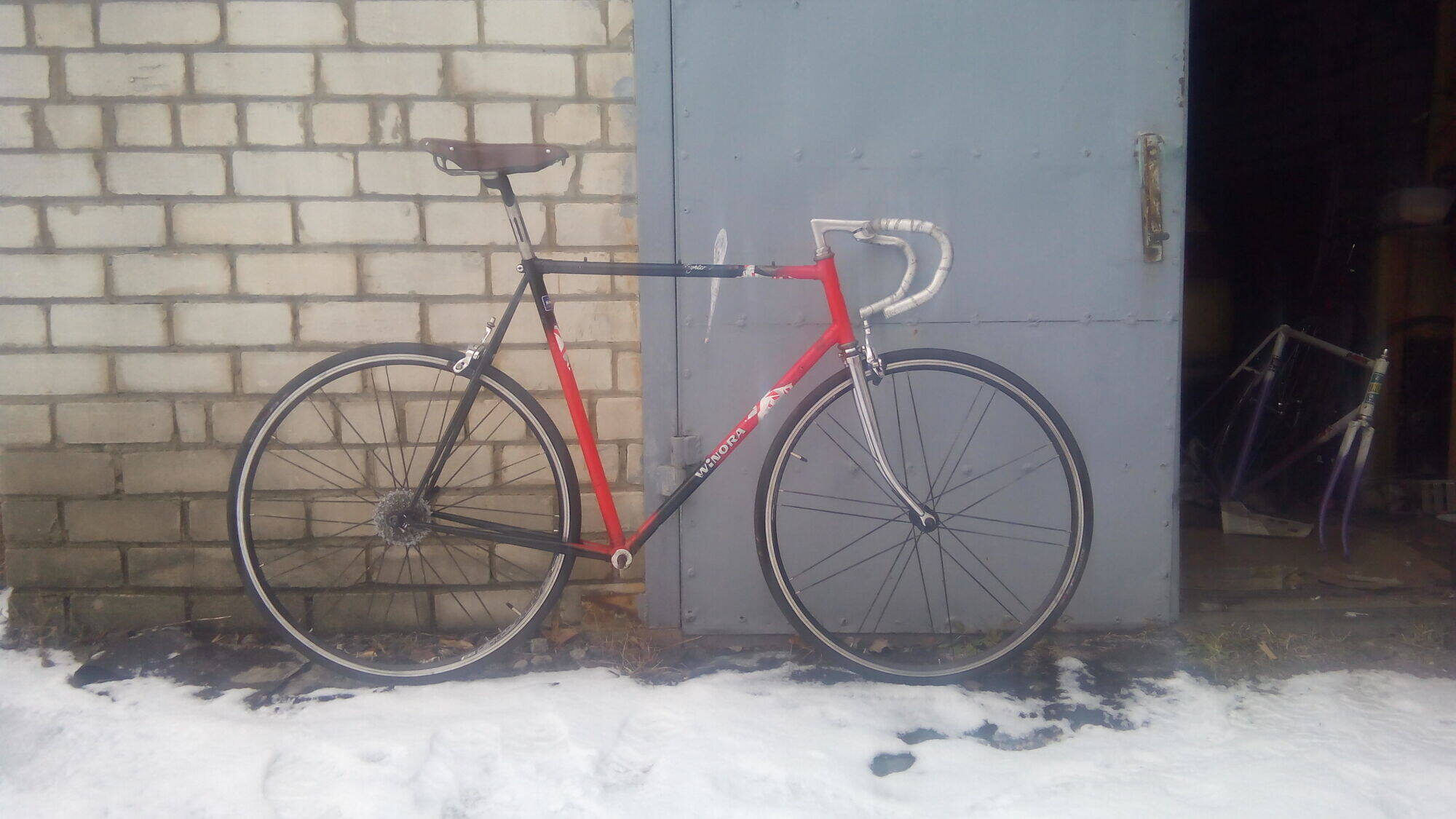

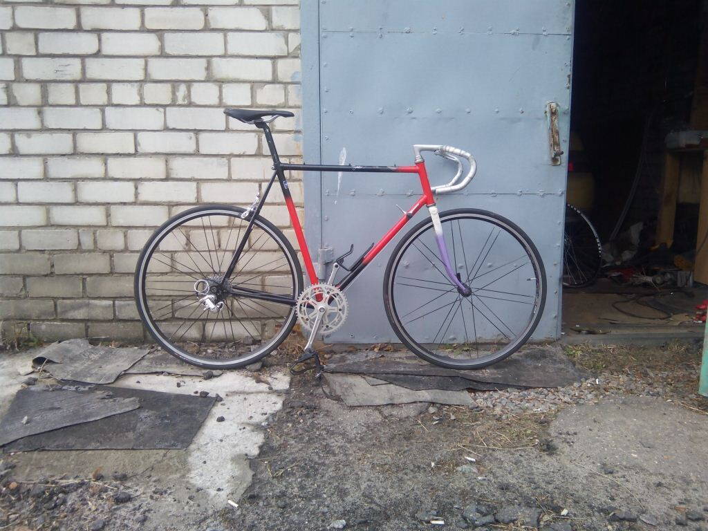

Хоть в идеале мне нужна по- больше, но предложений на тот момент больше не было.Продавец оказался не очень культурным- рулевую сз подменил на обычную стартоновскую. Чашка оказалась не совместима с конусом-решил установкой шаров большего диаметра. Систему поставил временно со своего в-553 го.Из-за фин.сложностей, сборка его затянулась до конца сентября. С родными зп тоже оказалось все печально- нашел только тормоза. несмотря на все сложности все таки успел я на нем покатать. Гораздо удобней, как оказалось, по сравнению с 56 ростовкой. В процессе сборки был куплен у украинского коллеги руль, обмотка, подседел, колеса,
IMG_20150724_150742.jpg [ 591.57 КБ | Просмотров: 1790 ]
. тормоза подарил московский коллега. В итоге получился вот такой вел
20151010161744.jpg [ 225.27 КБ | Просмотров: 1790 ]
20151010161820.jpg [ 262.08 КБ | Просмотров: 1790 ]
20151011112335.jpg [ 284.74 КБ | Просмотров: 1790 ]
Все было хорошо пока на глаза не попался фрейм 61 ростовки.Мой рост 191см... Находился он в Украине, что сопряжено с некими трудностями доставки. Но благодаря моему украинскому коллеге все решилось в лучшем виде. Оставался вопрос оплаты и было принято героическое решение продать свой фрейм сз 58 ростовки в угоду сз 61 ростовки. Все срослось в лучшем виде. Мой сз уехал в Ростов, а ко мне приехал вот такой фрейм

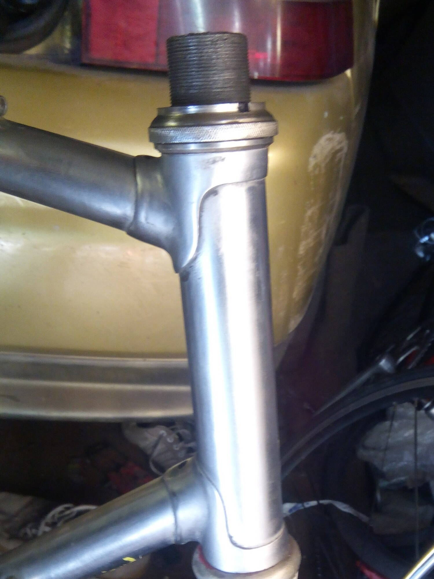

Примерил вилку- как и предполагал шток великоват.
IMG_20160103_133152.jpg [ 739.73 КБ | Просмотров: 1706 ]
Отпилить конечно дело не хитрое, но подумалось- пилить жалко,вдруг кто нибудь ищет длинную вилку сз. Я б поменялся на более короткую вилку сз. Вилка в отличном состоянии, в ремонте не нуждается. только покраска...шток у моей- 200. нужна 190...
Ставьте кольцо 10 мм и будет счастье.+Вдруг когда понадобится вилка как раз длиннее на эти самые 10 мм.

Седой_ писал(а):
Спасибо, наверное пока так и сделаю... пилить точно не буду.
Пилить не стоит,потом проблемно вилку найти с длинным штоком.А кольцо проставочное спасет ситуацию.

А из чего кольцо сделать? Может делал кто из подручных средств? В продаже в магазине под 1 1/8...
Делал,из куска дюралевой трубы.
