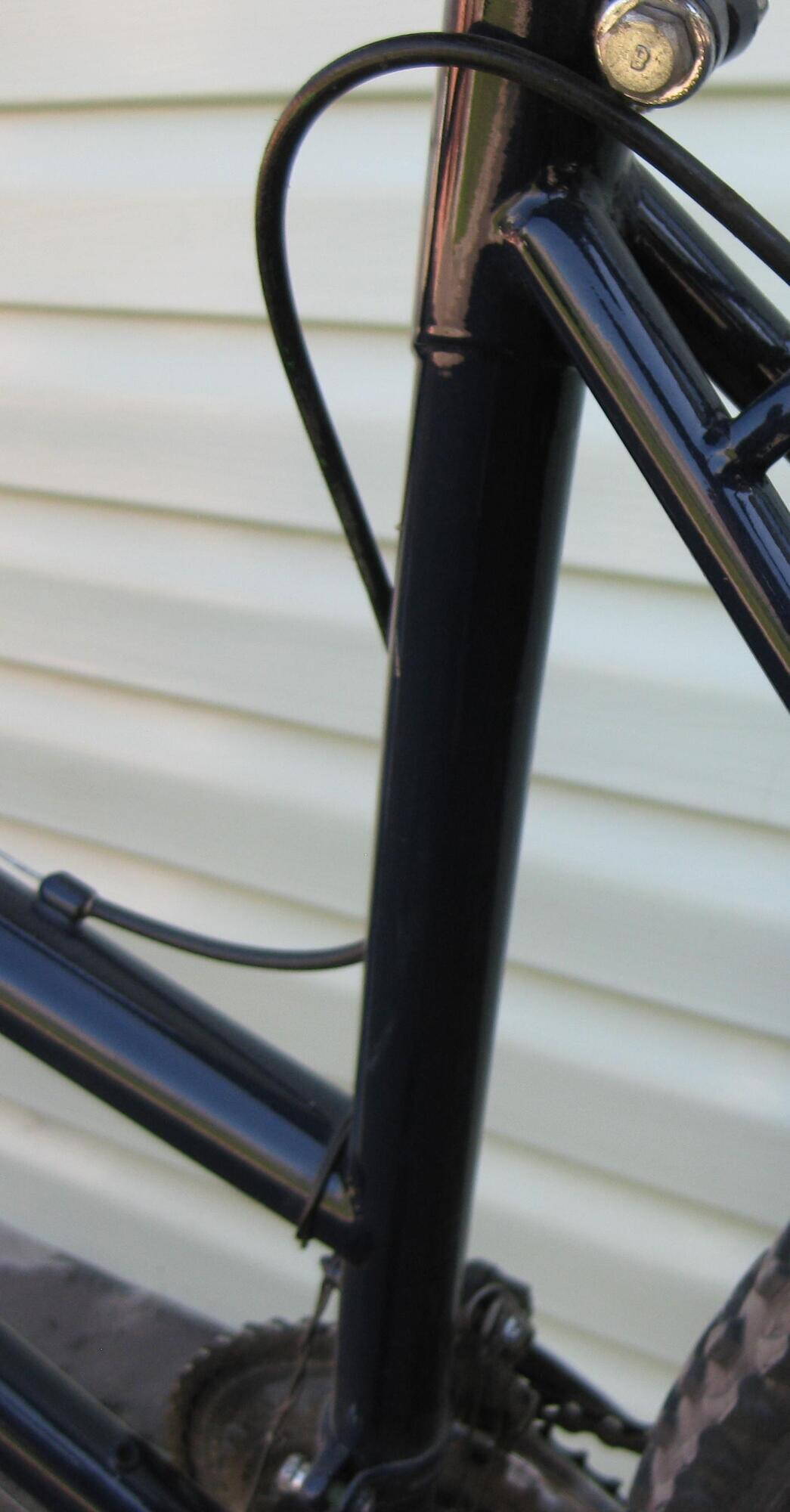

Пока отложен в сторону...Необходимо настроить тестю вел - плохо работают тормоза.
т.JPG [ 223.84 КБ | Просмотров: 2565 ]
Думаю поменять тросики и рубашки. Но не уверен правильная там петля...Тормоза - кантики и ручки соответствующие, вроде...а тормозят слабо :eek:
