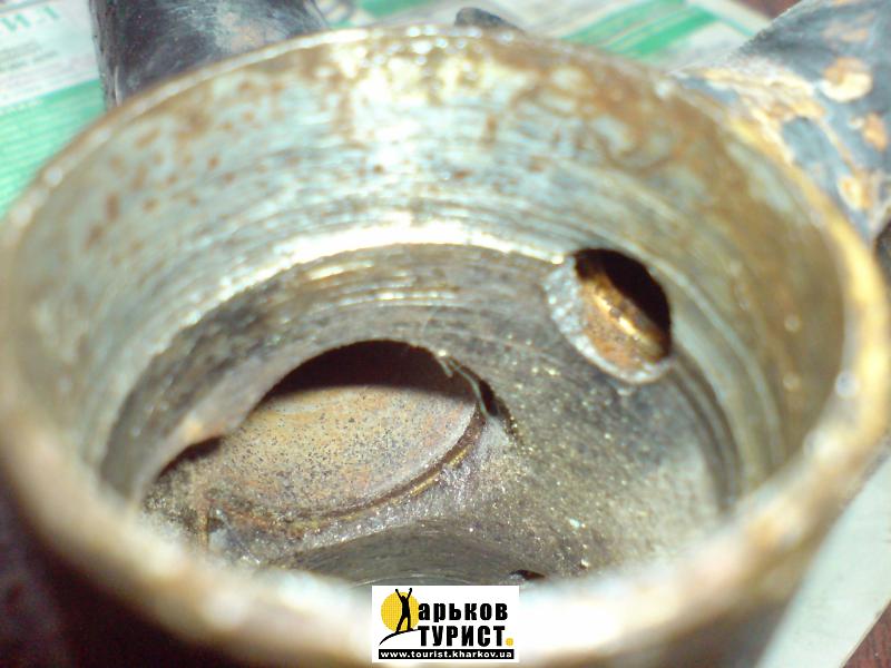

Начал восстанавливать подаренную раму и столкнулся с определенной проблемой: при тщательном осмотре каретки выяснилось, что она БЫЛА обычная резьбовая.
резьбы нэт.jpg [ 58.83 КБ | Просмотров: 2422 ]
Пробовал выйти из ситуЁвины вставкой вала с подшами, подаренными мне
подш и каретка.jpg [ 55.01 КБ | Просмотров: 2422 ]
но подши сидят не плотно :sad: Думаю подложить жестянки, хз :eek:

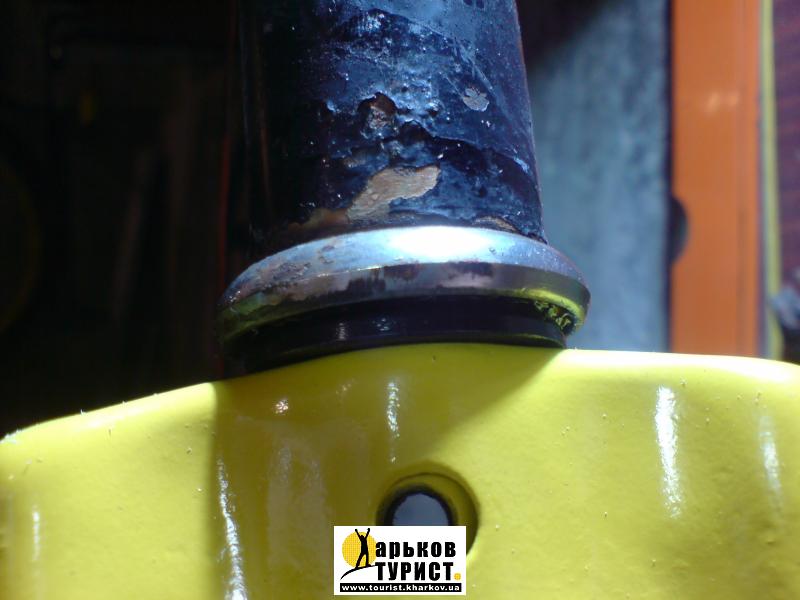

Продвинулся в работе с рулевой :smile:
Была найдена рулевая
запч.jpg [ 52.91 КБ | Просмотров: 2422 ]
Даже гаечка с усиком :smile: А товарищ подогнал вилочку и чашки
чаш.jpg [ 67.63 КБ | Просмотров: 2422 ]
чаш и конуса.jpg [ 70.11 КБ | Просмотров: 2422 ]
вилкагеом.jpg [ 40.72 КБ | Просмотров: 2422 ]
Правда конус на вилке со сколом не рискнул ставить :sad:
нижн конус со сколом.jpg [ 38.36 КБ | Просмотров: 2422 ]
Поставил конус от дюймового набора - посмотрим, как себя поведет. Немного беспокоит, что рукой его можно снять-одеть как и старый.
нижн эу конус.jpg [ 55.6 КБ | Просмотров: 2422 ]
Чашки были слегка "прокатанными", я решил немного шлифануть и запресовать

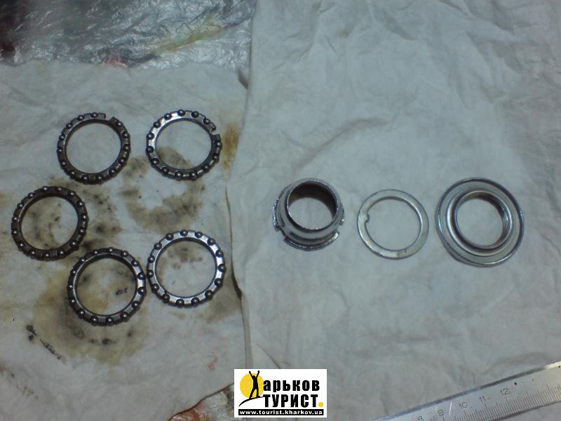

Начал отбор щариков, но необходимого количества не оказалось :sad: вспомнил про старые педали - отобрал и откалибровал
доноры педали.jpg [ 69.33 КБ | Просмотров: 2420 ]
калибр.jpg [ 59.06 КБ | Просмотров: 2420 ]
Сначала набил по полной
шарики в чашке в.jpg [ 54.6 КБ | Просмотров: 2420 ]
Хоть и был зазор, решил отказаться от одного шарика
шарики в чашке-1.jpg [ 49.31 КБ | Просмотров: 2420 ]
Примерил и установил, что имелось
всборе.jpg [ 57.08 КБ | Просмотров: 2420 ]
нижн чашка.jpg [ 43.06 КБ | Просмотров: 2420 ]
