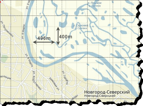

Щоб управляти який шар на якому масштабі буде показуватися і т.д і т.п. слід вияснити по якому параметру йде власне управління
по м/пікс (до чого схиляється більшість користувачів магелану), чи по град/пікс, як стверджує Паганель
Paganel писал(а):
... в Магеллане .... уровни отображения слоев не задаются, а вычисляются из реального масштаба (градус на пиксель).
Более подробно об отличиях алгоритмов отображения и управления картами мы тут уже говорили (или может в тревеле). Но если надо, я повторю.
Давайте перевіримо.
На сьогоднішній день в САС Планеті можливо створити достатньо довгий rmp (до 128 тайлів) де роздільна здатність град/пікс буде постійною (йде мова про вертикаль). В силу того, що розділова здатність м/пікс міняється з широтою, то спробуємо на приграничній зоні переходу показу карти 800м створити такий растр під магелан. І якщо на масштабі відображення девайсу 800 м в верхній частині цієї карти вона буде пропадати ( в той час як град/пікс constant), то можна з певненністю говорити, що управляється по м/пікс.
А по широтам, на яких перестає показуватися растр можна визначитися з граничними значеннями м/пікс по аналогії для усіх масштабів відображень магелану.
Ось я спробував створити такий rmp з рівня САС z15, взяти тут.
на девайсі не пробував, по причині відсутності оного, але в VP це пропадання виглядає так
phpBB [video]
На саму карту нанесена сітка в 256 x 256 пікс, за бажанням по ній на скріншотах теж можна багато чого визначити

Далее, вот еще карта , где по SAS на широте карты уровня z15 имеем разрешение 5,88м/пикс
NsMercVertGMll.tif.zip [100.92 КБ]
с градусной сеткой , маркерами - 400 м по вертикали - 496 м по горизонтали
NS_V03.04.gif [ 102.48 КБ | Просмотров: 4348 ]
и она же для сравнения ресемплирована в другое "лучшее" разрешение
NsMercGMll.tif.zip [130.21 КБ]
с сеткой и маркером 400м по горизонтали
Ну и балласт, Молдова (широта разработчиков по Victor Pomortseff на состояние 1 Апреля 2016 :-P ) , так сказать, на любителя, для полного комплекта
MoldovaGM_LL4x.tif.zip [264.75 КБ]
Что либо вычислять не обязательно, загрузить (1-2 минуты), посмотреть на мерный отрезок и сетку (выкроить еще 2-3 минуты). 5 минут от силы.
