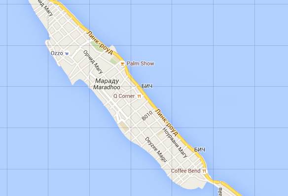

На сьогоднішній день в САС Планеті можливо створити достатньо довгий rmp (до 128 тайлів) де роздільна здатність град/пікс буде постійною (йде мова про вертикаль). В силу того, що розділова здатність м/пікс міняється з широтою, то спробуємо на приграничній зоні переходу показу карти 800м створити такий растр під магелан. І якщо на масштабі відображення девайсу 800 м в верхній частині цієї карти вона буде пропадати ( в той час як град/пікс constant), то можна з певненністю говорити, що управляється по м/пікс.
А по широтам, на яких перестає показуватися растр можна визначитися з граничними значеннями м/пікс по аналогії для усіх масштабів відображень магелану.
Ось я спробував створити такий rmp з рівня САС z15, взяти тут.
на девайсі не пробував, по причині відсутності оного, але в VP це пропадання виглядає так
phpBB [video]
На саму карту нанесена сітка в 256 x 256 пікс, за бажанням по ній на скріншотах теж можна багато чого визначити

Вот по этому случаю Господа: RMP Мальдивы
maldivesGeotiff_LL588sq.tif.zip [134.59 КБ]
с сеткой долей градуса, чтоб сторона квадрата равнялась 400m
maldives_400.png [ 86.58 КБ | Просмотров: 4353 ]
Надеюсь на перекуре в промежутках между поиском Земли Санн, широты разработчиков кто то удосужится посмотреть
