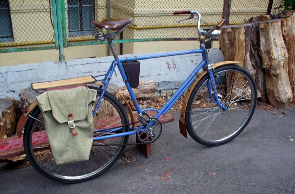

шось тіпа такого, тільки з планєтаркою :smile:
84416_640.jpg [ 88.85 КБ | Просмотров: 10682 ]
