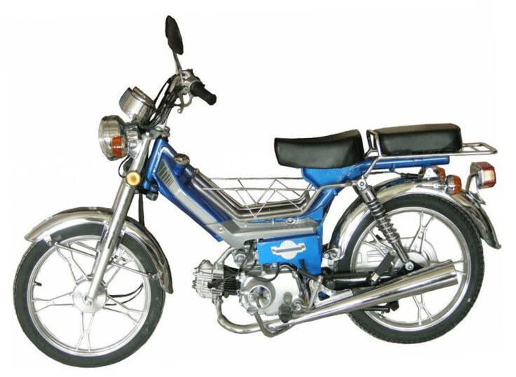

По раме и багажникам как раз есть ясное видение конструкции, после трёх лет жизни в селе :twisted:
Багажников должно быть два.
Задний багажник, чтобы можно было подвезти кого-то, он должен быть сварным из нержавеющих трубок.
И средний багажник, типа такого, как на мопеде, только выше по бокам.
moped-delta.jpg [ 113.4 КБ | Просмотров: 10685 ]
Соответственно рама должна быть с наклонной верхней трубой.
Кинул в корзинку барсетку и пиво, на задний багажник тёлку - и в клюб :D
