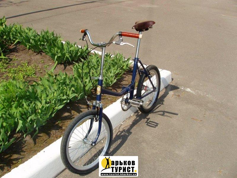

Я с дурацкой просьбой, но нет ли у кого фото, как выглядит белая киперка после нанесения шеллака?
Чтобы получился благородный коричневый цвет она подойдет или нужно коричневую и брать?
 Заголовок сообщения: Re: Обмотки и грипсы
СообщениеДобавлено: 26.04.2016 16:51

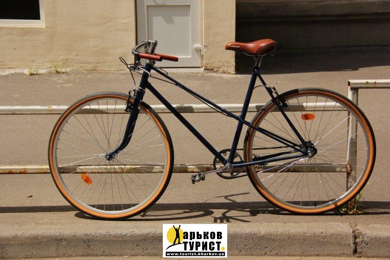

Только белая - в начале темы я показывал, и вот:
gallery/image.php?mode=medium&album_id=1882&image_id=15998
gallery/image.php?mode=medium&album_id=1882&image_id=16000
download/file.php?id=373898&mode=view/DSCI0591.JPG
download/file.php?id=409966&mode=view/_%D0%91%D0%B5%D0%BB%D1%8C%D0%B3%D0%B8%D0%B5%D1%86-06.jpg
Это всё белая. Что будет с коричневой - хз.

Тады всё. Завтра еду за лаком и тесьмой.
Возьму обычный и осветленный на пробу.
СообщениеДобавлено: 26.04.2016 17:10
:yes: Особенно интересно с осветлённым - у меня и ещё одного коллеги с ним проблемы были (так что сразу на живом руле не играйтесь с осветлённым). Не растворялся долго, а сама пропитка тоже какая-то не такая была...
