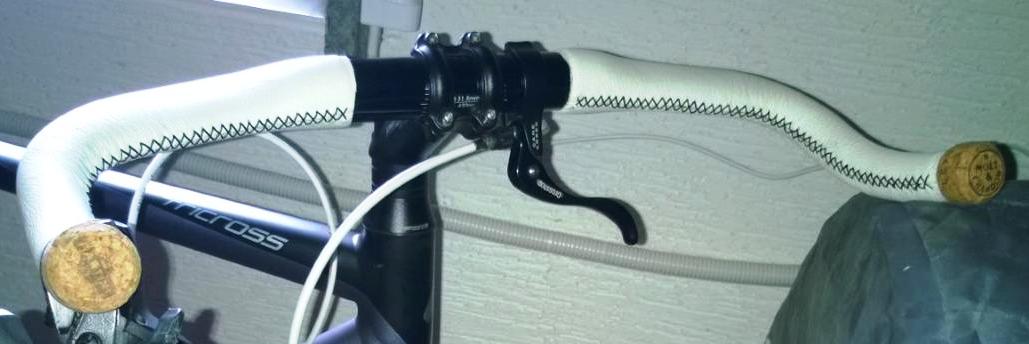

Ну все таки кожа есть кожа. Вот натянул отрезки камеры а поверх обтянул кожей. Приятно, надежно, гигиенично.

Шик-блеск. Но нежная она.
А шеллак очень практичен, его вообще никакая заразе не берёт. Ничего к нему не липнет, а что прилипнет - легко отмывается. Водка и даже спирт просто оставлят мутные пятна, которые потом сами заполироваываются руками. Даже механическое повреждение элементарно замазывается, и потом абсолютно незаметно. Достаточно приятен (правда, не всем, но на самом деле, фактуру можно регулировать степенью пропитки - от гладкой до слегка шершавой). Про гигиеничность говорит тот факт, что им покрывают деревянные погремушки для грудных детей - которые те в рот тянут.
Для туринга шеллак - идеал. А для более парадного вела - понятно, кожа. Я поклонник того и того, но с оглядкой на применение.
