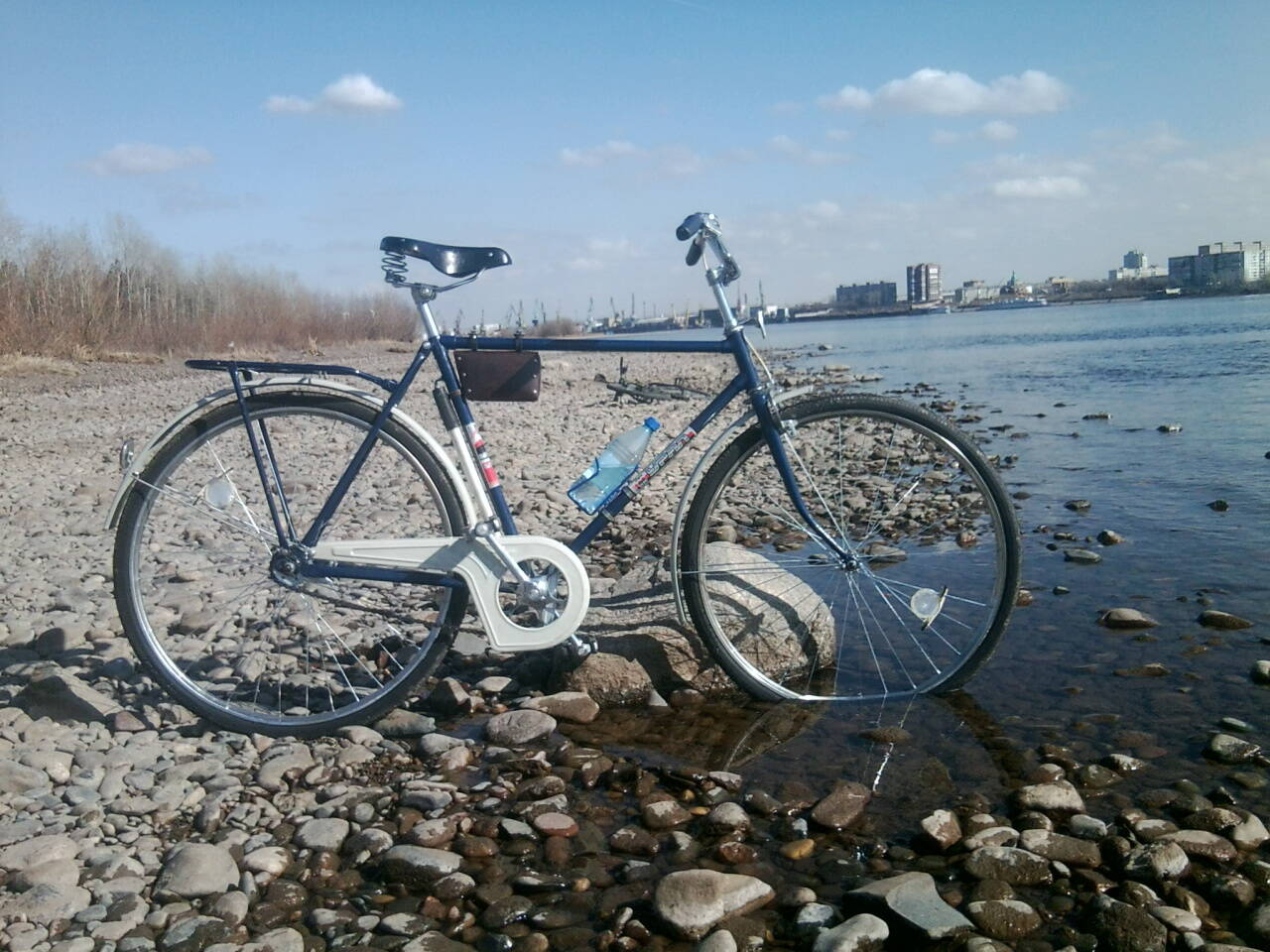

Здравствуйте, господа Крокодиловоды, спешу вас поздравить ,в нашем полку прибыло, сегодня 1 апреля 2016 года, введен в эксплуатацию сей аппарат, 1991 года выпуска, с момента покупки в магазине 25 лет !!!провисел у кента в сарайчике, НОВЫЙ, все НОВОЕ :Yahoo!: заменили резю, взяли Петрошину на 40 а-ля Пьяный удав, 3 атм, спицы, смазку-она просто высохла ,стала как Мовиль усохший :yes: чекухи стоят ПЗ ,качество 1991г :facepalm: ЖУТЬ :D весь кривой, вилка делана задней левой ногой, отверстие так криво, точно дрелью, на станке так сделать невозможно, перья в разные стороны, рама на сторону,седло свернуто :eek: боле мене вывели ,без рук едет, в каретке недосчитались одного шара, в вилке в трубе, ВСЕ , выносы болтаются, вставили проставочку, шатуны кривые выявила обкатка :twisted: в целом бежит он-УРАЛ веселее, чем ашанчик-грязепед, доведется, будет ласточка, родной бардачек пластиковый, в одной гайке резьба, в другой-отверстие, резьбы нет, делали на отъебись, хня жить будет :D

Здравствуйте, вот что у меня получилось на этот сезон, руль такой потому что в городе очень много ям, бордюров, пешеходов, с этим маневренность лучше. Первые впечатления, с такой посадкой очень неудобно тормозить ножным тормозом, и просит передачу выше сейчас 54/18, возможно верну родную трансмиссию
тормоз мягкий?

Тормоз не мягкий, давить приходится сильно, сложно контролировать тонкое колесо
всё-таки мягкий :D

Мягкий по аналогии с автомобилем? Тогда да :yes:
СообщениеДобавлено: 14.06.2016 20:23
Это похоже на неисправность торпеды - не очень конусная поверхность малого тормозного конуса (на который надета латунная фигня) . А то и кольцевая выработка на нем.
Да еще и высокая передача не только при педалировании, но и при торможении большего усилия требует.

Получается идея Торпедо не приживется на Стартонах?
