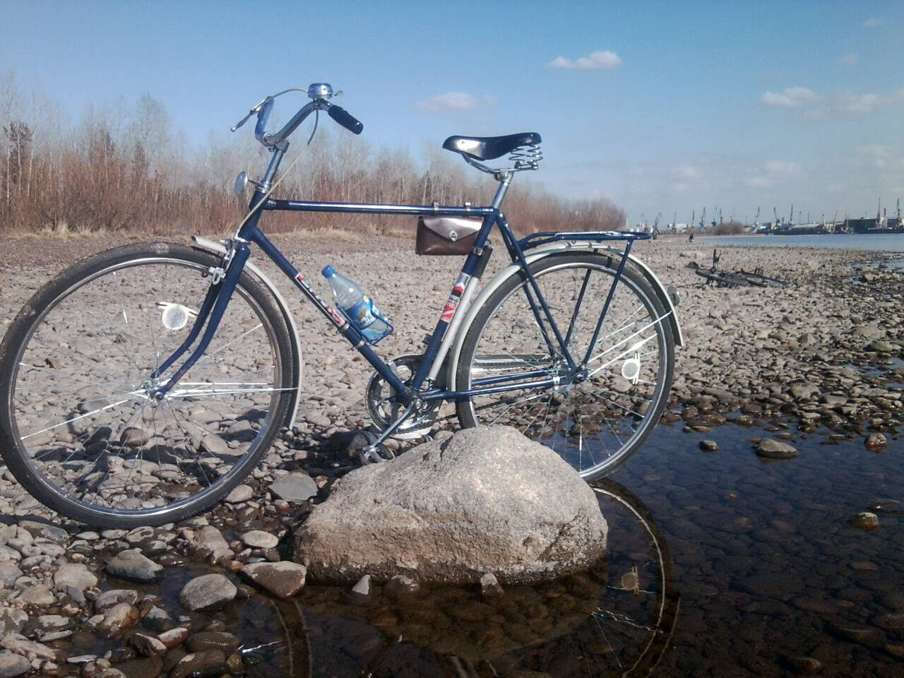

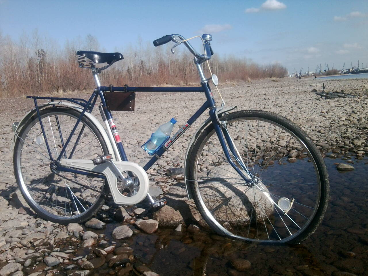

Здравствуйте, вот что у меня получилось на этот сезон, руль такой потому что в городе очень много ям, бордюров, пешеходов, с этим маневренность лучше. Первые впечатления, с такой посадкой очень неудобно тормозить ножным тормозом, и просит передачу выше сейчас 54/18, возможно верну родную трансмиссию
тормоз мягкий?

Тормоз не мягкий, давить приходится сильно, сложно контролировать тонкое колесо
всё-таки мягкий :D

Мягкий по аналогии с автомобилем? Тогда да :yes:
СообщениеДобавлено: 14.06.2016 20:23
Это похоже на неисправность торпеды - не очень конусная поверхность малого тормозного конуса (на который надета латунная фигня) . А то и кольцевая выработка на нем.
Да еще и высокая передача не только при педалировании, но и при торможении большего усилия требует.

Получается идея Торпедо не приживется на Стартонах?
