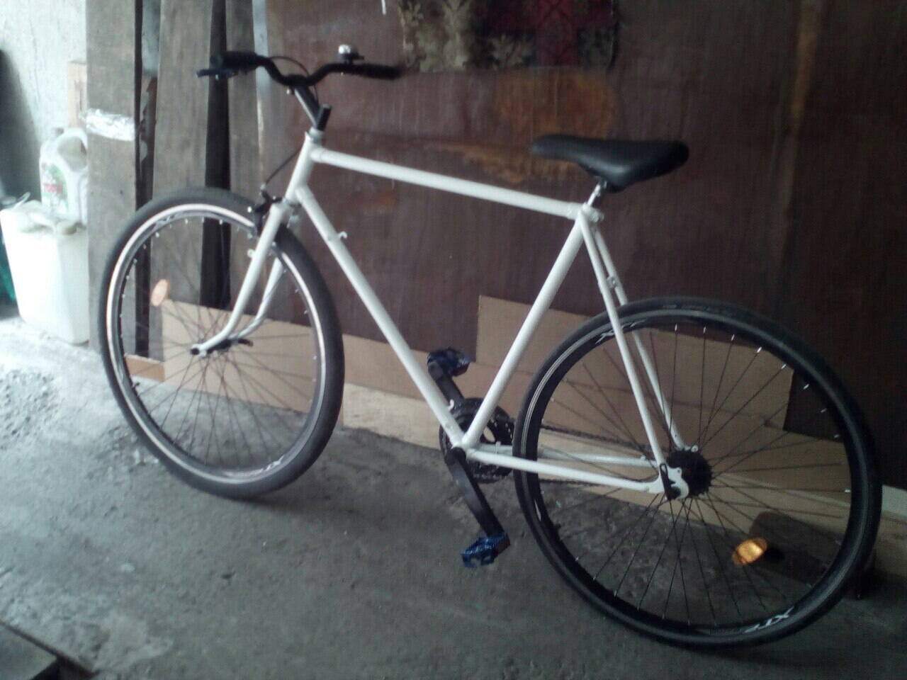

СообщениеДобавлено: 08.07.2016 18:38
Сообщения: 8
Город: Barnaul
Зарегистрирован:28.06.2016
Может хватит говорить про двойные и одинарные обода, если идет борьба за вес, тогда одинарный узкий люминивый обод, если ездить и быть уверенным в колесах, тогда уж я возьму двойной обод. Я не спорю спицовка очень многое решает.
Кстати обода на туристе с завода стальные или алюминиевые? я их в глаза не видел.
Тормоза поменяю в любом случае, только денег найду на них. т.к. это ещё одна тысяча рублей в вел.
Ну а теперь о велосипеде. Всё круто и красиво, вел катит, едет и т.д. Получил ЗП сделал полимерку, теперь прям смотрится совершенно по новому.
Вес рамы до полимерки с заглушками в чашках каретки 2700 грамм, вилки 1070 грамм.
1.jpg [ 195.99 КБ | Просмотров: 1910 ]
2.jpg [ 280.74 КБ | Просмотров: 1910 ]
СообщениеДобавлено: 08.07.2016 21:33
:D едет на таких ободах, без поощи лошадей даже. Я такое тоже когда-то лепил, потом перестал. Когда современные одинарные поставил, эта моя поделка оказалась чугунной тележкой на беонных колесах. Ни скорости, ни кофорта. Но это когда стало, с чем сравнивать. Хотя до того казалось, что да, едет, ух ты.
Вес в таких пределах такому велу глубоко пох. Тут дело в балансе жесткости рамы-спиц-ободов-шин. У Вас оно разбалансировано, и впечатление "езды" возникает только с непривычки или от привычки к ашану.
Я уверен в любых колесах, которые я проектирую.
Родной обод туриста - кастрюльная алюминька, одинарная, пладочная ширина ок 20мм. За много лет на куче велов вокруг погнуто два обода во время жестких влетов. Оба выровняны и ездят дальше. Двойной бы или треснул, или искривился бы так, что пошел бы на выброс.
Туристовские обода часо кривоваты от рождения, но не все. На поздних трескается сварной шов. Все проблемы с ними бывпют из-за спицевого набора или дури велосипедиста. Ну и врожденная мелкая кривизна.
