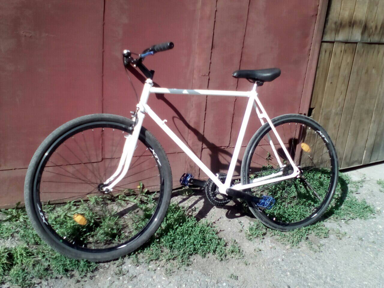

Может хватит говорить про двойные и одинарные обода, если идет борьба за вес, тогда одинарный узкий люминивый обод, если ездить и быть уверенным в колесах, тогда уж я возьму двойной обод. Я не спорю спицовка очень многое решает.
Кстати обода на туристе с завода стальные или алюминиевые? я их в глаза не видел.
Тормоза поменяю в любом случае, только денег найду на них. т.к. это ещё одна тысяча рублей в вел.
Ну а теперь о велосипеде. Всё круто и красиво, вел катит, едет и т.д. Получил ЗП сделал полимерку, теперь прям смотрится совершенно по новому.
Вес рамы до полимерки с заглушками в чашках каретки 2700 грамм, вилки 1070 грамм.
1.jpg [ 195.99 КБ | Просмотров: 1899 ]
2.jpg [ 280.74 КБ | Просмотров: 1899 ]
СообщениеДобавлено: 08.07.2016 21:33
:D едет на таких ободах, без поощи лошадей даже. Я такое тоже когда-то лепил, потом перестал. Когда современные одинарные поставил, эта моя поделка оказалась чугунной тележкой на беонных колесах. Ни скорости, ни кофорта. Но это когда стало, с чем сравнивать. Хотя до того казалось, что да, едет, ух ты.
Вес в таких пределах такому велу глубоко пох. Тут дело в балансе жесткости рамы-спиц-ободов-шин. У Вас оно разбалансировано, и впечатление "езды" возникает только с непривычки или от привычки к ашану.
Я уверен в любых колесах, которые я проектирую.
Родной обод туриста - кастрюльная алюминька, одинарная, пладочная ширина ок 20мм. За много лет на куче велов вокруг погнуто два обода во время жестких влетов. Оба выровняны и ездят дальше. Двойной бы или треснул, или искривился бы так, что пошел бы на выброс.
Туристовские обода часо кривоваты от рождения, но не все. На поздних трескается сварной шов. Все проблемы с ними бывпют из-за спицевого набора или дури велосипедиста. Ну и врожденная мелкая кривизна.

Ну раз тема зашла опять за обода. Переднее колесо в сборе весит 2200гр. на покрышке 40-622. Из этого веса 750 грамм покрышка!!
Ну и самое главное вес велосипеда 12.1 кг!! И это со стальным выносом, рулём, родным подседелом и не самой лёгкой сидухи и не самых лёгких педалях
СообщениеДобавлено: 25.07.2016 10:24
Уверен, что у моей Украины при весе за 15 кг такая же собственная скорость , но меньше энергозатраты и гораздо больший комфорт. Да возьмите у соседа дорожник и часок (не меньше, не по двору, а по городу) покатайтесь. Только честный - на советской раме и железных ободах.
Вред от веса Ваших ободов - только по лестнице тяжелее носить. Гораздо больший вред наносит их геометрия, от которой на ней неправильно стоит покрышка и от которой их жёсткость.

Да че брать то? смысл. Я помню как едет урал, всю жизнь на нем раньше ездил, знаю как едут всякие стелсы навигаторы 300-е(те на алю двойных, они едут однозначно хуже) Если сравнивать с уралом то по жесткости на 40-х покрышках турист едет мягче и комфортнее. По накату сложно сказать передаточные разные( по сравнению с уралом), но накат однозначно лучше навигаторов 300-х. На 23мм покрышке он едет однозначно лучше всего на чем я ездил, кроме шоссера на алю раме весом 10 кг( но тот зубодробительный просто). Турист едет очень мягко на такой же покрыхе.
Давайте придем к одному, лучше всех едут карбоновые колеса или обода. Но цена рот не выговаривает.
Сегодня ездили по лесу ( если кому интересно https://www.strava.com/activities/652785296 )
И песочек и уйма шышек, еду на сингле там же где и моя девушка со скоростями, буксует только в песке и кидает.
По комфорту 26х2.10 при давлении 2.3 на стелсе почти равны 7 атмосферм на 23-700с, единственное на больших бордюрах чувствуются что у тебя маленькая покрышка.
Начал задумываться о веле на 27,5 колесах, т.к. по хорошим дорогам езжу 50 на 50.

Вот видите, Ваш вел едет лучше ашана. Почему Вы с нормальным велом сравнивать боитесь, а? Отож. Кстати, турист не может ехать мягче дорожника, даже еси там и там всё в порядке. А на тлстых шинах на тоненьком, но высоком ободе... У таких колёс есть два режима: комфортный - это когда давление низкое и он липнет к дороге, и скоростной - когда давление высокое, и он отбивает руки и Ж, отскакивая на неровностях. В том и в том случае, скорость и комфорт меньше, чем просто у нормального туриста на одинарных ободах и современных шинах нормального размера.
