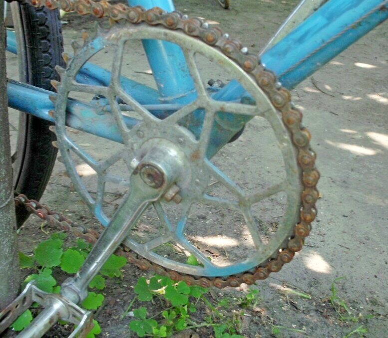

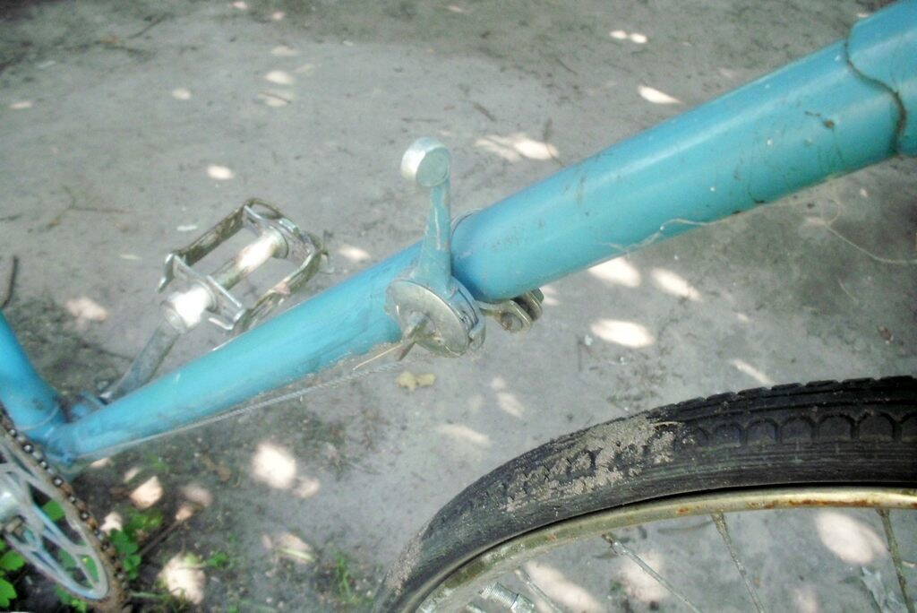

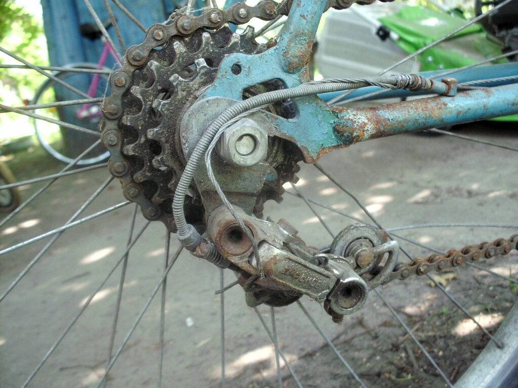

:D Вот, коллеги, пофоткал я своё приобретение.
Год выпуска и номер выбит сверху на фиттинге, где торчит гооризонтальная труба из подседельного узла - 60.
Вилка гнутая фронтальным ударом, но трубы рамы не пострадали. Верхние задние пепрья весьма пожёваны, нижнее левое около дропа внутри имеет рыхлую ржавчину. Не исключено, что эти элементы будут заменены туристовскими. Мостики трубчатые.
Переднее колесо, видать, родное. Обод - узкая стальная чайка, втулка полностью стальная, немного непривычной формы.
Заднее колесо имеет алюминиевый обод - наверное, более поздний, и обычную туристовскую втулку. Звезды три толстых, цепь сингловая (подгулявшая). Хз, меняли ли только обод, или всё колесо где-нибудь году в 70-м на более позднее, но ещё трёхскоростное.
Перекидка с надписью "Харьков", уха на дропе нет, она крепится на ось. Родная? Манетка видна на фотках - наверное, родная.
Система и каретка, похоже, родная. Шатуны не похожи по профилю ни на дорожные, ни на спортивные из привычных нам.
Педали в точности, как на стартоне. Такие и должны быть?
Вынос немного другой формы, чем знакомые мне по туристам 70-х. Руль алюминиевый туристовский узкий, диаметр трубы 24 мм, к выносу ПЛАВНО (а не резко) диаметр увеличивается до почти 26 мм.
Тормозные ручки, наверное, родные.Видал такие на чемпионах - регулировочные колесики имеют не токарную накатку, а редкие насечки.
Тормоза вот такие, с рычажками для разведения колодок при монтаже колеса. Хз, думал, такие на чемпионы шли. Одна из четырёх колодок старинная с ушком.
Рубашки тросиков голые. Интересно, они тогда так и шли, или кембрики потерялись?
Гост на покрышках 63 года, камеры с "велосипедным" (Данлоп) ниппелем, но таким, как я помню по детству. Наверрное, здесь должны стоять более старинные.
Седло обыкновенное, в очень неплохом состоянии. Никаких тиснений на нём нет - ни Укркожи, ни Тульского.
Вел крашен из баллончика без разборки. Оттёр растворителем участок - родной цвет оказался "морская волна". Цировок и надписей не увидел, видимо я их стёр вместе с баллончиковой краской.
Понятно, что вел такого года и в таком комплекте просится на реставрацию, чем и займусь. Раму намерен привести в порядок и перекрасить с воспроизведением цировок и надписей. Но не хочу этот цвет. Они ещё были тёмно-синие, наверное, такой будет. Ну, время подумать есть. Крыльев у меня нет, ну и хрен с ними - так тоже допустимо. К тому же не уверен, что здесь они должны быть такие же точно, как, например, на В-541-542. Что-то в голове крутится, что профиль в такие годы был не просто полукруглый.
Да, я так поумничал, а сам не знаю, что это за модель. В-3? И каких цветов они были, кроме морской волны? Подскажите, пожалуйста. Что здесь неродное?
