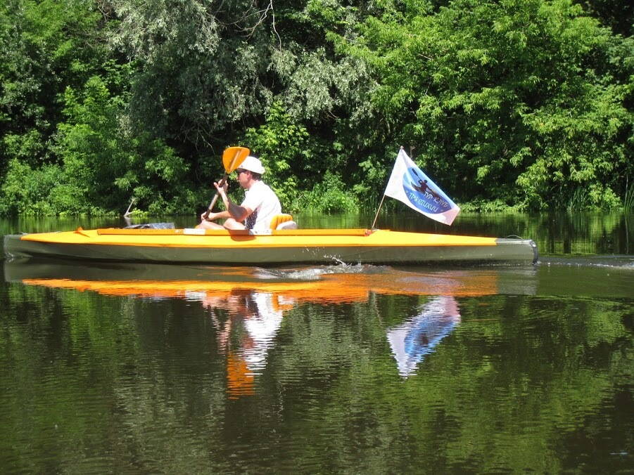

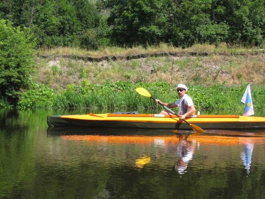

Всем Привет! Не могу не вставить свои пять копеек. Самоделкой 100% свою байдарку я назвать не осмелюсь , все таки использованные детали взяты в основном готовые но руки приложить свои мне прошлось. И так по порядку выставляю на всеобщее обозрение двухместную байдарку SMS -2. За основу взяты были две кормы Салют-2 , добавил длину , сузил ширину и получил вполне пригодную двухместную байдарку SMS -2. Длин.- 5,25 , ширина 82см. высоту не мерил. вес 29кг. Борта еще пока родные с увеличенной средней вставкой. Байдарка получилась неплахая . Скорость набирает хорошо, места для груза хватает вполне . Весла использую дл. 225. Единственное не нравится, это управляемость . курс держит без проблем но при резких поворотах поворачивает с большим радиусом чем Таймень или Нерис . Штевни использованы кормовые Салютовские, поэтому подрезки как на других моделях у них нет . Проблема решаю просто , подгружаю корму .

Симпатично получилось.
А кто шкуру клеил?

Спасибо, шкуру клеил Stanislav8, получилась :good: , из-за отсутствия времени пришлось деку делать под родные борта, но есть идея переделки , если конечно у меня время появится)

Stanislav8 продолжает радовать.
Борта Тайменей и Салютов у самого вызывают некоторое недоумение после сборки Нериса, Нептуна или RZ.
А как кильсон работает при сборке? На фото скелета виден симбиоз кильсонов разных байдарок.

как раз под Нерисовские борта и хочу переделать. Кильсон Таймень2 плюс вставка из профиля. Собирается как обычный Т-3 . Но в данной конструкции вставка разделена на две части , из-за первоначального варианта SMS- 4,7.

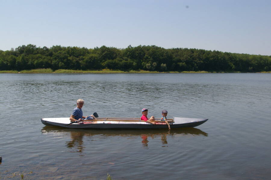

Вот байда, стоимость материалов ок.600гривень. Просто была цель делать из того, что в наличии. Не скажу, что останется в наследство внукам, но дети походят. Габариты 4.7х0.8х0.25 вес 17кг с веслами.
