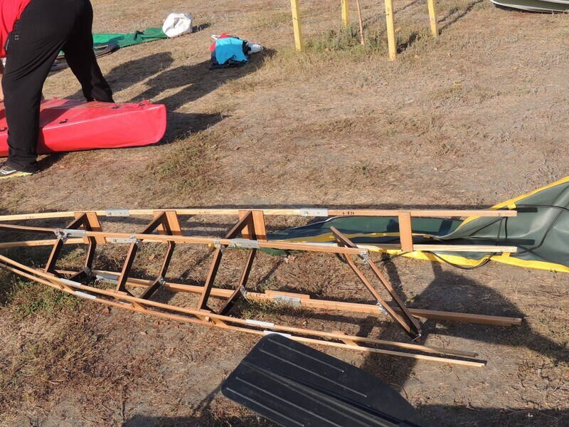

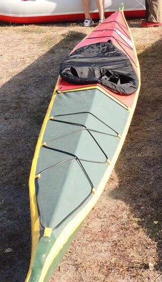

СообщениеДобавлено: 24.07.2016 16:56
Сообщения: 59
Город: Донецк
Возраст: 72
Зарегистрирован:22.04.2014
Всегда удивляли высказывания по поводу стоимости самоделки, мол, будет стоить дороже фабричной. Может быть, если время на изготовление умножить на зарплату рабочего-инженера, да прибавить зарплату снабженца-сбытовика. Но Вы-то делаете для себя и еще удовольствие получаете. Остается стоимость материалов. Но и материалы можно покупать по-разному. Да и выбирать из какого материала изготавливать.
Вот байда, стоимость материалов ок.600гривень. Просто была цель делать из того, что в наличии. Не скажу, что останется в наследство внукам, но дети походят. Габариты 4.7х0.8х0.25 вес 17кг с веслами.
морщины-расстегнут-привальник.jpg [ 116.51 КБ | Просмотров: 5106 ]
каркас.jpg [ 350.21 КБ | Просмотров: 5106 ]
веса-слева-направо-20-15-16.jpg [ 392.2 КБ | Просмотров: 5106 ]
