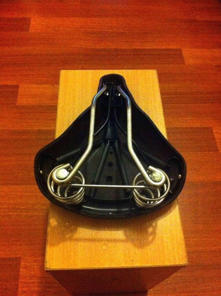

Поупражнялся с дорожным седлом.
С чепраком всё как обычно по накатанной.
viewtopic.php?f=31&t=28294&start=1995
Железные части рамки седла покрашены порошком.
Очень понравилась, не помню точно чья идея, пружины покрыть трубкой термоусадки, что бы частично предохранить внутреннее покрытие чепрака от износа трения об пружины.
Пружины обильно покрыл солидолом надел на них трубки термоусадки.
Закреплено всё ременными винтами, которые для этой цели зарекомендовали себя отлично.
Что бы винты в процессе эксплуатации не раскручивались использовался лак для ногтей в качестве фиксатора резьбы. :D
P.S. За качество фото sorry, фотографировал с телефона. :pardon:
IMG_4108.JPG [ 391.5 КБ | Просмотров: 4939 ]
IMG_4109.JPG [ 354.22 КБ | Просмотров: 4939 ]
IMG_4136.JPG [ 382.29 КБ | Просмотров: 4939 ]
IMG_4129.JPG [ 378.3 КБ | Просмотров: 4939 ]
