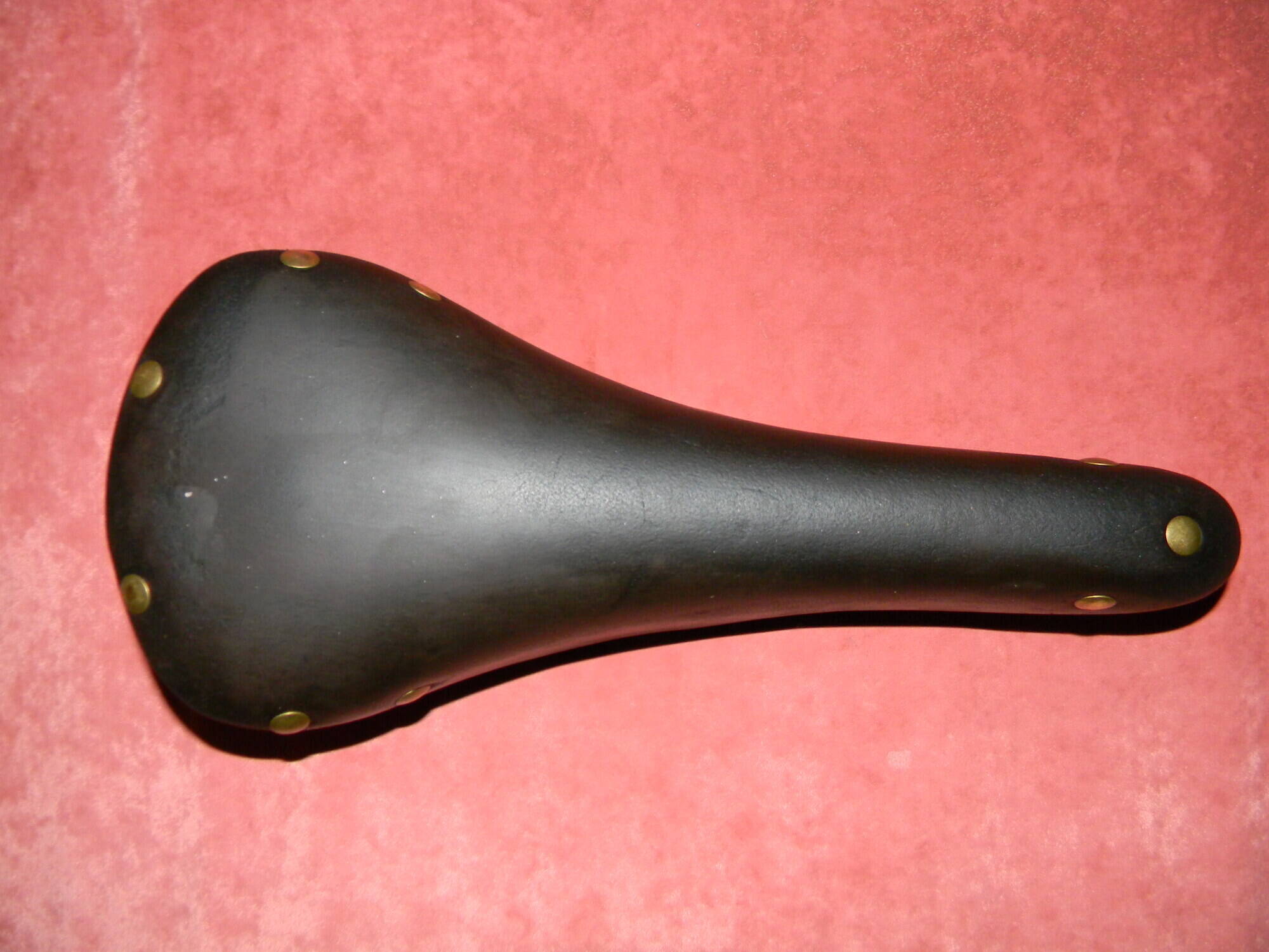

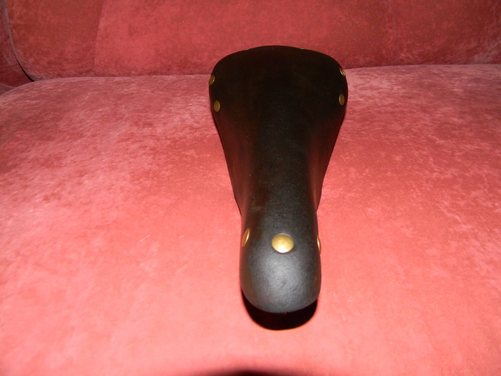

Довел наконец на досуге до ума свои заклепки. Седло это настолько удобное, что есть смысл возиться. Однозначно удобнее Брукса, полгода езды все расставили по местам, а ведь у меня довольно мощный электро и неподвижная опа могла бы чувствовать себя хуже.
 Заголовок сообщения: Re: Кожаное седло ХВЗ
СообщениеДобавлено: 14.11.2016 15:45
Сообщения: 898
Зарегистрирован:23.03.2015
Сенежский
А можно подробней что именно Вы сделали с заклёпками? И что это за заклёпки?
Життя пройде, немов вода,
Ліна Костенко.
"Ветерок"
СообщениеДобавлено: 14.11.2016 16:46
Сообщения: 40
Город: Солнечногорск
Зарегистрирован:31.03.2016
leonyar писал(а):
Сенежский
Это банальные винты М4 с плоской головкой большого диаметра со шлицом под крест. Я их (весной еще) обрезал и обточил головки, убрав бортики-перепады и максимально снизив высоту головок, чтобы не слишком выступали из кожаной покрыхи. А потом облудил ПОСом с присадкой серебра, чтобы не ржавели-не-темнели. Чуть выше есть мои посты с фотками, за весну этого года.
Но остатки шлицов в виде креста остались видны, вот сегодня дошли руки их убрать. Пара сверел, дрель и потом бормашинка с грушевидной фрезой в качестве чистовой обработки, т. к. сверло делает в таких шлицах лунку в виде "треугольника" с дугообразными плоскостями. Потом фаска сверлом Ф22 мм., потом залудил лунки и снова открацевал щеткой из нержавейки все в той же бормашинке... Ничего особенного и сложного короче.
Тут к стандартному седлу ХВЗ добавлены две промежуточные "клепки", которых нет в штатном варианте. Типа а-ля Брукс...
И да, отмечу еще, что похоже самый лучший способ полировки кожи - время и собственная попа. Никакими инструментами и средствами по-быстрому у меня такой приятной поверхности добиться не получилось, а тут полгода езды + периодическая смазка кожи кремом, и вот результат. Крем - банальные "Бархатные ручки" для рук...

Я уже штук 6 седел перебрал за 3 года на этом гибриде, и самым удобным оказалось это обычнейшее седло от моей "Десны" времен детства, завалявшееся на дачном чердаке. Хотя довести до ума его и пришлось, но это больше касалось эстетики...
На второй фотке есть иллюзия какого-то провала под самой попной частью, но это камера фантазирует, на самом деле его нет или вернее он в пределах нормы.

Клепки на мои похожи, хехе.
Тоже хочу сваять себе клеймо на седле по приколу, это для меня вообще не проблема, хоть на дереве, хоть на стали, а уж на коже и подавно...
http://s13.postimg.org/urg2d0gav/image.jpg
Но не придумал пока, какое, и руки не доходят.
СообщениеДобавлено: 22.11.2016 16:05
Сообщения: 22
Зарегистрирован:17.02.2014
Клепки обычные медные под заклепочник по 2,50 грн. за шт.

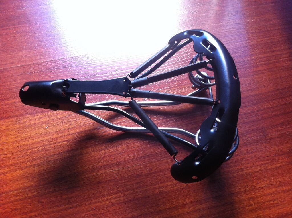

Поупражнялся с дорожным седлом.
С чепраком всё как обычно по накатанной.
viewtopic.php?f=31&t=28294&start=1995
Железные части рамки седла покрашены порошком.
Очень понравилась, не помню точно чья идея, пружины покрыть трубкой термоусадки, что бы частично предохранить внутреннее покрытие чепрака от износа трения об пружины.
Пружины обильно покрыл солидолом надел на них трубки термоусадки.
Закреплено всё ременными винтами, которые для этой цели зарекомендовали себя отлично.
Что бы винты в процессе эксплуатации не раскручивались использовался лак для ногтей в качестве фиксатора резьбы. :D
