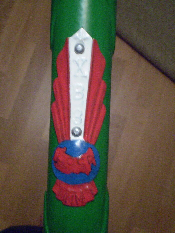

Приветствую уважаемые форумчане! Совсем недавно обнаружил на просторах инета ваш замечательный сайт и сразу влюбился в него, так как признаю исключительно советские велосипеды.
Некоторое время назад загорелся идеей собрать для дочери дамский велосипед, но на поиск деталей ушло почти полтора года, и вот наконец начал потихоньку все это дело доводить до ума. Хочется по максимуму приблизить велик до первозданного состояния но, к сожалению, некоторых деталей так и не нашел ( щиточек цепи, заднее крыло с дырочками, колесные обода )

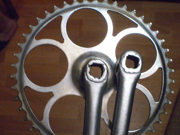

Единственное, что решил изменить - это шатуны под квадрат, для чего использовал старые советские. Все детали отдавал в гальванику. То что должно быть никелированным - покрыл хромом, остальное покрыто оловом.

Рад приветствовать! Очень жаль, что вы не заходили на ХТ раньше. С помощью форумчан ваш проект, возможно, уже бы бегал. Обода не проблема, можно современные подобрать, а вот шатуны вы зря изуродовали.

А що це за самопальщина з шатунами? Чесно кажучи квадратність квадратів оптимізму не надає. Розібьє їх дуже швидко.

У меня на "Украине" стоит картридж под квадрат уже несколько лет, и никаких проблем, а колушки вечно доставляли хлопоты, скрип и т.д.

Ну после таких шатунов гоняться за чайками смысл? Вполне органично будут смотреться недорогие железные хромированые обода от ашанов. Лишь бы не ставить на них зубастые шины. И уж совсем не грех насверлить подходящее крыло от мужского вела. И подобрать щиток цепи, подходящий по стилистике. Например, от складных Минсков начала 80-х.
С шатунами Вы, конечно, психанули. Квадрат от безрукости не спасает. А клинья ходят десятилетиями, тыщи наматывают без единого скрипа.
Провокационный вопрос: под какой стандарт - ISO или NJS, и чем уродовали обрабатывали дырки? :D

"Дырки" в шатунах я не обрабатывал напильником. Точил трубочки и на эррозионном станке графитом пропекали квадрат, в шатунах сверлил соответствующие отверстия и потом эти трубочки обваривал полуавтоматом

Мдя, такой космос с шатунами... Было бы, ради чего.
