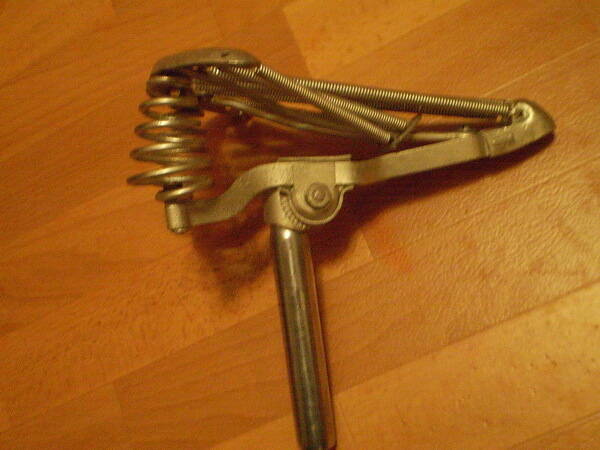

Приветствую уважаемые форумчане! Совсем недавно обнаружил на просторах инета ваш замечательный сайт и сразу влюбился в него, так как признаю исключительно советские велосипеды.
Некоторое время назад загорелся идеей собрать для дочери дамский велосипед, но на поиск деталей ушло почти полтора года, и вот наконец начал потихоньку все это дело доводить до ума. Хочется по максимуму приблизить велик до первозданного состояния но, к сожалению, некоторых деталей так и не нашел ( щиточек цепи, заднее крыло с дырочками, колесные обода )
Единственное, что решил изменить - это шатуны под квадрат, для чего использовал старые советские. Все детали отдавал в гальванику. То что должно быть никелированным - покрыл хромом, остальное покрыто оловом.
PB260391.jpg [ 220.81 КБ | Просмотров: 2408 ]
PB260393.jpg [ 344.5 КБ | Просмотров: 2408 ]
PB260394.jpg [ 117.72 КБ | Просмотров: 2408 ]
PB260397.jpg [ 133.69 КБ | Просмотров: 2408 ]
PB260398.jpg [ 143.56 КБ | Просмотров: 2408 ]
PB260399.jpg [ 130.17 КБ | Просмотров: 2408 ]

Рад приветствовать! Очень жаль, что вы не заходили на ХТ раньше. С помощью форумчан ваш проект, возможно, уже бы бегал. Обода не проблема, можно современные подобрать, а вот шатуны вы зря изуродовали.

А що це за самопальщина з шатунами? Чесно кажучи квадратність квадратів оптимізму не надає. Розібьє їх дуже швидко.

У меня на "Украине" стоит картридж под квадрат уже несколько лет, и никаких проблем, а колушки вечно доставляли хлопоты, скрип и т.д.
А колеса уже в сборе, только не родные, я не смог найти обода "чаечки" на 26

Ну после таких шатунов гоняться за чайками смысл? Вполне органично будут смотреться недорогие железные хромированые обода от ашанов. Лишь бы не ставить на них зубастые шины. И уж совсем не грех насверлить подходящее крыло от мужского вела. И подобрать щиток цепи, подходящий по стилистике. Например, от складных Минсков начала 80-х.
С шатунами Вы, конечно, психанули. Квадрат от безрукости не спасает. А клинья ходят десятилетиями, тыщи наматывают без единого скрипа.
Провокационный вопрос: под какой стандарт - ISO или NJS, и чем уродовали обрабатывали дырки? :D

Я на заводе работаю, поэтому проблем не было (цена вопроса обошлась в 100 гр.) Там больше гемороя было с очисткой, полировкой...

"Дырки" в шатунах я не обрабатывал напильником. Точил трубочки и на эррозионном станке графитом пропекали квадрат, в шатунах сверлил соответствующие отверстия и потом эти трубочки обваривал полуавтоматом

Насчет олова зря прикалываетесь, там всем можно покрыть но для этого дела лужение самый лучший вариант ( можете у гальваников спросить). Например с днищами автомобилей "Победа" что делали?

Мдя, такой космос с шатунами... Было бы, ради чего.
Да не то чтобы прикалываюсь, но цинк и кадмий вроде долговечнее на открытом воздухе. Они ж открыты, а не под краской и антикором, как в старых авто.
