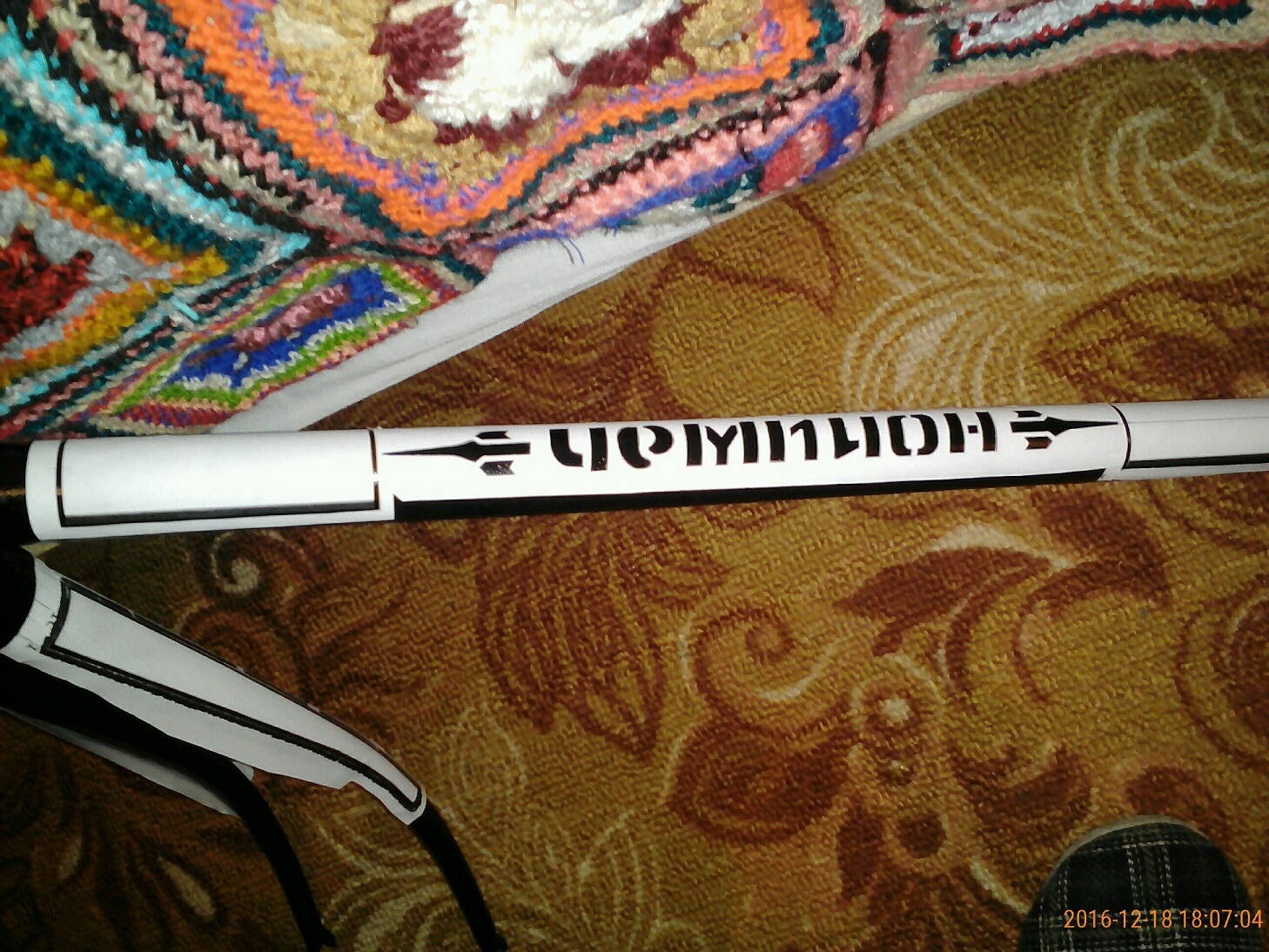

Тем временем, параллельно, шли работы по покраске. Я бесконечно радовался своему "идеальному" Чемпиону, но и про самого первого 60го года, не забывал.
Витька довольно не плохо возмог покрасить мне раму, оставалось только нанести надписи и цировки. По скольку цвет уже изначально не каноничный и отличается от цветов в которые красили оригинальные Чемпионы, я не стал особенно заморачиваться с цировками, некоторые из них были по размерам, некоторые делались на глаз. Для надписей "Чемпион" и "В-551" у меня били трафареты с размерами. И так, оккупировав одну из комнат на квартире у родителей, я принялся за дело :smile:

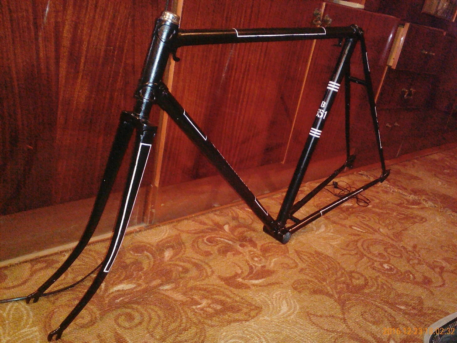

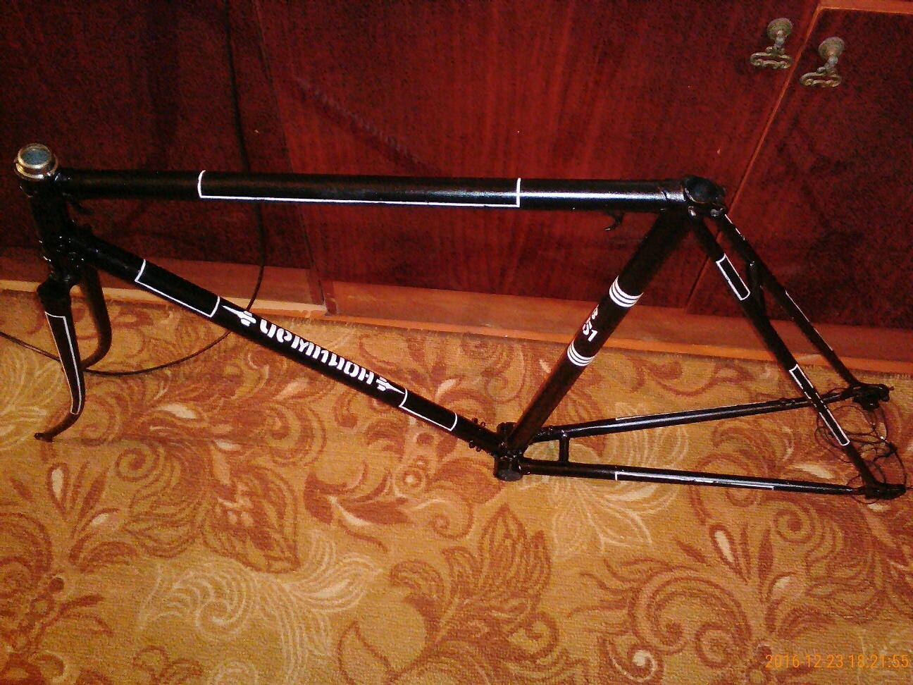

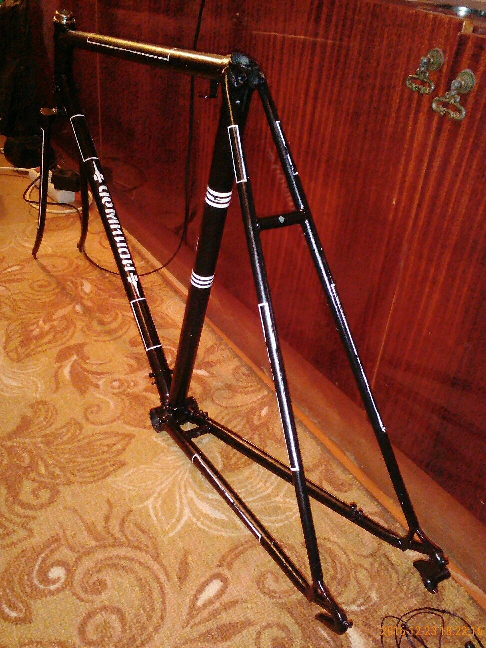

Цировки дело и правда не легкое и кропотливое. Получились они так себе... Во-первых, 2 миллиметра толщиной это явно был перебор, не знаю почему я решил так погорячиться :D , во-вторых, из-за толстого слоя краски, при снятии трафаретов, они потянули, и как-бы отломили часть краски, в общем вышла невольная стилизация под юзаный велосипед :D В целом результат не идеальный но удовлетворительный... :smile:

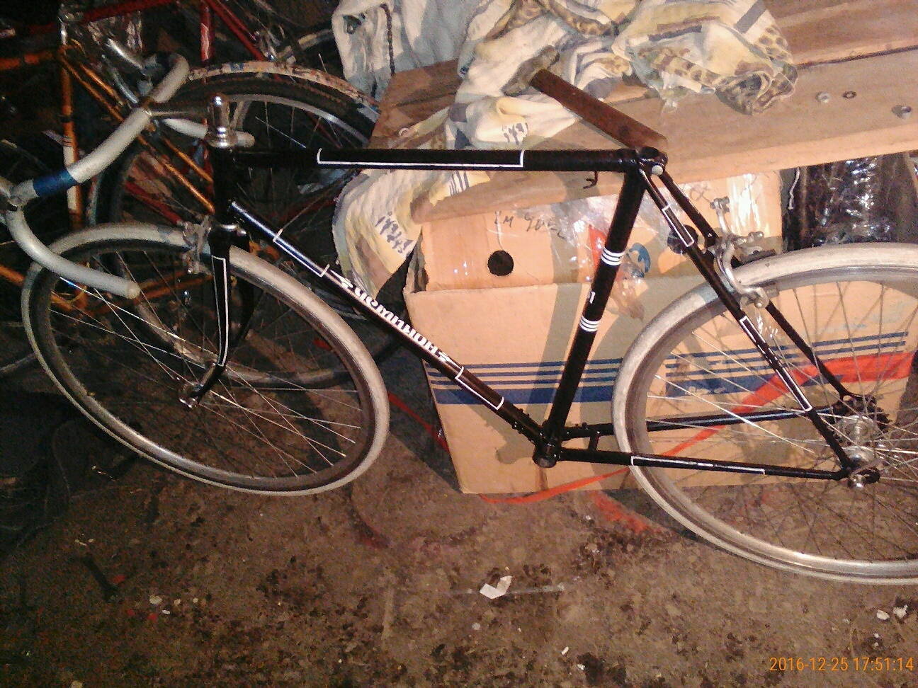

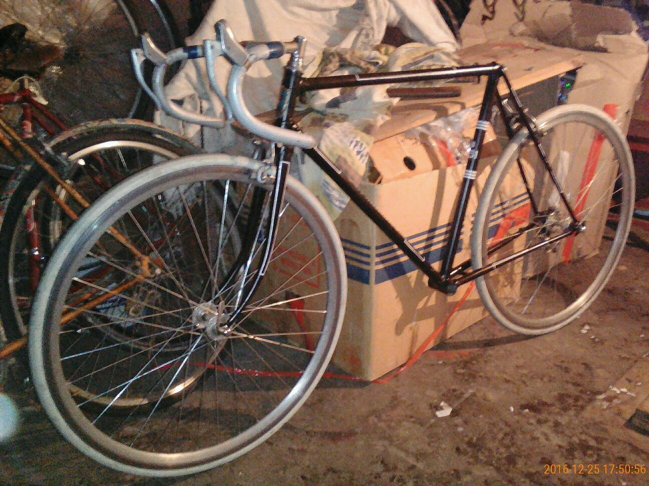

Прикинул как будет выглядеть в конце сборки, вроде неплохо, но насчет двойных ободов еще нужно подумать, так же не решен вопрос с седлом и системой...

СообщениеДобавлено: 30.12.2016 01:58
Да, цировки не задались, а если стереть и по новой? Кстати может сделать их не белые? Например серебристые?

Чем рама покрашена? HENK75 прав :sad: не задались.По порошку дешевым лаком для ногтей-разедает верхний слой и держится :eek: И не такие яркие-например серебристые или бронза? Да и последнее приобретение просто супер!!И хорошо ,что у Вас-лучший друг, напарник по покатухам и жена, Ира, всегда поддерживала в эти минуты, приговаривая, что мой идеальный Чемпион еще ждет меня. Как она была права... :roll:

Первая мысль такой и была, стереть к чертовой бабушке, и нанести по новой, но рама крашена не порошком, а авто эмалью, и растворитель с одинаковым успехом съедает как белую краску так и черную, так что пожалуй, пока все останется как есть...

Можно с помощью малярного скотча попытаться сделать цировки тоньше(закрасить часть )
СообщениеДобавлено: 30.12.2016 08:26
Перетерти дрібною шкуркою і поновому зробити цировки. Потім все задути лаком для рівномірного блиску.
СообщениеДобавлено: 30.12.2016 08:59
Бруском для ногтей можно сперва стереть, потом отполировать и по новой сделать цировки.
