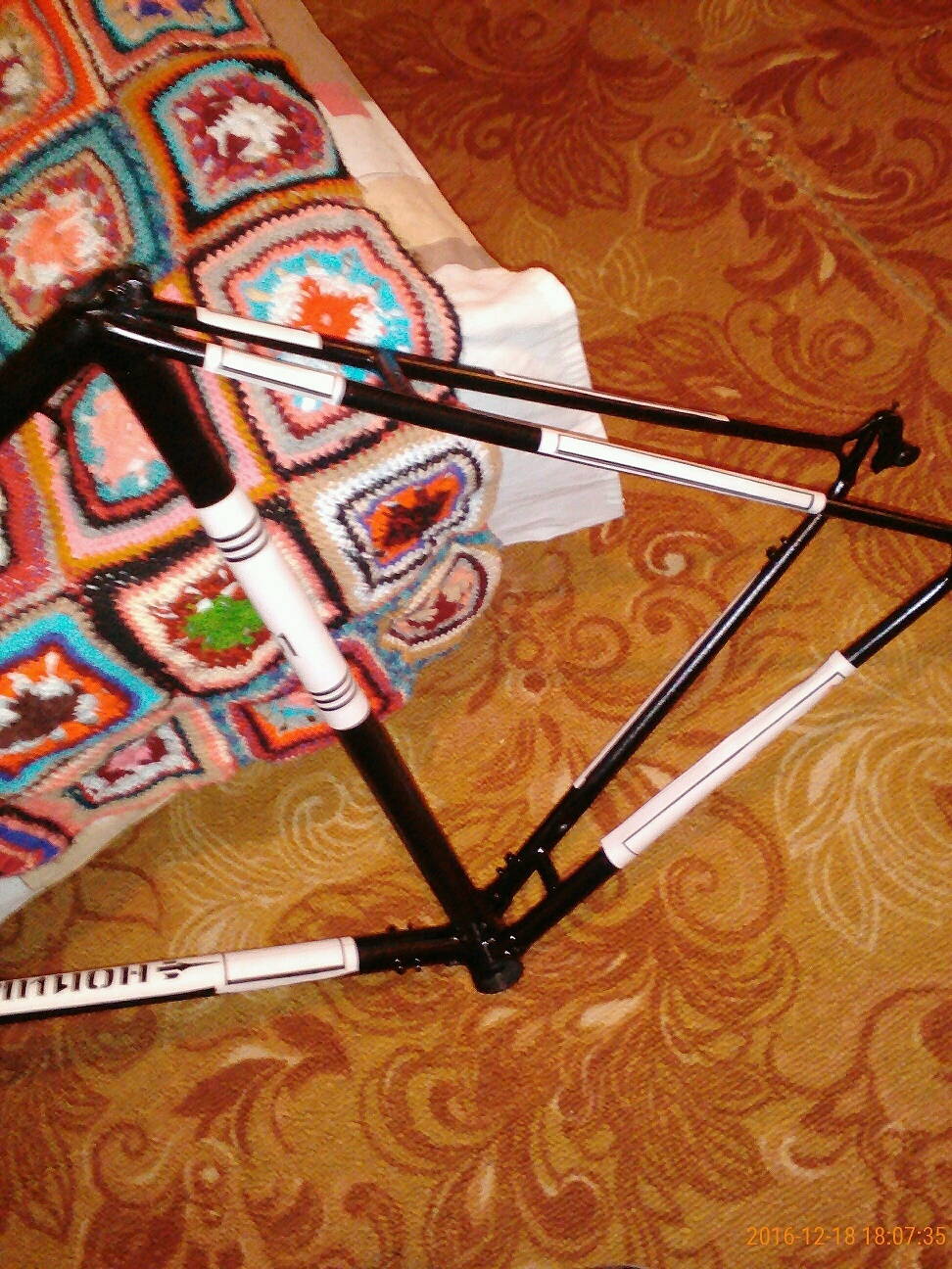

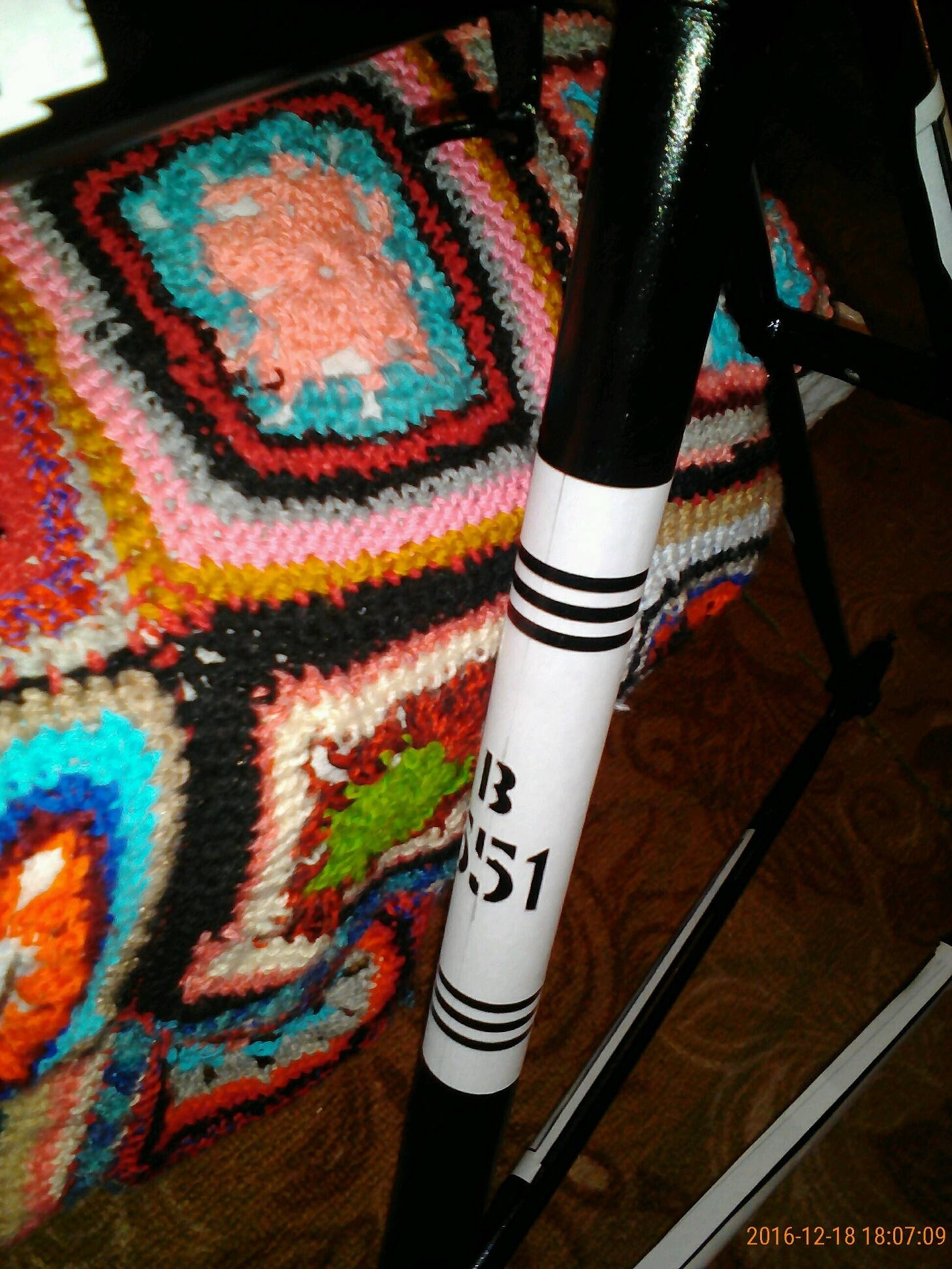

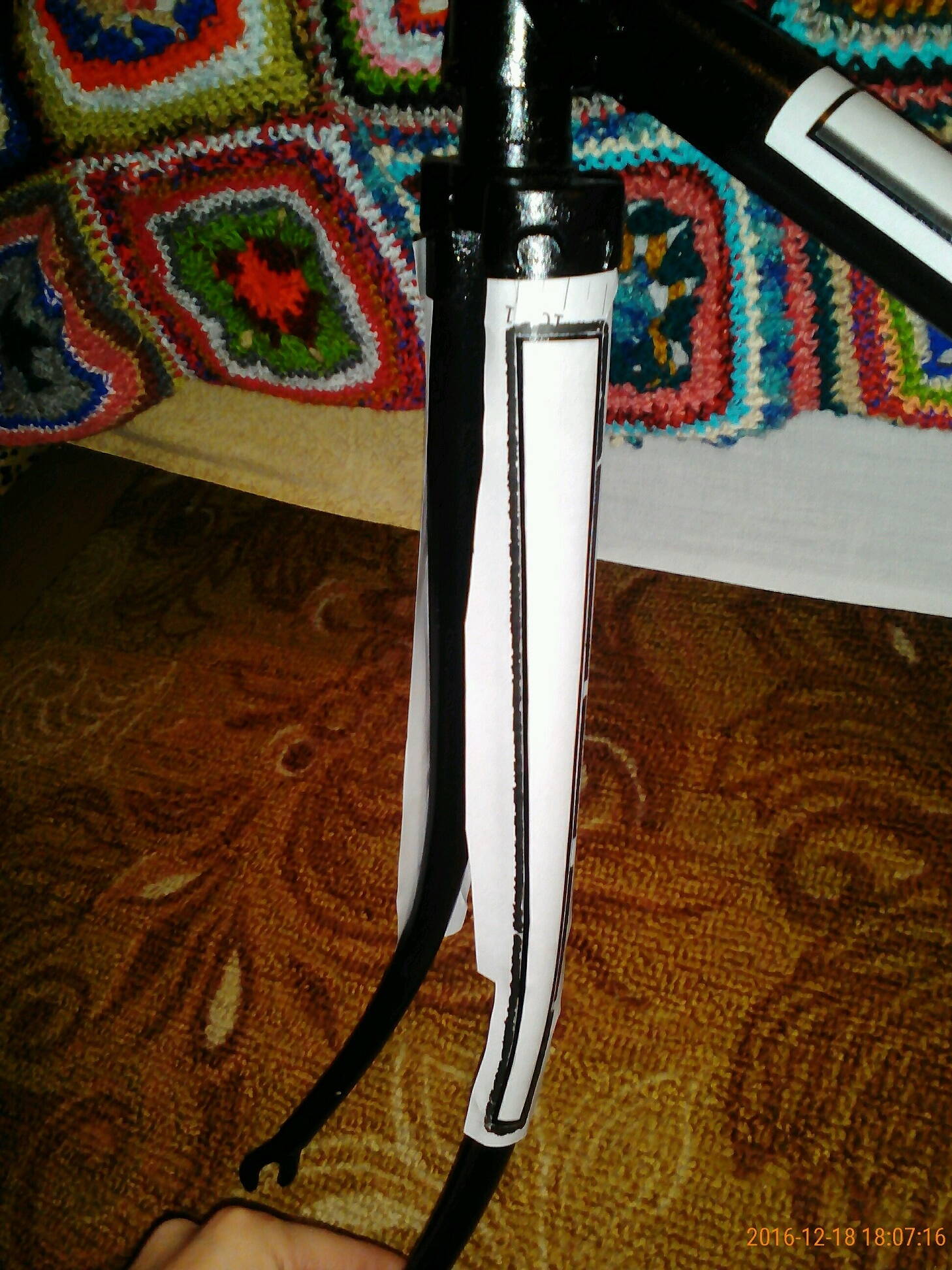

Тем временем, параллельно, шли работы по покраске. Я бесконечно радовался своему "идеальному" Чемпиону, но и про самого первого 60го года, не забывал.
Витька довольно не плохо возмог покрасить мне раму, оставалось только нанести надписи и цировки. По скольку цвет уже изначально не каноничный и отличается от цветов в которые красили оригинальные Чемпионы, я не стал особенно заморачиваться с цировками, некоторые из них были по размерам, некоторые делались на глаз. Для надписей "Чемпион" и "В-551" у меня били трафареты с размерами. И так, оккупировав одну из комнат на квартире у родителей, я принялся за дело :smile:
Lenovo_A1000_IMG_20161218_180714.jpg [ 967.84 КБ | Просмотров: 2218 ]
Lenovo_A1000_IMG_20161218_180734.jpg [ 668.63 КБ | Просмотров: 2218 ]
Lenovo_A1000_IMG_20161218_180707.jpg [ 862.73 КБ | Просмотров: 2218 ]
Lenovo_A1000_IMG_20161218_180703.jpg [ 685.08 КБ | Просмотров: 2218 ]
Lenovo_A1000_IMG_20161218_180739.jpg [ 758.38 КБ | Просмотров: 2218 ]
ищу ранний телескоп, костяную ногу, седло и педали В-53

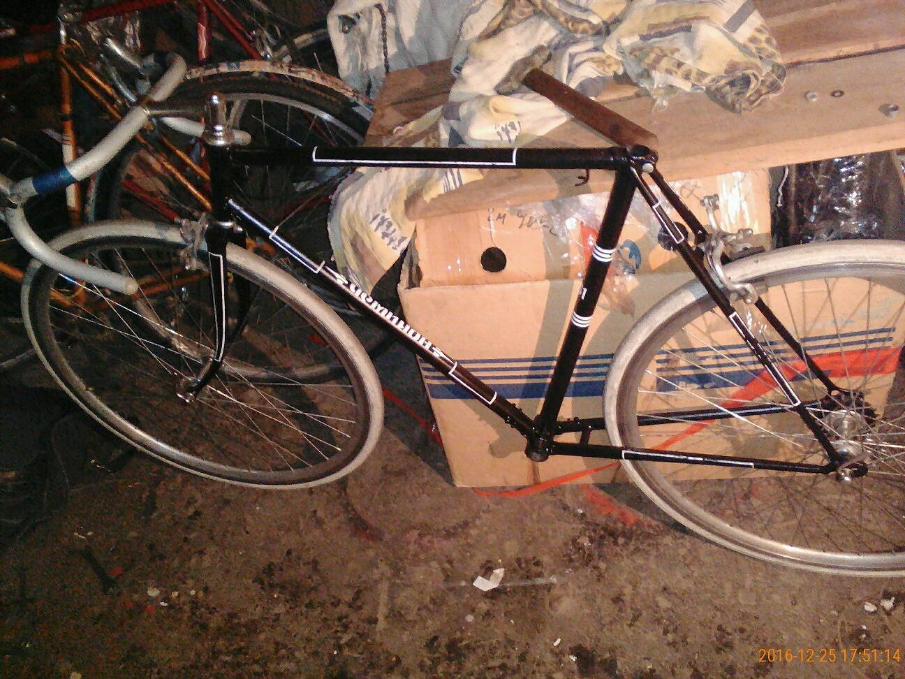

Цировки дело и правда не легкое и кропотливое. Получились они так себе... Во-первых, 2 миллиметра толщиной это явно был перебор, не знаю почему я решил так погорячиться :D , во-вторых, из-за толстого слоя краски, при снятии трафаретов, они потянули, и как-бы отломили часть краски, в общем вышла невольная стилизация под юзаный велосипед :D В целом результат не идеальный но удовлетворительный... :smile:
Lenovo_A1000_IMG_20161223_180230.jpg [ 689.95 КБ | Просмотров: 2192 ]
Lenovo_A1000_IMG_20161223_182214.jpg [ 609.42 КБ | Просмотров: 2192 ]
Lenovo_A1000_IMG_20161223_182154.jpg [ 598.79 КБ | Просмотров: 2192 ]

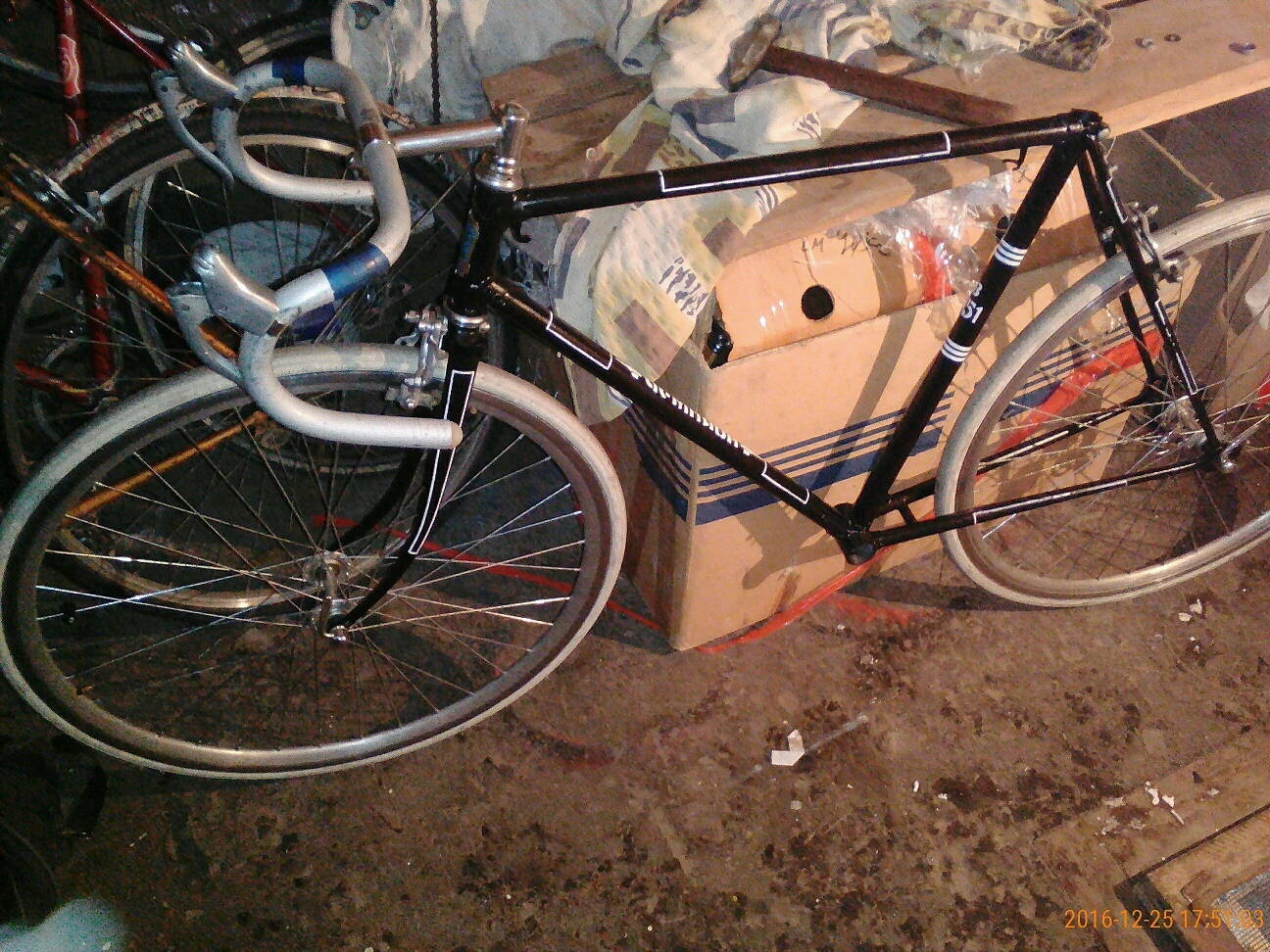

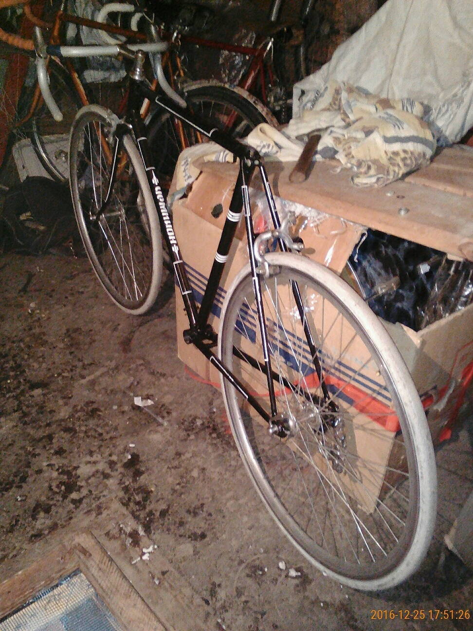

Прикинул как будет выглядеть в конце сборки, вроде неплохо, но насчет двойных ободов еще нужно подумать, так же не решен вопрос с седлом и системой...
Lenovo_A1000_IMG_20161225_175054.jpg [ 673.12 КБ | Просмотров: 2190 ]
Lenovo_A1000_IMG_20161225_175101.jpg [ 694.84 КБ | Просмотров: 2190 ]
Lenovo_A1000_IMG_20161225_175125.jpg [ 668.9 КБ | Просмотров: 2190 ]
Lenovo_A1000_IMG_20161225_175112.jpg [ 665.92 КБ | Просмотров: 2190 ]

СообщениеДобавлено: 30.12.2016 01:58
Да, цировки не задались, а если стереть и по новой? Кстати может сделать их не белые? Например серебристые?

Чем рама покрашена? HENK75 прав :sad: не задались.По порошку дешевым лаком для ногтей-разедает верхний слой и держится :eek: И не такие яркие-например серебристые или бронза? Да и последнее приобретение просто супер!!И хорошо ,что у Вас-лучший друг, напарник по покатухам и жена, Ира, всегда поддерживала в эти минуты, приговаривая, что мой идеальный Чемпион еще ждет меня. Как она была права... :roll:

Первая мысль такой и была, стереть к чертовой бабушке, и нанести по новой, но рама крашена не порошком, а авто эмалью, и растворитель с одинаковым успехом съедает как белую краску так и черную, так что пожалуй, пока все останется как есть...

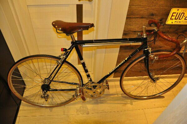

Цвет цировок хотелось именно белый, что-бы получилось как на этом фото.
Классический пример легендарного мема "ожидание - реальность"
Что ж, первый опыт в качестве маляра-цировщика вышел не самым удачным...
Комментарий к файлу: образец для подражания
