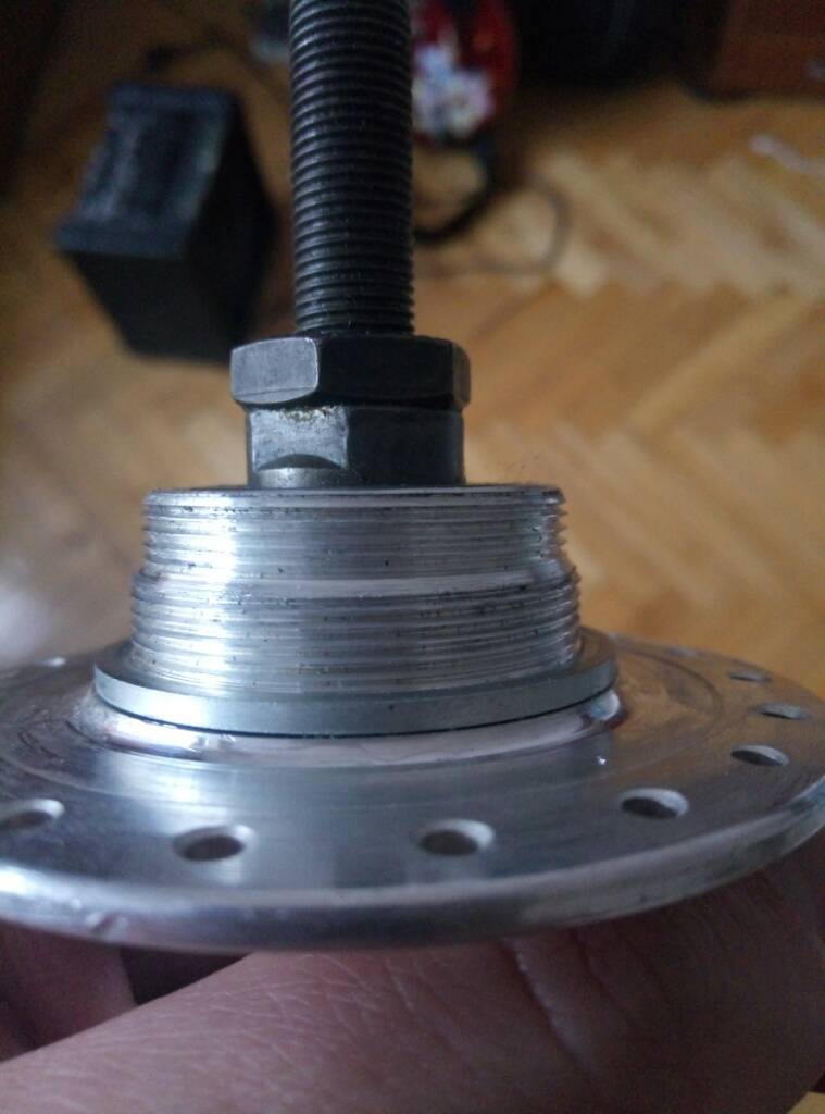

Рeбята, а кто в курсe, что за шайба на фиксовой втулкe квандо(самой просто на шарах)? Ee рeально снять? Пытался тонкой отверткой подцепить - не идет. Чейнлайн портит(на другом веле)
P70212-145801.jpg [ 55.76 КБ | Просмотров: 2644 ]
