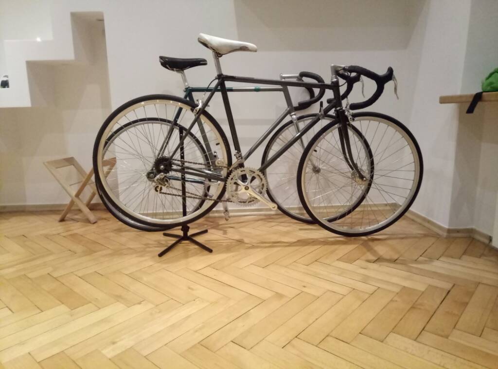

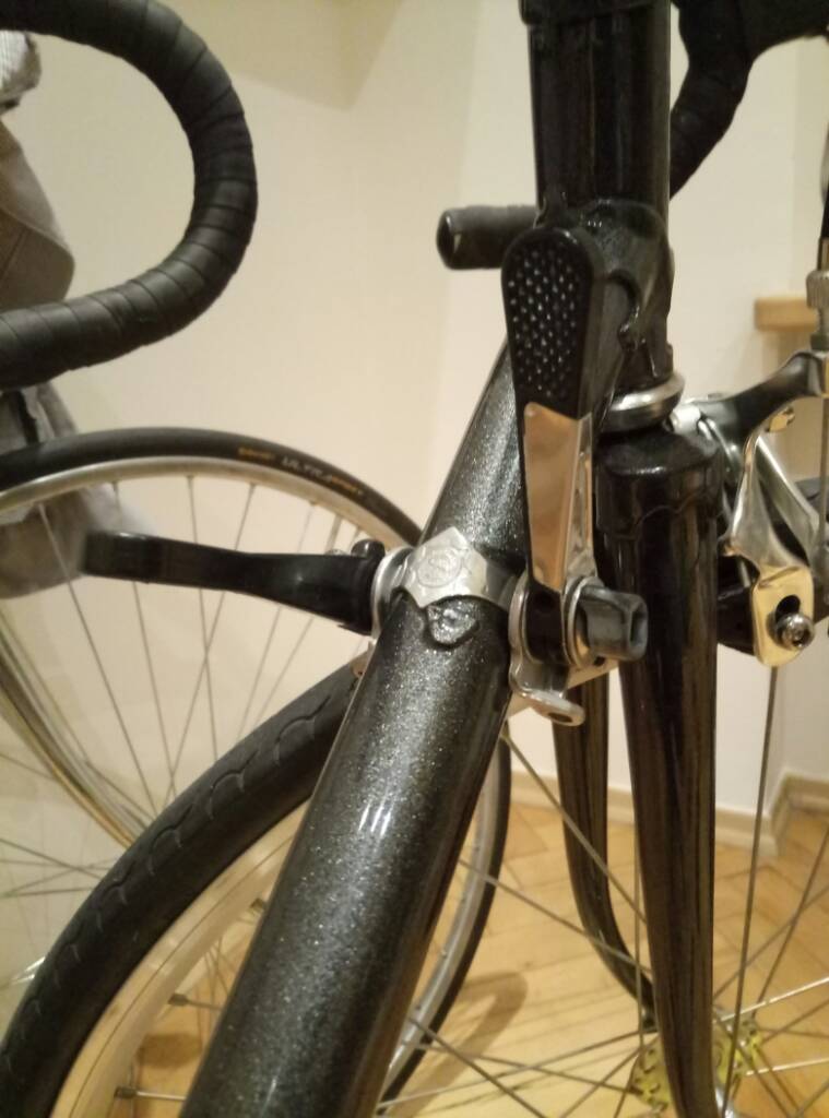

Кароче не прошло и полгода)все еще строю)решил показать как оно с этими ободами смотрится. На первой фотке как раз для сравнения низкопрофильные винтажные обода.
И вот вопрос,не высоковато ли перекидка передняя стоит?
конечно высоковато.
 Заголовок сообщения: Re: Стартон Дыка Собака
СообщениеДобавлено: 29.01.2017 01:40
Сообщения: 801
Город: kyiv
Зарегистрирован:15.08.2012
Ок, только тогда перекидка цепляет звезду нижней частью, там где болт. Вот сижу и думаю)а чем плохо, если высоко?цепь не цепляет. Я, прзнаться, всю жизнь на одной передаче езжу)
значит поднять выше.
просто так рассчитывали для чёткой работы. Но я уверен, что работать всё равно будет.
значит расчитана она под меньшую звезду или под другой градус подседельной трубы рамы.

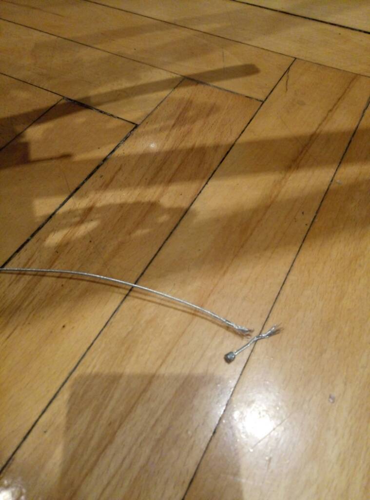

т.е хотите сказать что ХВЗ перекидка не расчитана на 52 зуба или раму СШ?
Кста, вот что такое базарные тросики для переключалок. Вот такая палстиковая штука превзошла его по прочности. Просто настраивал передний переклюк)))) помню кто-то советовал их ставить на тормоза, как альтернативу дорогим шоссейным. Не надо))

Сообщения: 11240
Похоже на перетяг, даже с копеечными лоточными такого не видал.

Сообщения: 801
Город: kyiv
Пластиковая манетка так гнулась, думал сломаю, оказалось нет :D
