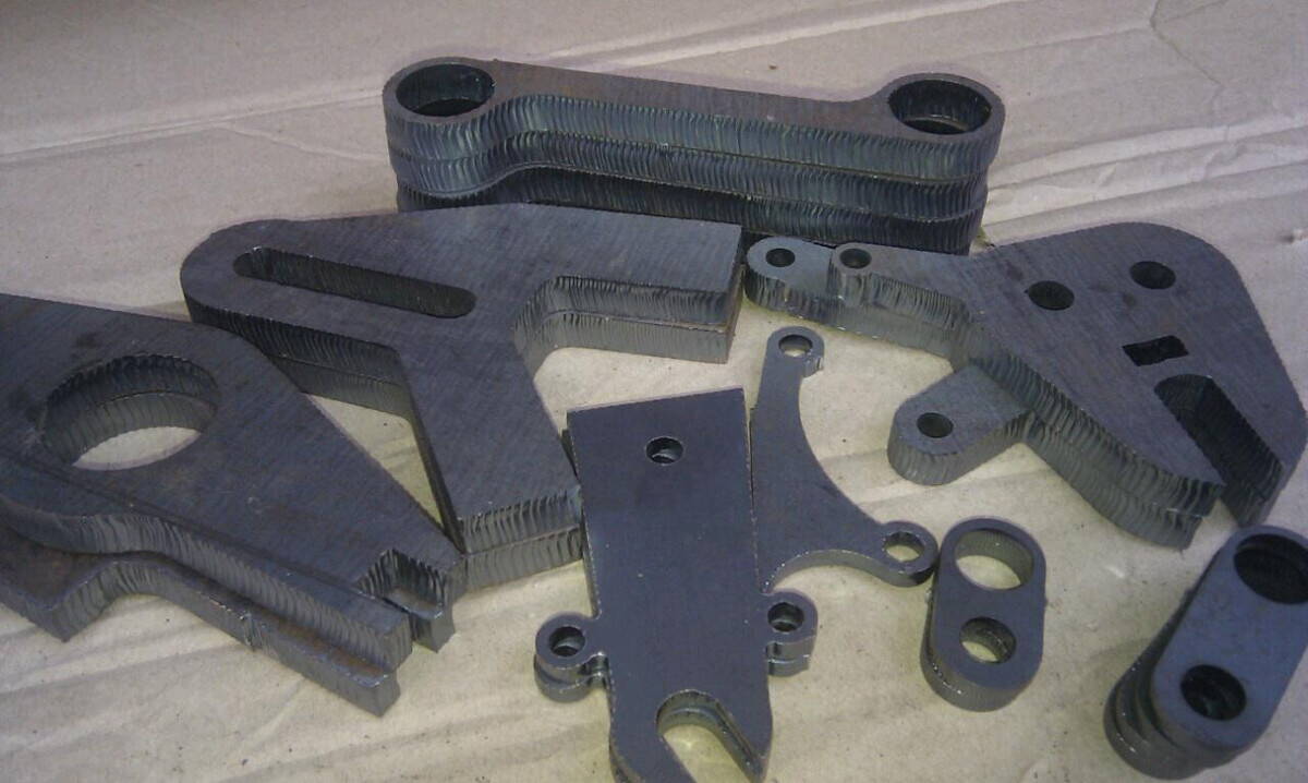

Виготовлення рами.
frame.jpg [ 199.98 КБ | Просмотров: 5390 ]
dropouts.jpg [ 175.64 КБ | Просмотров: 5390 ]
DSCN5525.JPG [ 408.75 КБ | Просмотров: 5390 ]
DSCN5529.JPG [ 262.17 КБ | Просмотров: 5390 ]
