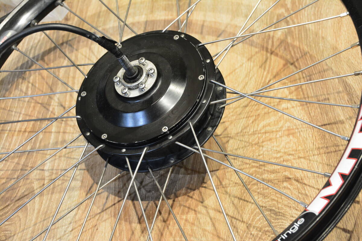

Травневі свята завершились і вже всі повернулись до роботи. Рама доварюється і скоро на покраску, а я поки займаюсь електронікою. Розповім трохи про конфігурацію електропривода.
акумулятор 48 В 15.6 А*год, li-ion 13s6p
контролер Infineon 12F4110 36-72 В 40 А
мотор MAC 48 В 1000W 8T, редукторний
В планах перейти на конфігурацію 60 В 17s5p, щоб отримати більшу потужність, контролер та мотор дозволяють. Але то далекі плани, ще цей акумулятор попрацює.

З мотором теж були неприємні моменти. Один раз він вискочив з дропаутів та трохи прокрутився коли я стартував на світлофорі. На щастя, дроти не порвало, тільки трохи ізоляція зіпсувалась. Розбирав його щоб змастити та подивитись як там все, ще думав ізоляцію нормально замінити, але не вийшло. Всередину трохи потрапляло вологи в місці кріплення кришки, є сліди корозії. Після того як змастив, обробив стик кришки герметиком, сподіваюсь це дозволить йому працювати довше.
motor.JPG [ 303.99 КБ | Просмотров: 5027 ]
Сподіваюсь, позбудусь всіх проблем з новою рамою.
