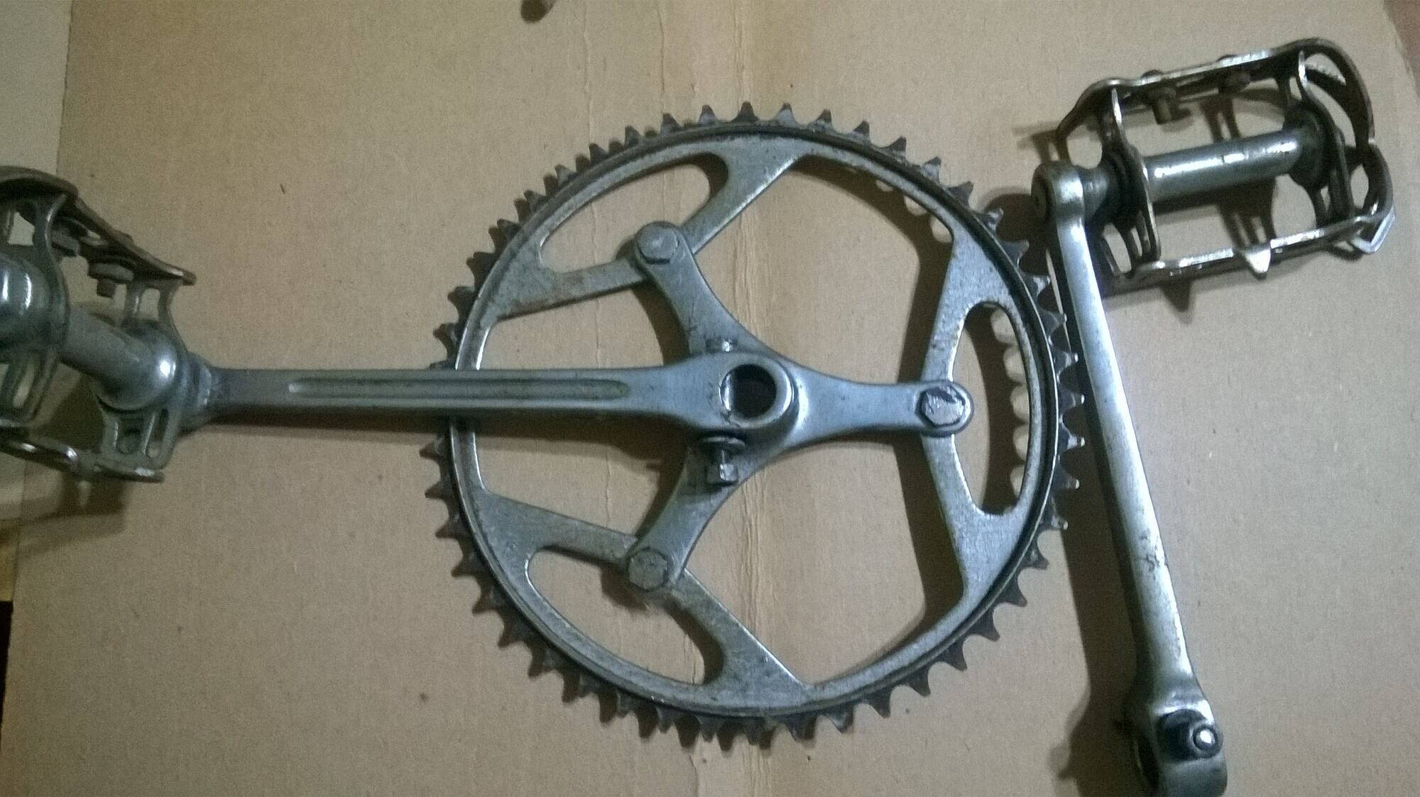

Збігом обставин я став володарем велосипеда ХВЗ, супутника-туриста 68 року випуску. Він пофарбован пензликом, хром зник та поіржавів метал, але щось приємне та фетішне яскравиться під цим зовнішним виглядом цієї двоколісної конструкції. І це хвилює моє серце)))
Маю такий план.
1. Відновити дію механізмов, перебрати, позмащувати і поміняти негодне, домантувати відсутнє.
2. Знов розібрати все до гвинта, попісочити, пофарбувати, відполірувати.
перший мій проект
назва
"Синяя птица"
прошу поради в цьому процессі
с чого почати? цікавить черговість (очередность) моїх дії.
Дякую заздалегідь)))
Начинать можно с чего угодно.
Но, обычно правят раму-вилку.А потом на неё вешают всё остальное.
А так, это дело вкуса-настроения.

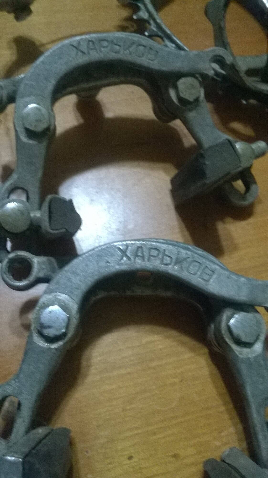

Собрать все сейчас. Записать чего не хвает и какие есть проблемы. Подумать о замене деталей. Тормоза не годны. Как минимум - колодки. Между пескоструем и новой краской посмотреть на саму голую раму. Может трещины на швах/стыках. Тогда же и геометрией заняться. Если в планах апгрейд, то думать и мерять лучше без краски. Новую будет жалко царапать. Ну а так - Добро пожаловать)

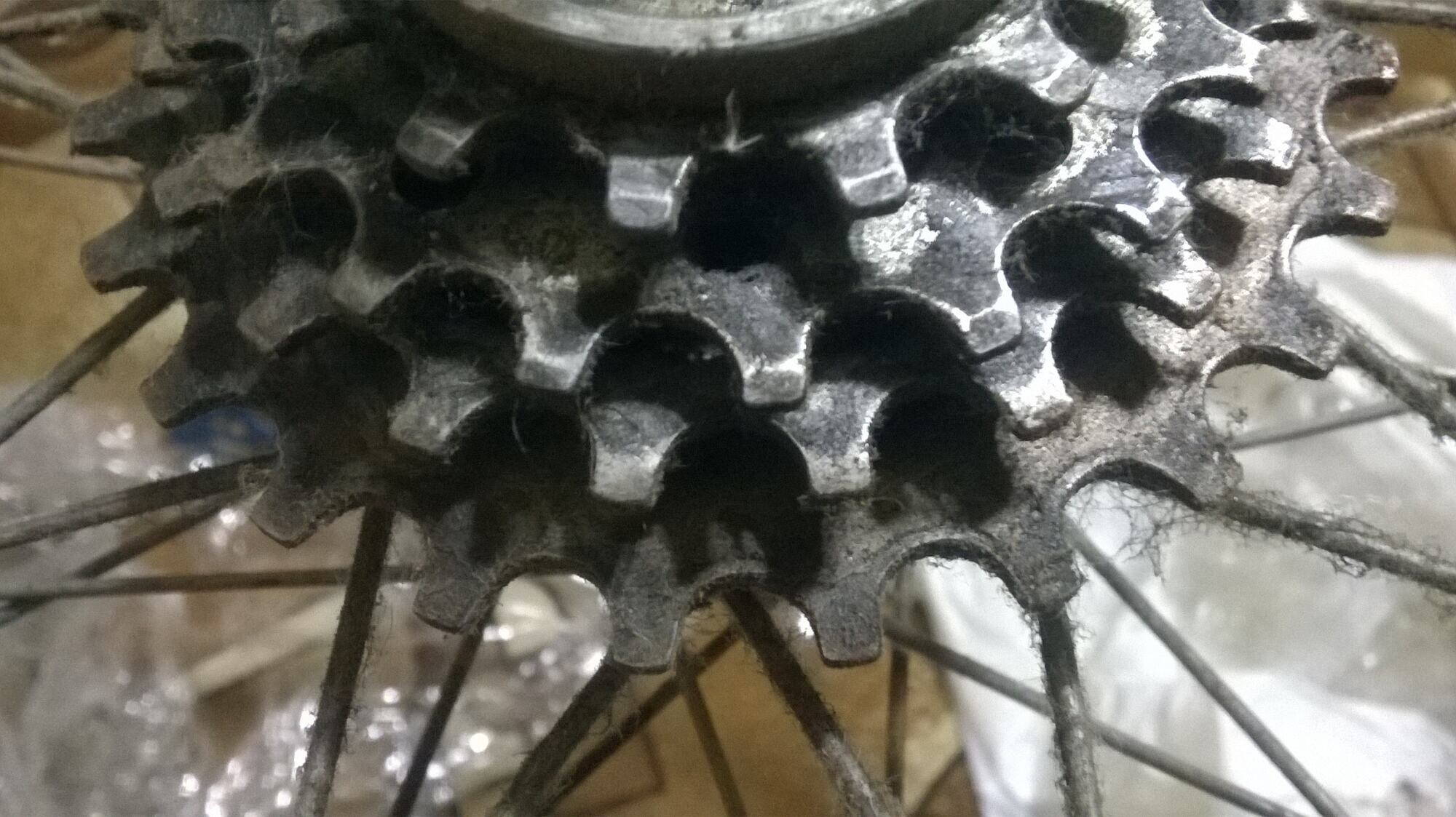

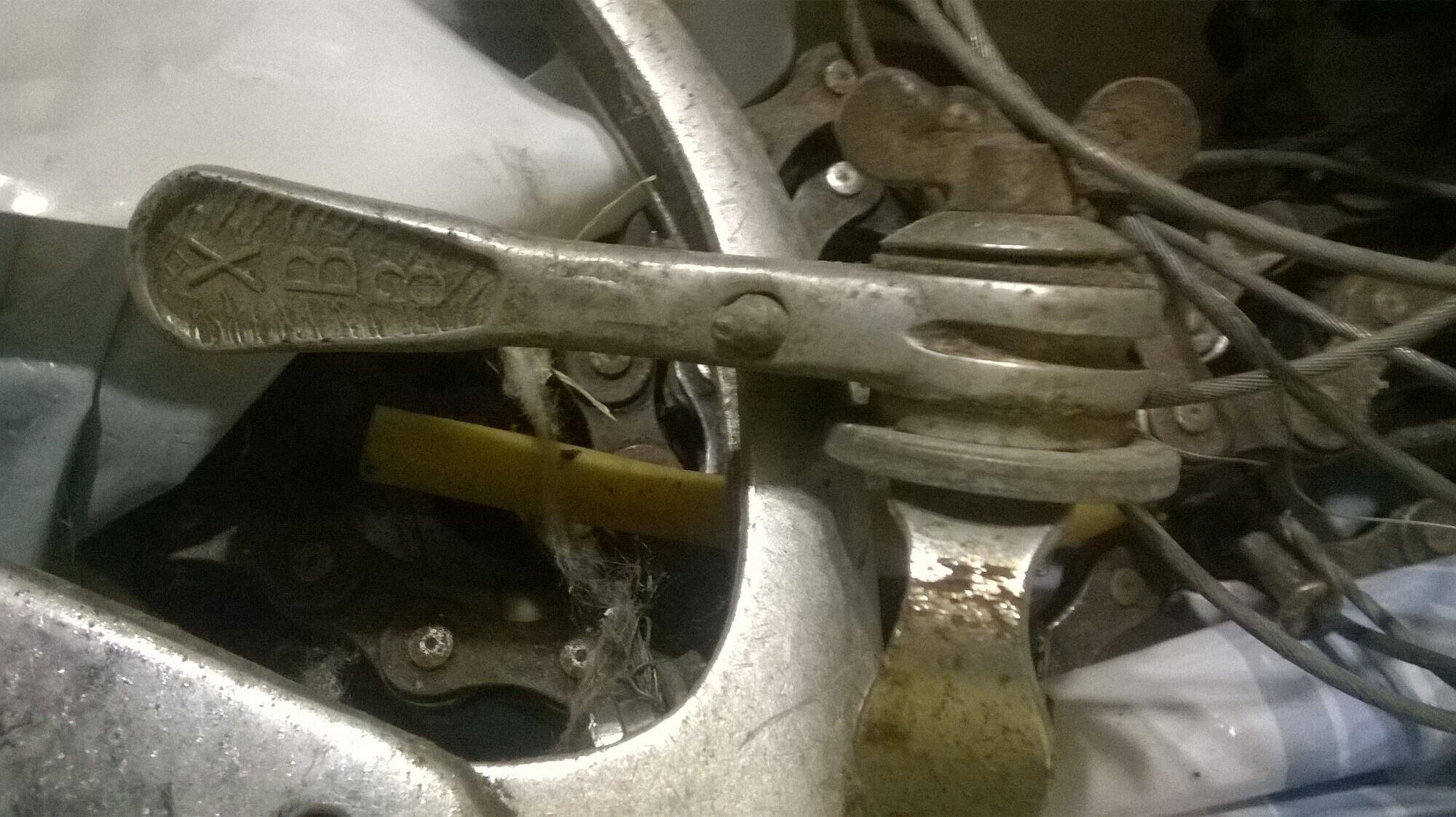

осмотрите детали со здравым скепсисом, уделите внимание колесам, тормоза этого типа используют с успехом многие на форуме, задний переключатель заменить на любой sachs или шимано восьмидесятых.
система гуд, смотрите что с кареткой.

переклюк краще замінити , зрозумів

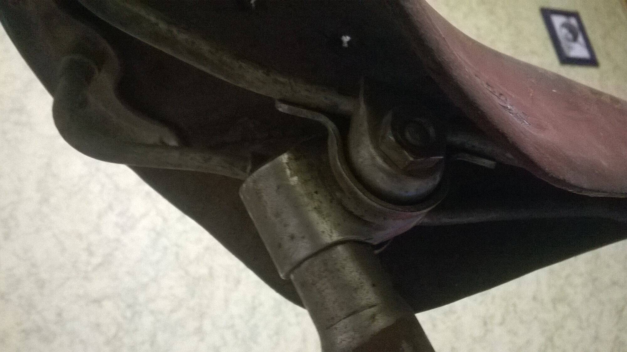

Пройшло чімало часу, змінив кермо, укомплектував гріпсами, переробив ричаги гальм. Б.У. "новий" переклюк шимано. докинув ,раптово знайдений в підвалі - насос, та утримувачі його. до підшипників та каретки ще не підходив.
Питання поки що в наступному.
яку ризину брати? те що на базарі за 130 грн. та камера за 70 канає? чі лайно сто відсоткове?
Чі можно щось іньше знайти, можливо тут?
При тому що проект бюджетний звісно)))
вибачаюсь за фото

У вас получится вертикальная посадка, типа как на дорожнике.
Поэтому придётся менять седло на дорожное, т.е. широкое.

Преключатель сюда надо с короткой лапой а то этот смотрится инородно :smile:
