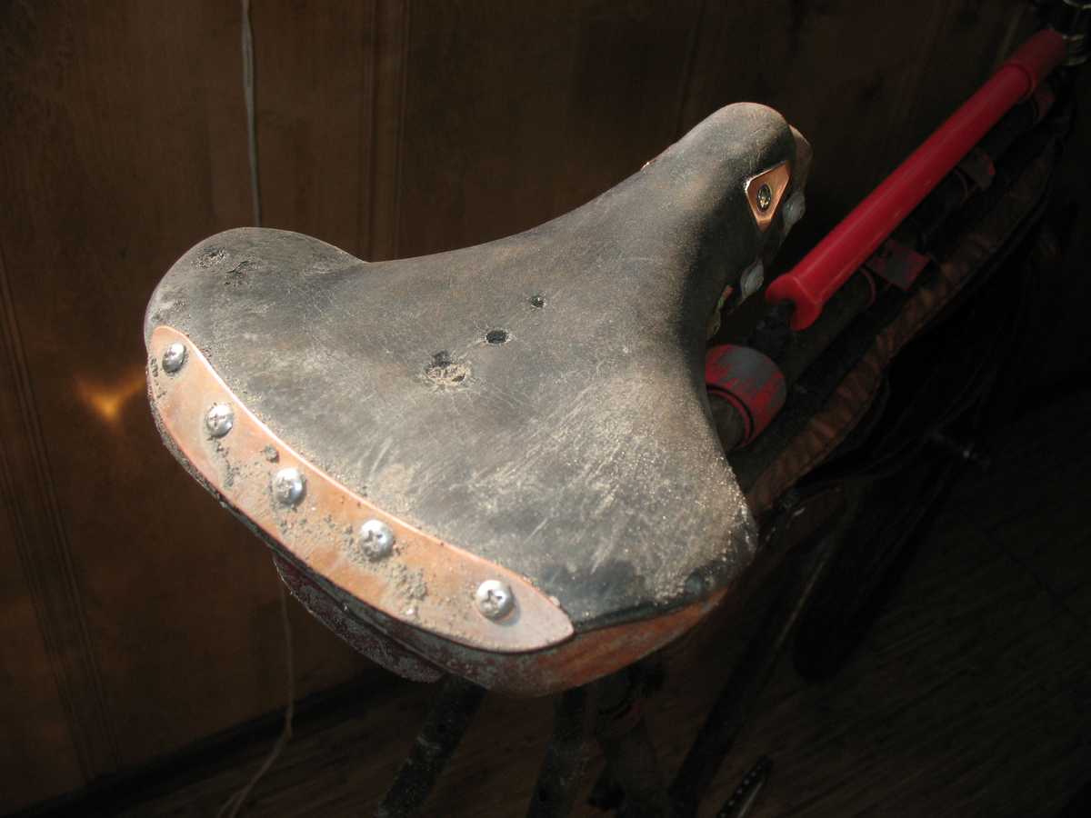

А накладки с заклепками на седле, дырки в штанах не протирают?

Могли бы, но у них заблаговременно подогнуты углы так чтоб впивались в кожу седла, и сами накладки привинчены на ещё мокрое седло так чтоб когда высохнет они оставили углубление и впечатались поглубже. Головки саморезов заполированы. И таким образом ничего не цепляет. Сам даже удивляюсь. Хотя пару раз цеплялись гайки винтов которыми стянуты рельсы седла. Они тоже заглажены, но торчат больше чем шляпки винтов.
Кстати в жару накладки стали активно окисляться, те которые на носу постояно полируются, а вот задняя изрядно помутнела. На заглушках руля, пятидесятикпеечных монетах в прошлой жизни, тоже появились пятна зелёных окислов. Я пока в раздумьях - начистить или оставить патину времени, склоняюсь к тому чтоб оставить :smile:

Можно заполировать монеты и покрыть лаком.

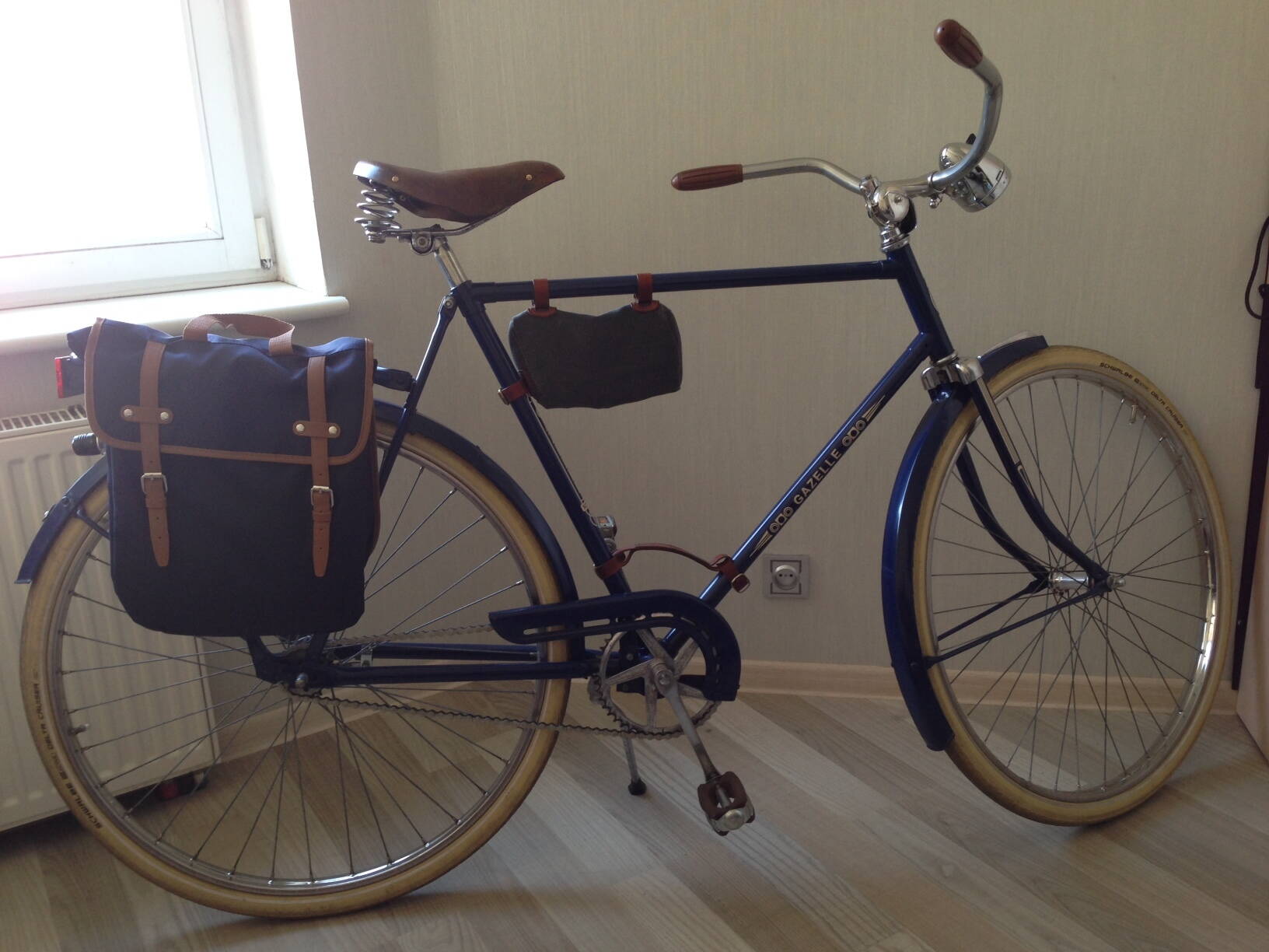

Просмотрел все 44 стр. Интересуют меня Самосборы аля кафэрасер , извиняюсь , но что-то Ваше творение напомнило больше велосипеды из Индии , работами с самодельными идеями ,конечно восхищён , (но раму Прогресса жалко, как бы из неё вышел стильный байк но конечно не из рыночных деталей). Для вашего многоцелевого подошла бы , точно такая же обычная дорожная ,(как первая кислотная ) коих как за баней.
Имхо без обид так взгляд со стороны.

А я под свой проект искал типа такой , только с горизонтальными дропами хотел, пришлось старую Gazelle фаршировать, тоже вилки не было и колеса переднего , а заднее хитрое 40х635 28х1 1/2

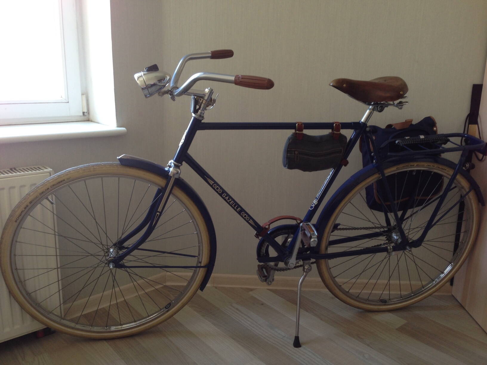

Есть ,но там получилась классика для комфортной езды. Вообщем доволен из старой рамы с задним колесом и багажником , получился полноценный лисапед! Денег правда малость потратил:-)

Шикарный ведь! :smile: Уровень. Прямо вот чувствуется что Европа а не Дикое Поле :D

И обода нержавеющие? Как они ощущаются? Тут вот рядом человек как раз интересуется, боится что будут слишком мягкие viewtopic.php?f=31&t=276965&p=1954127#p1953574
