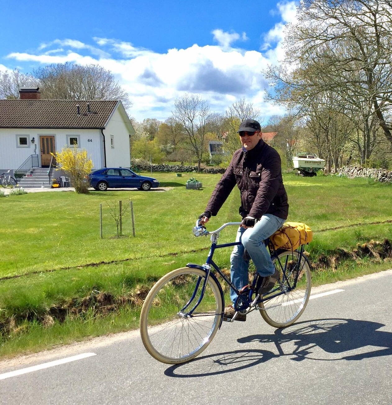

А я под свой проект искал типа такой , только с горизонтальными дропами хотел, пришлось старую Gazelle фаршировать, тоже вилки не было и колеса переднего , а заднее хитрое 40х635 28х1 1/2

Есть ,но там получилась классика для комфортной езды. Вообщем доволен из старой рамы с задним колесом и багажником , получился полноценный лисапед! Денег правда малость потратил:-)
image.jpeg [ 667.24 КБ | Просмотров: 4022 ]
image.jpeg [ 474.39 КБ | Просмотров: 3990 ]
image.jpeg [ 465.01 КБ | Просмотров: 3990 ]

Шикарный ведь! :smile: Уровень. Прямо вот чувствуется что Европа а не Дикое Поле :D

трава ровнее))

 Заголовок сообщения: Re: ЗИС ис ракета
СообщениеДобавлено: 17.06.2018 11:47
Сообщения: 12
Город: Kenigsberg
Зарегистрирован:29.01.2015
Добавил без наездника :-) а трава это не наша , покатуха по Швеции - поляки организуют каждое лето на пороме , день там катаемся и ночь обратная дорога . Называется мероприятие Роверовый Потоп :-)

И обода нержавеющие? Как они ощущаются? Тут вот рядом человек как раз интересуется, боится что будут слишком мягкие viewtopic.php?f=31&t=276965&p=1954127#p1953574
