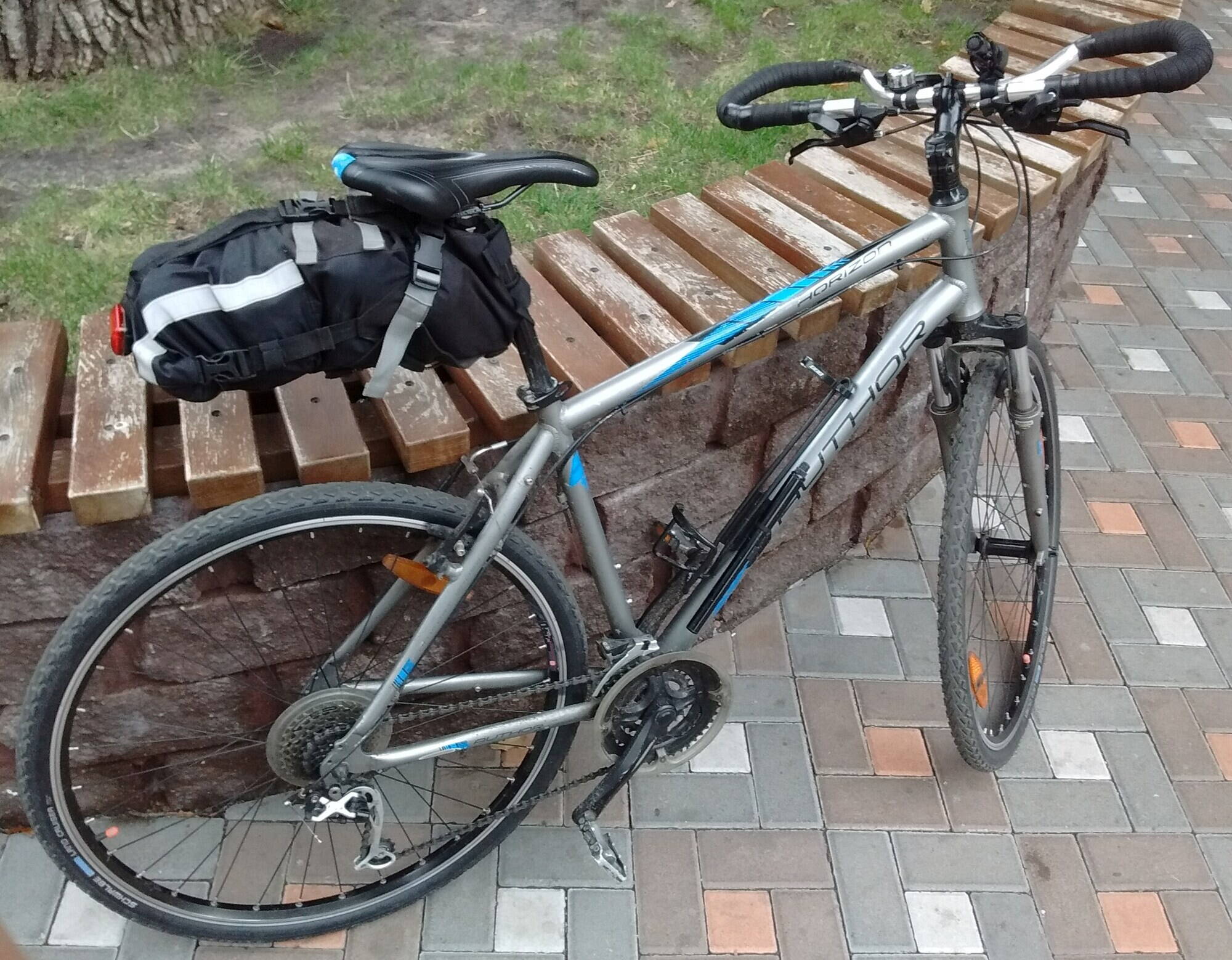

Таким він був через місяць після купівлі:
P_20160909_171054_1_p_cropped_95.jpg [ 657.31 КБ | Просмотров: 3444 ]
(На рамі шестилітровий гідратор, під сідлом замість підсидельної сумочки пристосував якусь аптечку чи чохол від тонометра :).)
А такий він тепер:
IMG_20180105_154514108_cropped_85.jpg [ 875.46 КБ | Просмотров: 3444 ]

IMG_20180105_180516932_cropped_94.jpg [ 918.88 КБ | Просмотров: 3444 ]

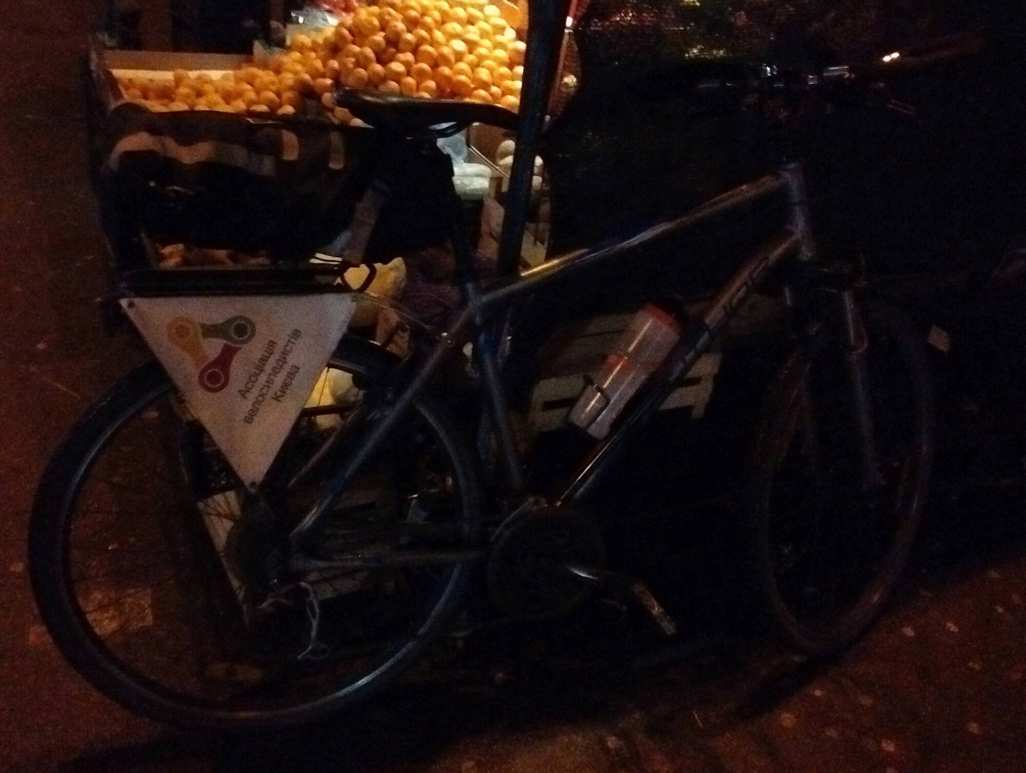

А отаким велосипед був у жовтні без багажника (я знімав його перед "Київською Соткою", потім більше місяця їздив без нього) і з тримачем під півторалітрову пляшку.
IMG_20171017_142818486_cropped_89.jpg [ 997.6 КБ | Просмотров: 3192 ]
